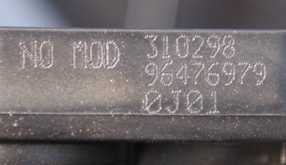

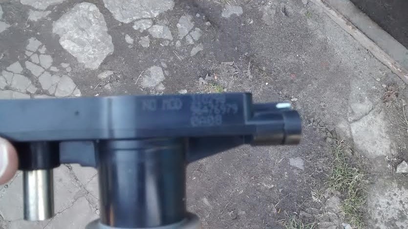

Zobacz, że na mojej jest napis NO MOD a na 96476983 jest napis MOD. Wychodzi na to, że ta ..83 ma coś czego nie ma ..79, chociaż z zewnątrz wyglądają identycznie.

Ok pozostaje kwestia 96476979 czy rzeczywiście = 25186686
Re: Cewka zapolonowa Cruze - zagwozdka
To moja która padła po 90tys km.
NO MOD 310298 96476979 0A08
