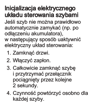

Spróbuj tego.
Zrzut ekranu 2026-04-15 094723.png (36.35 KiB) Przejrzano 150 razy

Próbowałem, ale nic się nie zmieniło, to pewnie kiepskie wyposażenie samochodu LS :-(
