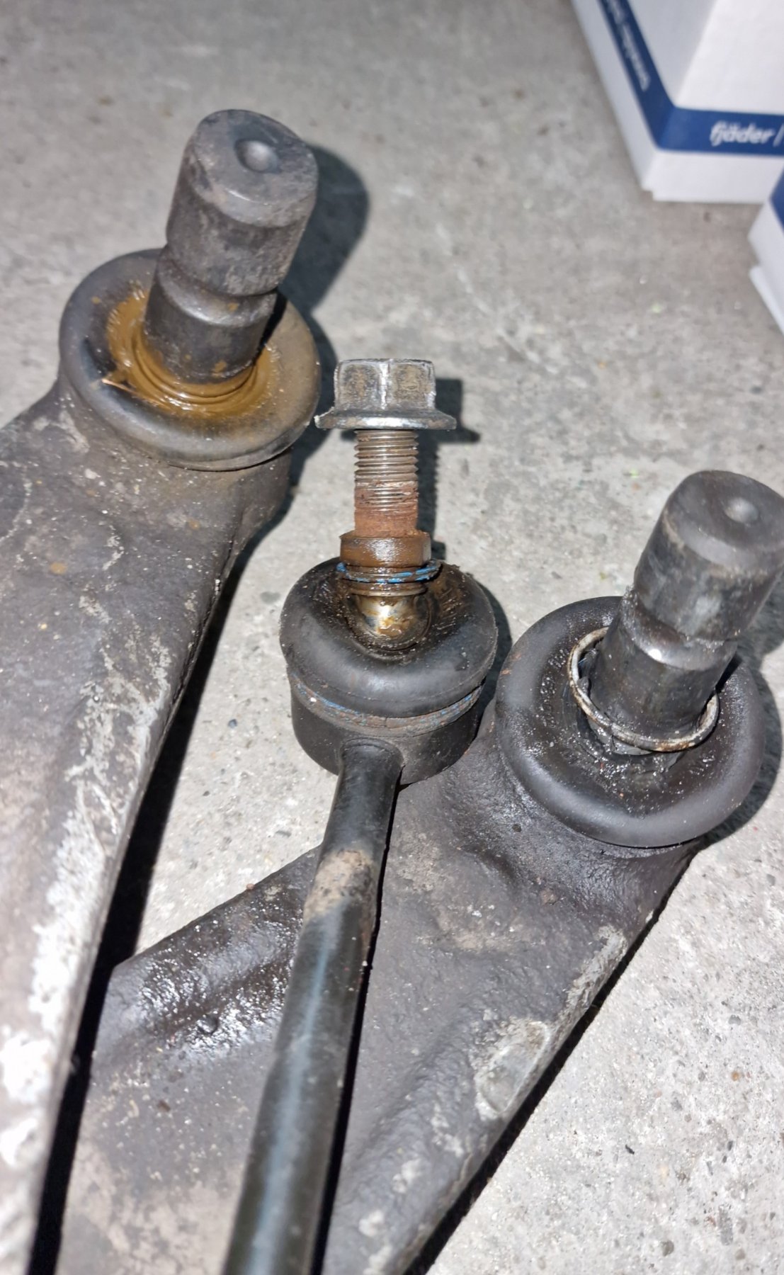

Ja miałem może i podobnie z prawym kołem, na stacjach diagnostycznych mówili że to łącznik stabilizatora, który był niedawno wymieniony bo oryginalny się urwał ze sworznia.
Jak pamiętam to właśnie przy kręceniu było takie chrobotanie ale pod sam koniec skrzypiało to niesamowicie, nie mówiąc o stukach podczas jazdy:
https://youtube.com/shorts/MTRpbtK19xU? ... r3tWgAI76V
Ostatecznym winnym okazał się wahacz na sworzniu, po wymianie przestało ale do kompletu wymieniłem później całe przednie i tylne zawieszenie :D
