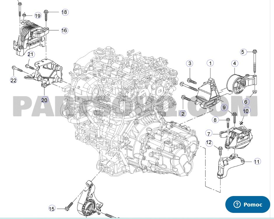

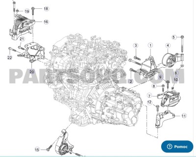

Chciałem wymienić na pierwszy rzut dolną poduszkę silnika https://allegro.pl/oferta/poduszka-siln ... 8372255909
Czy ktoś może wie gdzie jeszcze mogę szukać problemu i czy znajdę gdzieś instrukcje montażu, jakiś tis czy coś i przy okazji pozostałych poduszek silnika i skrzyni?
Z góry dziękuję za wszelką pomoc :D
Re: Wbijanie w podłoge przy puszczaniu gazu
Wymiana poduszek nie różni się poza ich umiejscowieniem od innych samochodów.
Jak podasz VIN pomożemy ci ustalić numery katalogowe tych poduszek
lewa silnika - 13347448
prawa skrzyni - 13248544
przednia - 13248575
tylna - 13248630

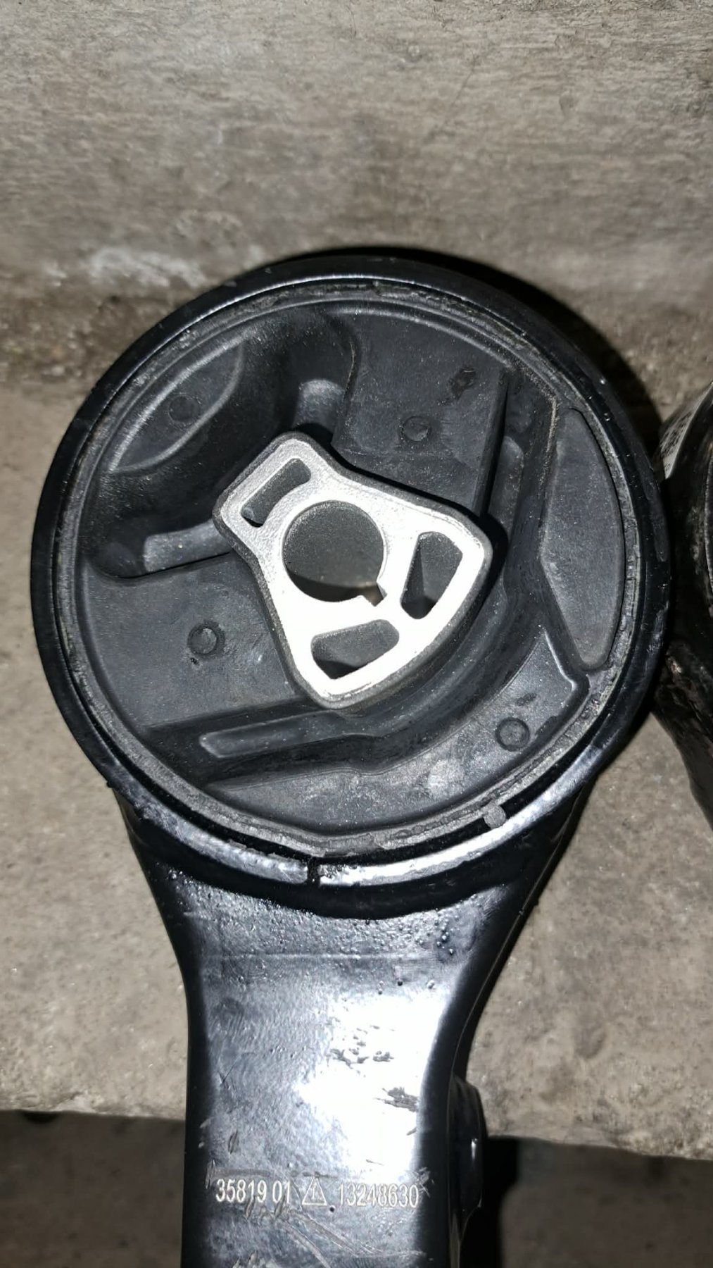

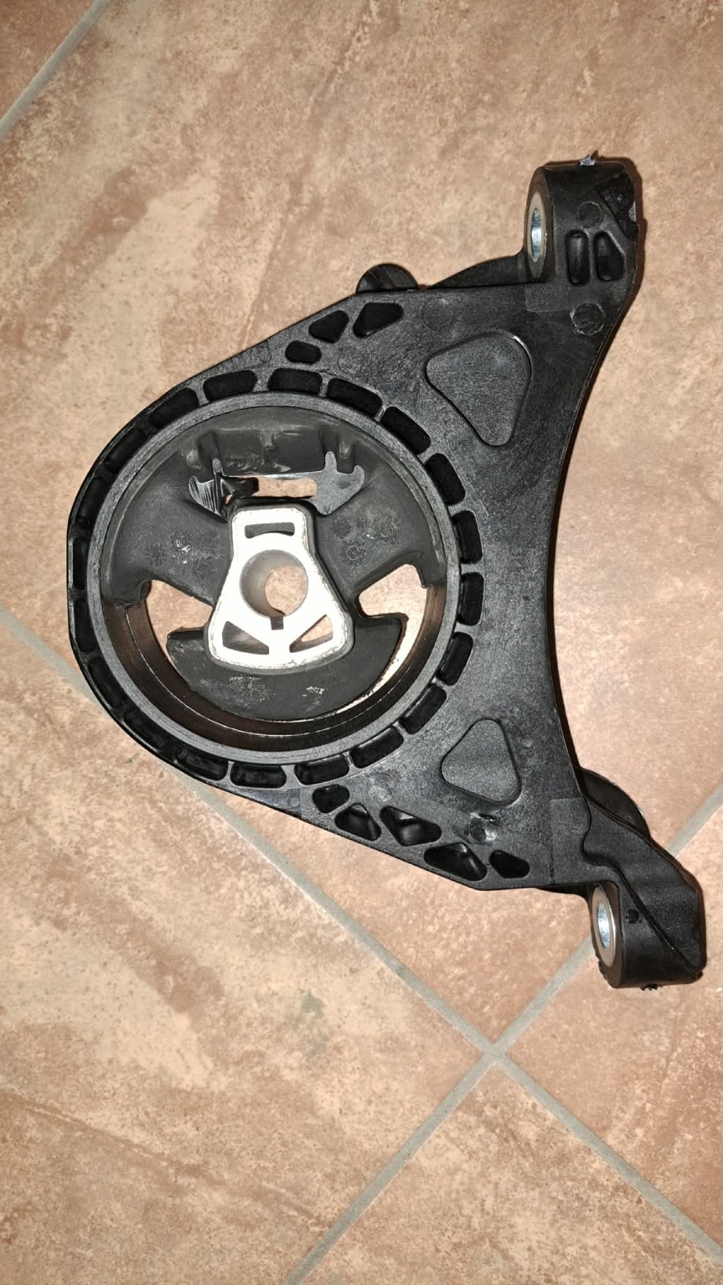

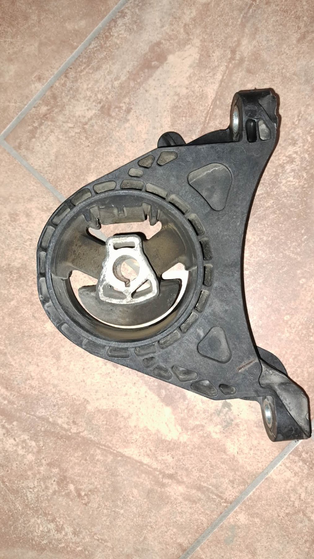

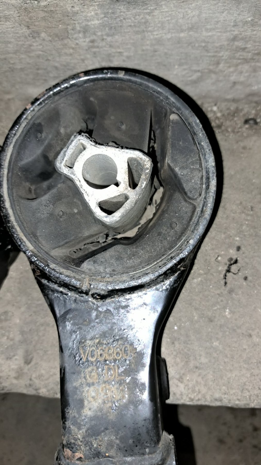

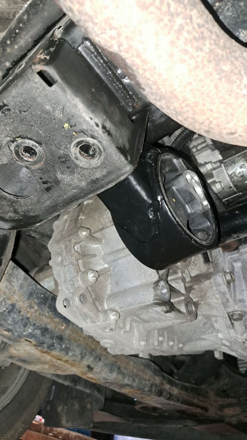

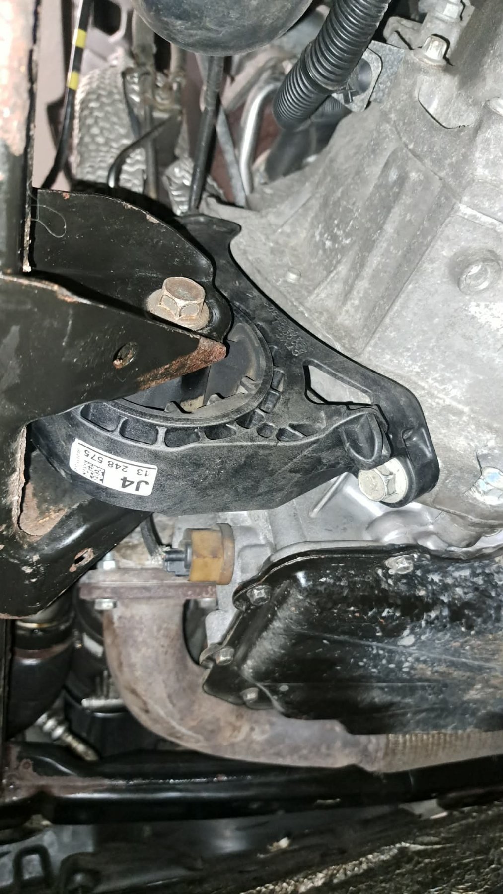

Wymieniłem dolne poduszki silnika 13248575 i 13248630, poniżej pare zdjęć z wymiany i porównanie starych i nowych poduszek, na tylnej widać sporą różnicę, przednia nie była aż tak zużyta.
Czuć lekką poprawę na 1 i 2 biegu, ale nie jest to jakaś znacząca różnica. Wymiana prosta i stosunkowo szybka, po zdjęciu dolnej osłony dostęp bardzo łatwy.
Stara poduszka tylna:
Nowa poduszka tylna:
Umiejscowienie (wspornik odkręcony):
Stara przednia poduszka:
Nowa przednia poduszka:
Umiejscowienie:
