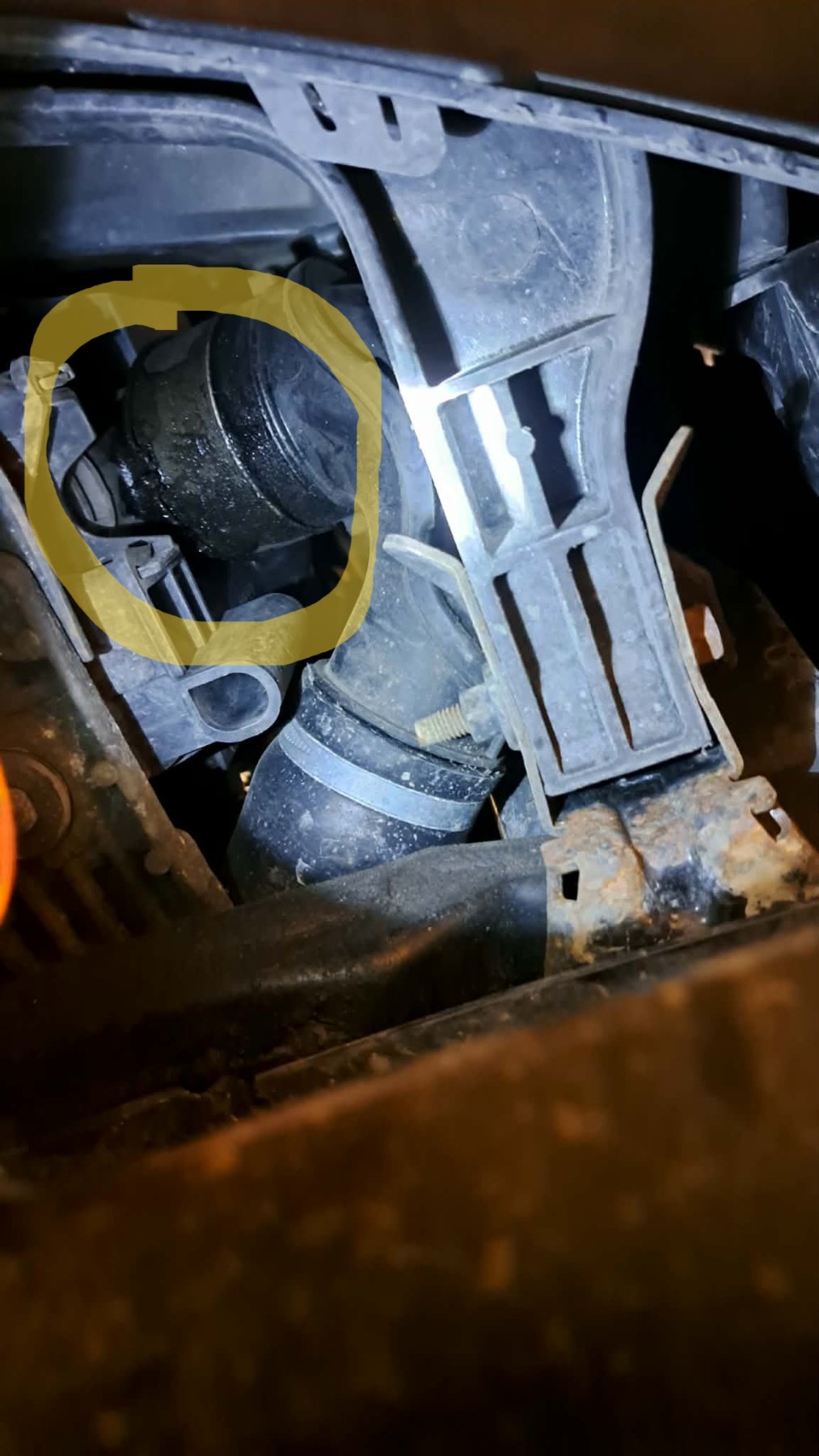

Witam , jestem w czasie zdejmowania kolektora i natrafiłem na problem , jak zdjąć to kolanko z takim pierścieniem białym do około ,
To ten (jeśli zdjęcie się wczytalo

Dzieki Kochar, tylko teraz muszę przestawić to na ustawienia , i co ciągnąć na sile.
Jeszcze raz dzieki!!!:-)))jestem Ci winien skrzynkę browara!!!

Tak…. Wiec …. Szkoda ze nie robiłem fotorelacji , ale zajęło mi to piątek wieczór i sobota do teraz generalnie , problem jest non stop , z dostępem i bez kombinacji własnych się nie obejdzie , niestety jak musiałem kolanko zdjąć , to już miałem się poddać , ale dzieki Tobie dało radę:-))), klapy wyjęte , odczepione nastawnik od klap (miałem nieszczelność na wejściu tej gruszki) i niestety silikon i może wytrzyma, pomogło , ze auto fajnie się zbiera , niestety dymienie nadal występuje , nie wiem zaslepie EGR może pomoże . Tak wiec żałuje ze nie robiłem foto relacji bądź kilka filmów , ale jak coś służę rada . Ps . Ktos gdzieś pisał ze płynu wchodzi 7,5 l do 2.0 163 , fakt ze dużo zostało w silniku , ale bez sensu było łupić 10 l:-)((.
Najbardziej mnie zastanawia czy to kolanko jest szczelne , jak ono lata jak komary w lato, fakt ze trudno to zdjąć , ale ja tam nie wierze w taka szczelność jak coś sztywno nie siedzi.

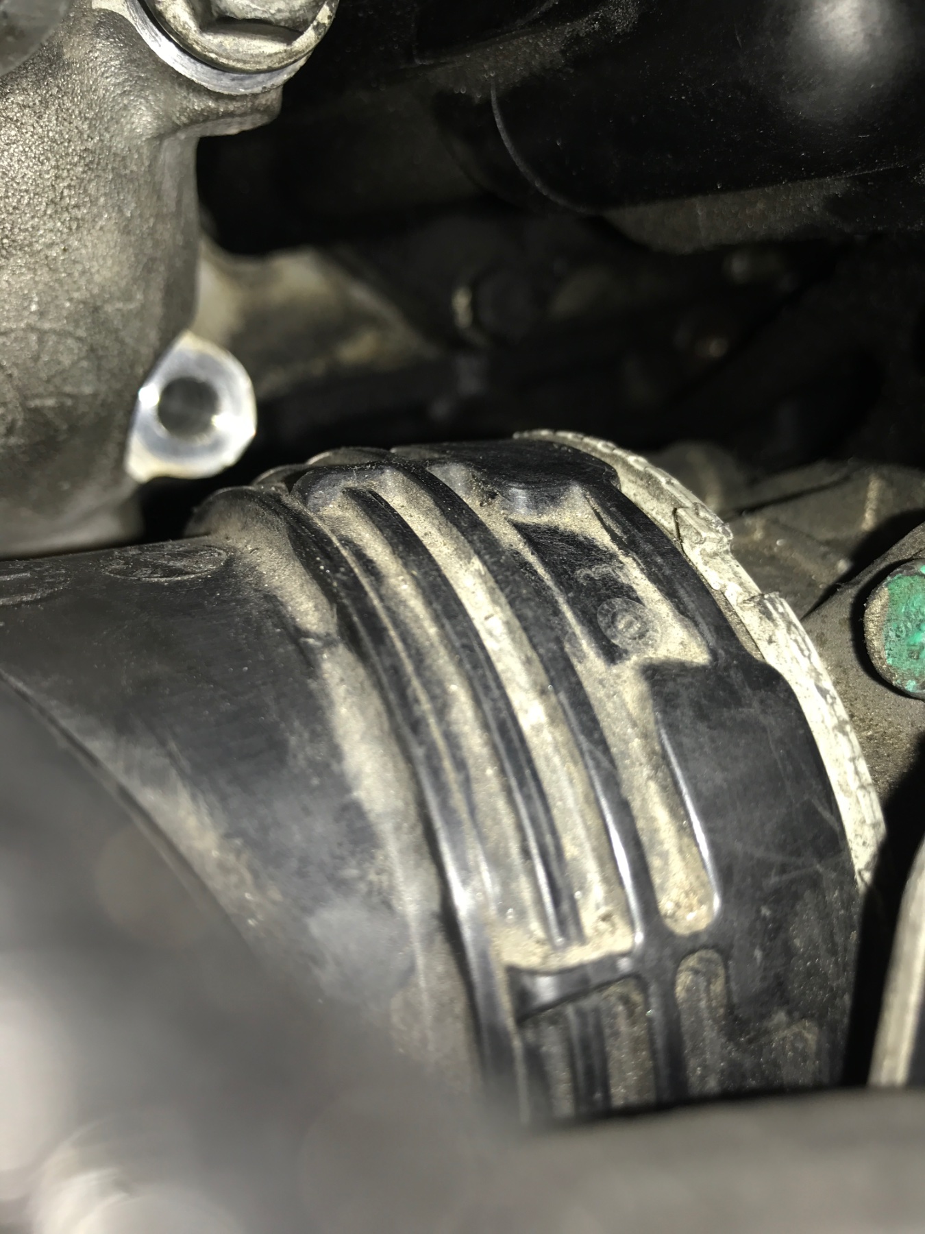

Sorki chłopaki że odkopuje temat czy te kolanko z tym białym pierścieniem przy kolektorze idzie zdemontować bez zdejmowania chłodniczki EGR?Czy idzie na przysłowiowego czuja odpiąć je bez problemu?
Re: Problem!!
Zdjęcie.

Etac chodzi mi dokładnie o to kolanko jak w tytule tematu w pierwszym poście czy idzie je zdemontować bez zdjęcia chłodniczki egr

Tak to kolanko można zdemontować bez zdjęcia chłodniczki egr, było już na forum o problemach ze zdjęciem tego kolanka z przepustnicy bo zacina się zatrzask. Aby puścił zatrzask należy lekko przekręcić ten biały pierścień.
