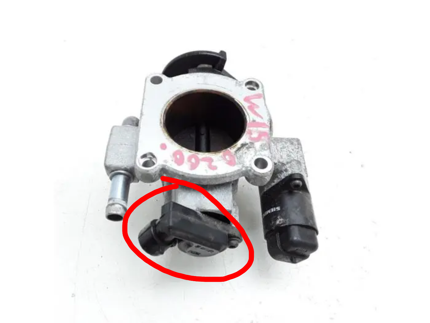

Witam od jakiegos czasu mam problemy ze swoim chevroletem pojawił się komunikat p0122 check engine samochód gasł po redukcji biegu na 2 dojeżdżaniu do świateł czy na zakrętach gdzie obroty silnika zbliżały się do minimum bywało tak że samochód falował obrotami na postoju później zabrał elektryk wymienił komputer wymieniono czujnik położenia wału rozrządu przeczyszczono przepustnice samochód pracuje normalnie już pól roku ale kilka dni temu znowu zapalił się błąd check engine p0122 obawiam się że problemu nie rozwiązano wcześniej tylko próbowano zatuszować błędy Aby wydusić że mnie jak najwięcej. Co może być powodem że ten błąd się pokazuje? Po wymianie komputera sprawdziłem poprzez obd błędy i cały czas pokazywał się ten błąd w pamięci ale samochód pracował normalnie. Może to zwykła wilgoć ? Miał ktoś podobnie lub ktoś mógłby mi pomóc? Z góry dziękuję za pomoc
Re: Błąd P0122
Sprawdź czujnik na przepustnicy.

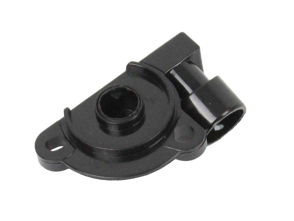

To ten czujnik który jest razem z przepustnicą? Z tego co widziałem to nie jest osobna część. Czym sprawdzić? W jakiejś aplikacji obd czy u mechanika?
Re: Błąd P0122
Chodzi o ten czujnik.
Jest on jak najbardziej odkręcany, a nowy kosztuje około 40 zł.
