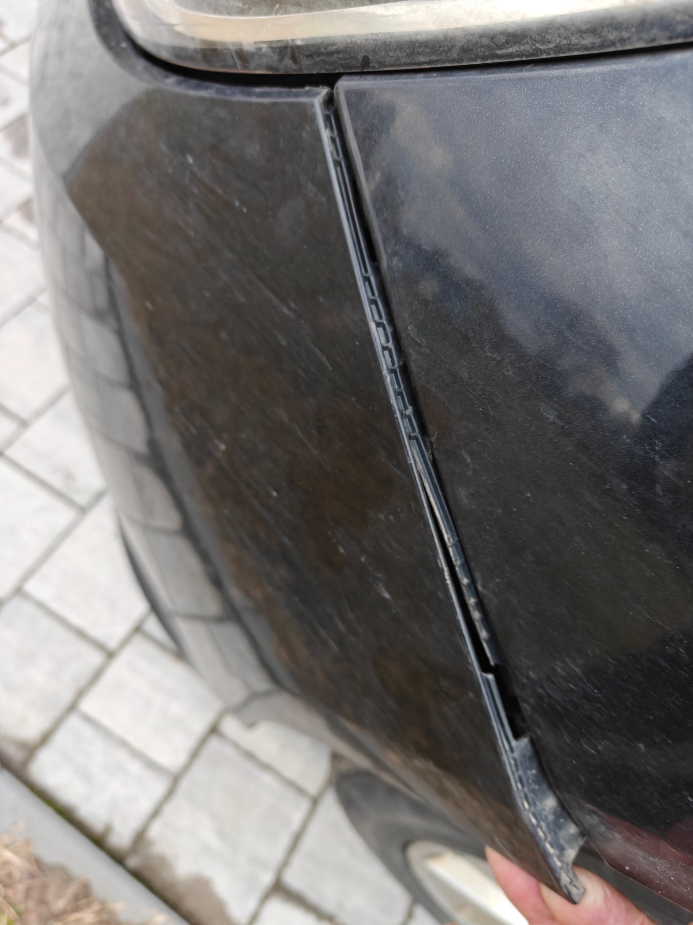

Siemka wszystkim,
Mam pytanko, poprzez nieudolne wymiany chłodnicy cieczy i wymiany kompresora klimatyzacji (wiecznie skąś leciało) zerwały mi się ślizgi w przednim zderzaku, nie wiecie może jakie to ślizgi i gdzie je kupić?

Podaj numer VIN to postaram się ustalić numery części i gdzie ewentualnie byłbym dostępne.

Re: Ślizgi przedniego zderzaka
22990600 - R https://allegro.pl/oferta/chevrolet-mal ... gpZYNyg6rb
22990599 - L
22990599 - L
pokaż o których myślisz, bo może myślisz o innym slizgu zderzka, bo te są boczne do błotnika.
Tu są elementy zderzaka:
https://partsouq.com/en/catalog/genuine ... U9CB063454
A tu jego mocowanie:
No to albo masz połamane te ślizgo co podawał etac, albo połamane mocowania w samym zderzaku co ewentualnie może naprawić ktoś kto spawa plastiki.
