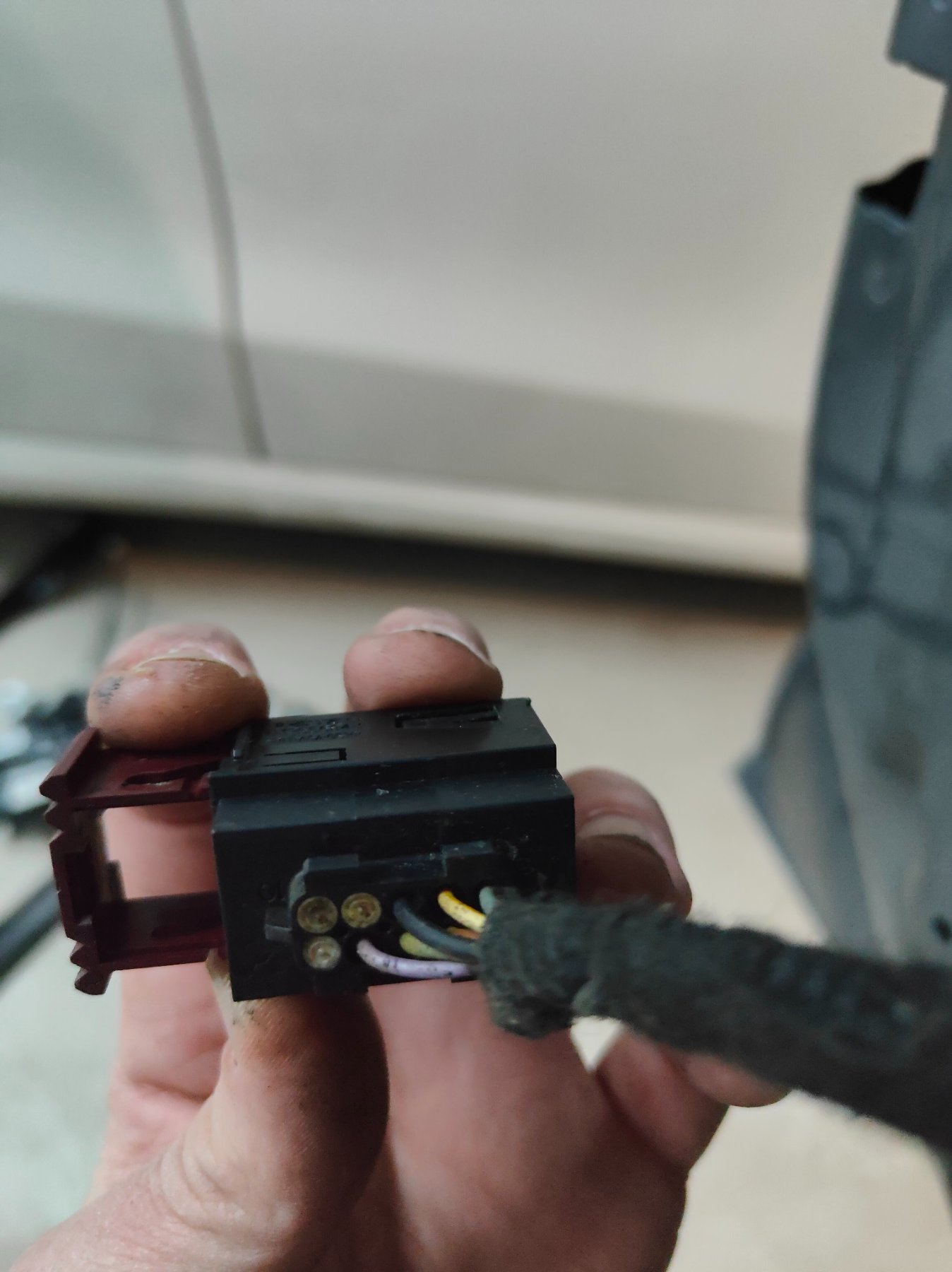

Idąc za tropami m.in. z tego wątku strzeliłem że może to mikrostyk z zamka drzwi. Rozebrałem drzwi, przewody z kostki przedzwonione i wszystkie mają zachowaną ciągłość do dalszych kostek.

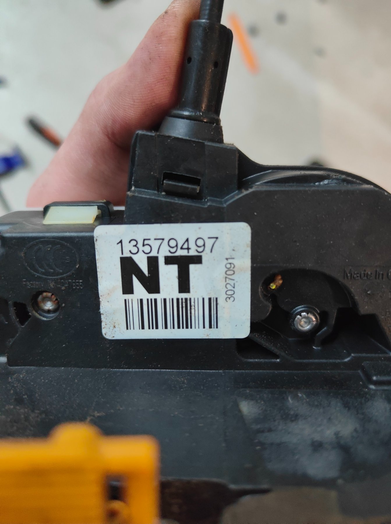

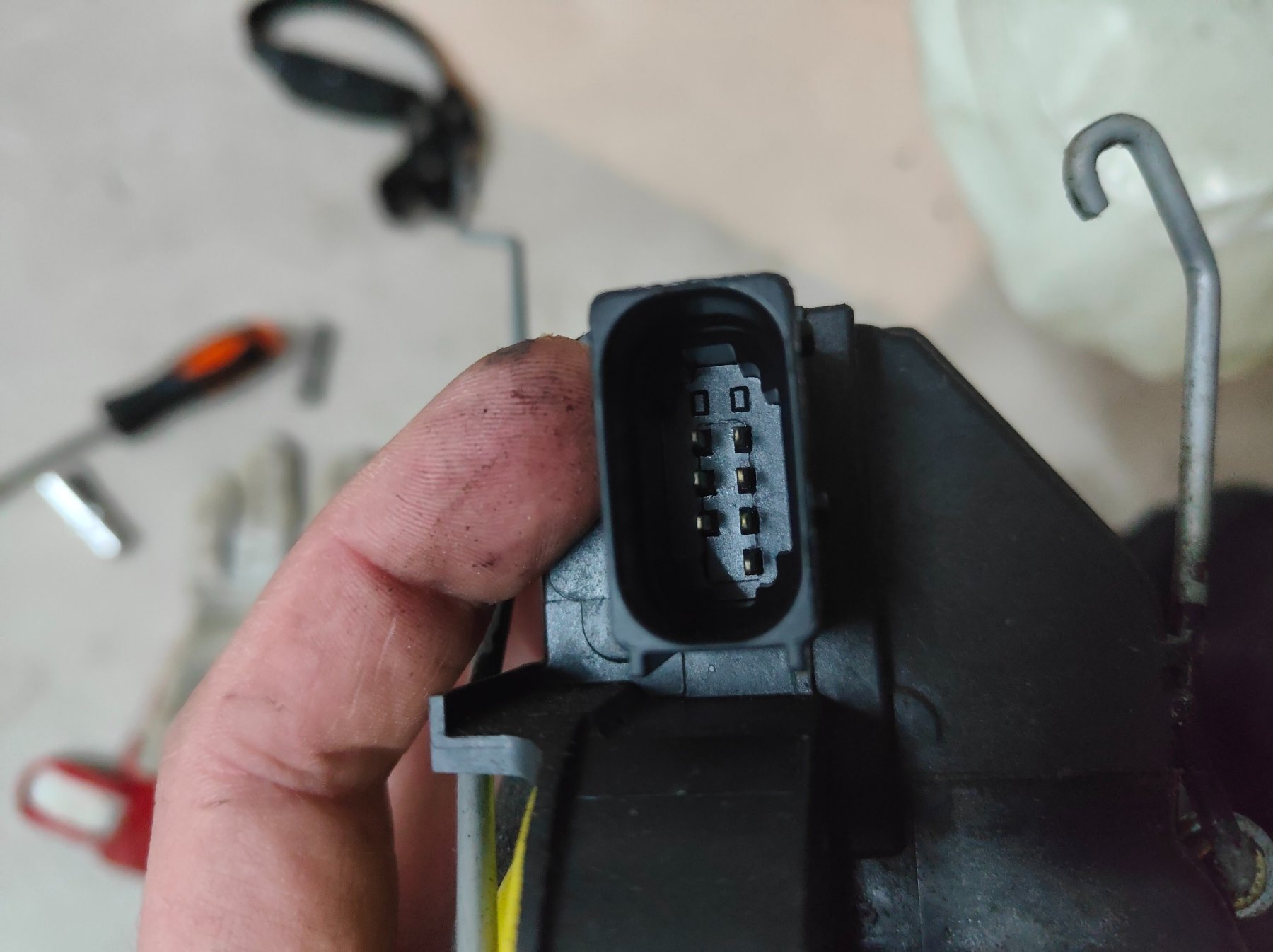

Chcąc przejść dalej pojawił się pierwszy zgrzyt - kupiłem zamek 5pin, niestety okazało się, że mój zamek posiada 7 pinów (z czego w kostce i tak jest doprowadzone tylko 6 przewodów).
Oznaczenia zamka to NT 13579497 (3027091), niestety nigdzie nie mogę znaleźć takiego zamka, by miał co najmniej 6 pinów oraz taki sam ich układ.

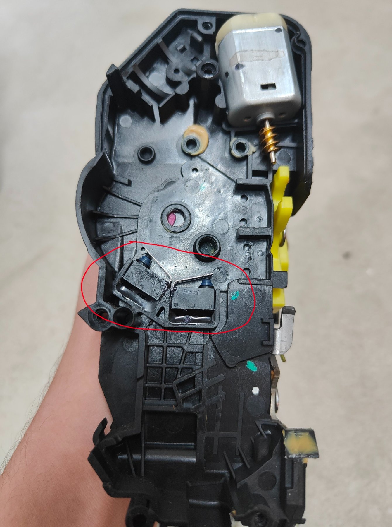

Próbując zrobić cokolwiek stwierdziłem, że skoro i tak już posiadam dawcę, którego nie użyję zdecydowałem się na rozebranie niepotrzebnego zamka i poszukiwania mikrostyku na ew. podmiankę - to doprowadziło mnie do widoku jak na zdjęciu - znalazłem 2 mikrostyki. Ich demontaż graniczy z cudem i wiąże się raczej z uszkodzeniami (nie wiem czy uda mi się naprostować te nóżki i czy porty nie są pokrzywione).
Ratujcie:
1. Czy jest ktoś w stanie potwierdzić czy to są te mikrostyki od stanu zamknięcia drzwi?
2. Tego w sumie nie sprawdziłem ale czy ich zwarcie/rozwarcie powinno podawać sygnał zwarcia na pinach z zamka i jak tak to na których? Może tak udałoby mi się sprawdzić na moim zamku czy to chodzi o mikrostyk.
3. Poszukuje zamka z oznaczeniami NT 13579497 (3027091), minimum 6 pinów i układ przewodów jak na zdjęciu
4. Znalazłem jedną sztukę z nr NT 13579497 ale z opisem, że z Insigni i posiada 8 pinów. Czy ktoś wie czy układ pinów z Insigni może być ten sam co w Cruze?

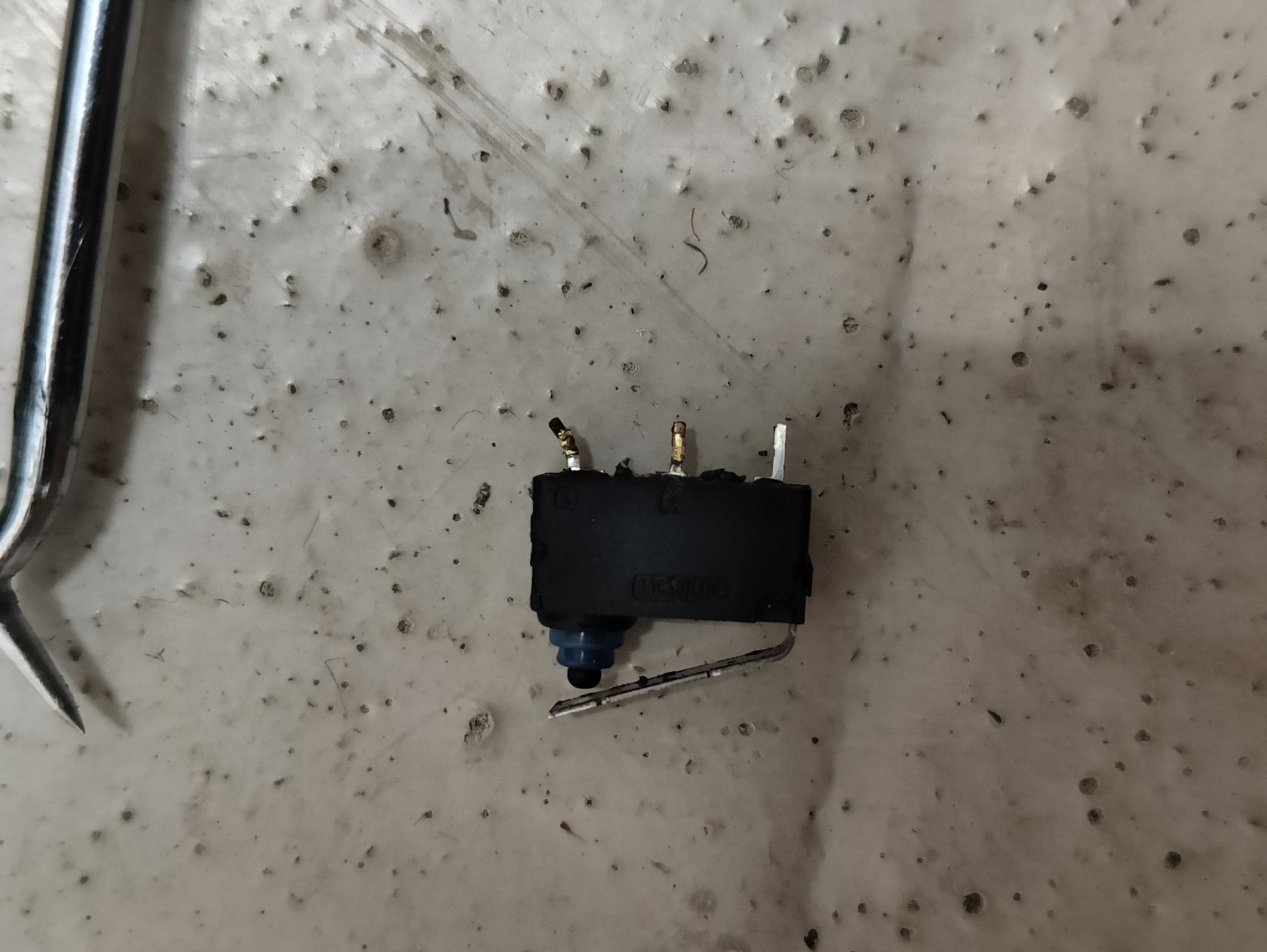

Posprawdzałem zdemontowany oryginalny zamek i na 2 z 4 mikroprzełączników oporność jest inna niż na tych działających - działające pokazują 1ohm, te wadliwe 24-50omh'ów.
Ten wymieniony zamek siedzi na razie w drzwiach i go nie demontowałem więc jeszcze nie wiem czy on też przypadkiem nie ma walniętych przełączników. Tak czy inaczej po wymianie dalej brak sygnału otwarcia drzwi, odpięcie klem na 30min nie pomogło.
Robię ostatnią próbę naprawy przez wymianę mikroprzełączników. 10zł/szt na allegro - D2HW-A211D. Jutro powinny być na miejscu, dam znać czy walka warta zachodu i czy coś to zmieniło.
