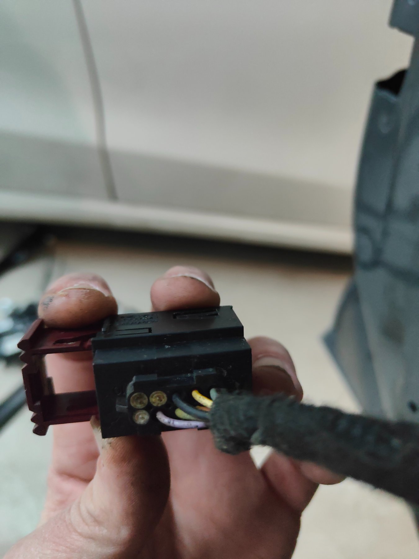

Idąc za tropami z forum strzeliłem że może to mikrostyk z zamka drzwi. Rozebrałem drzwi, przewody z kostki przedzwonione i wszystkie mają zachowaną ciągłość do dalszych kostek.

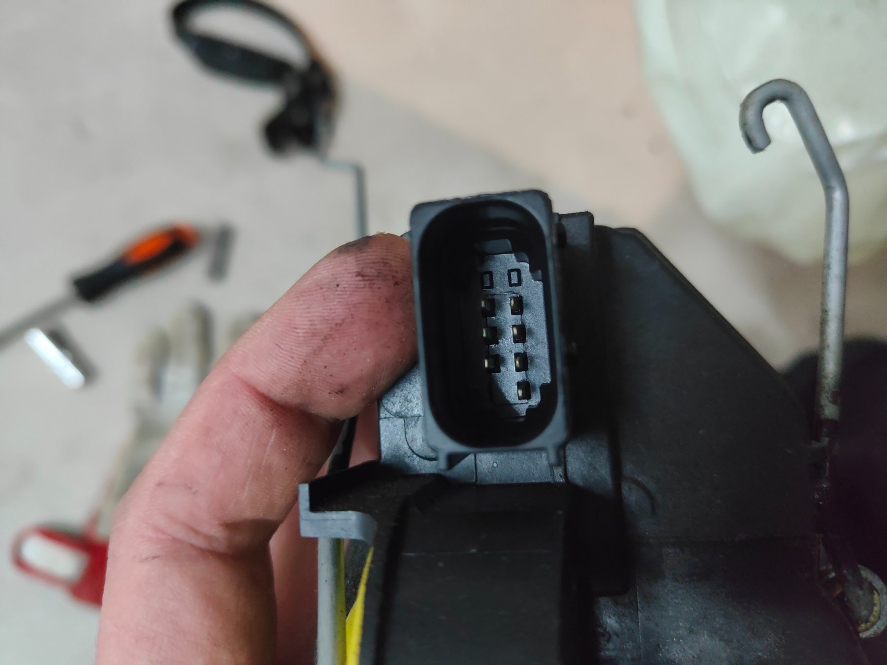

Chcąc przejść dalej pojawił się pierwszy zgrzyt - kupiłem zamek 5pin, niestety okazało się, że mój zamek posiada 7 pinów (z czego w kostce i tak jest doprowadzone tylko 6 przewodów).

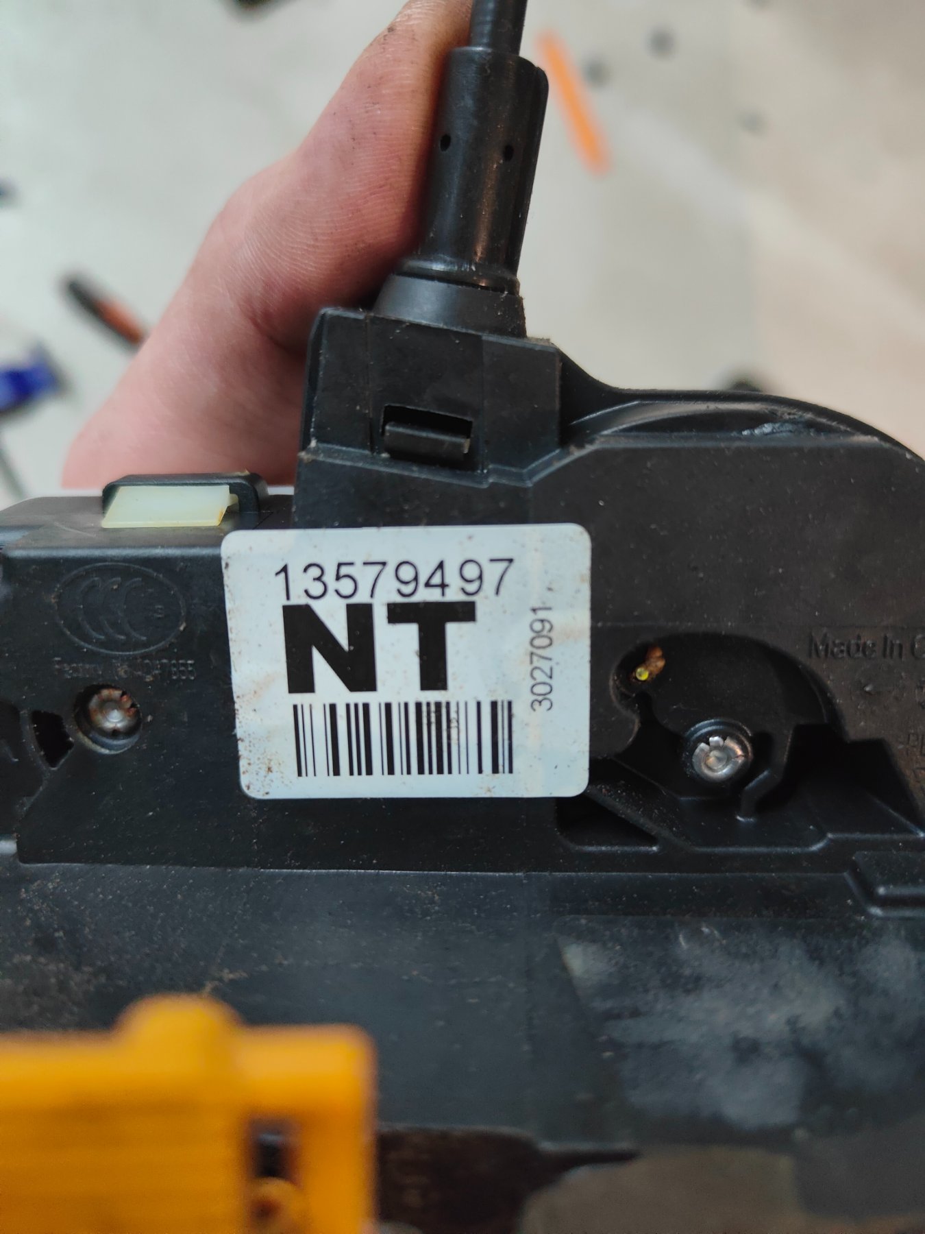

Oznaczenia zamka to NT 13579497 (3027091), niestety nigdzie nie mogę znaleźć takiego zamka, by miał co najmniej 6 pinów oraz taki sam ich układ.

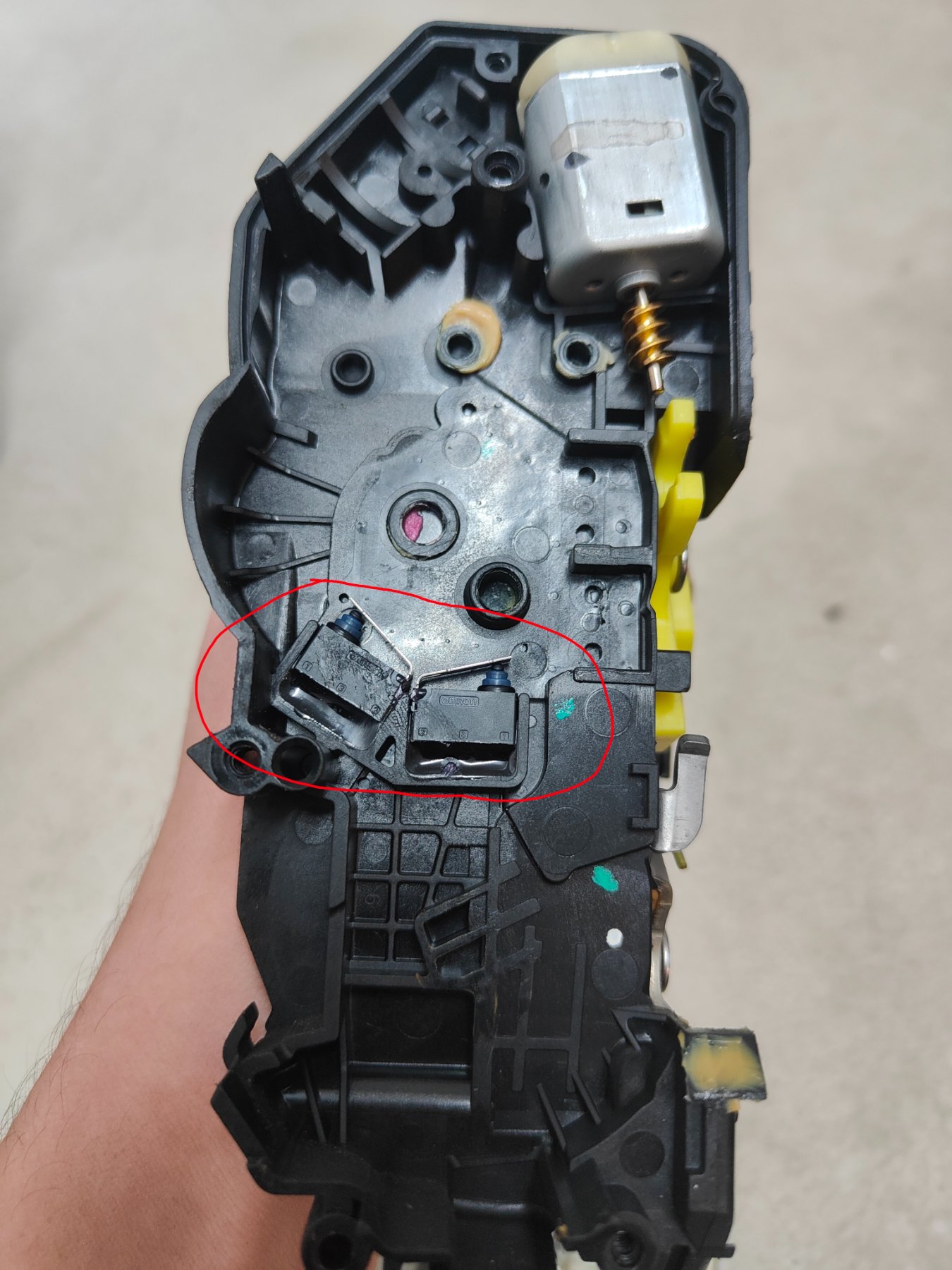

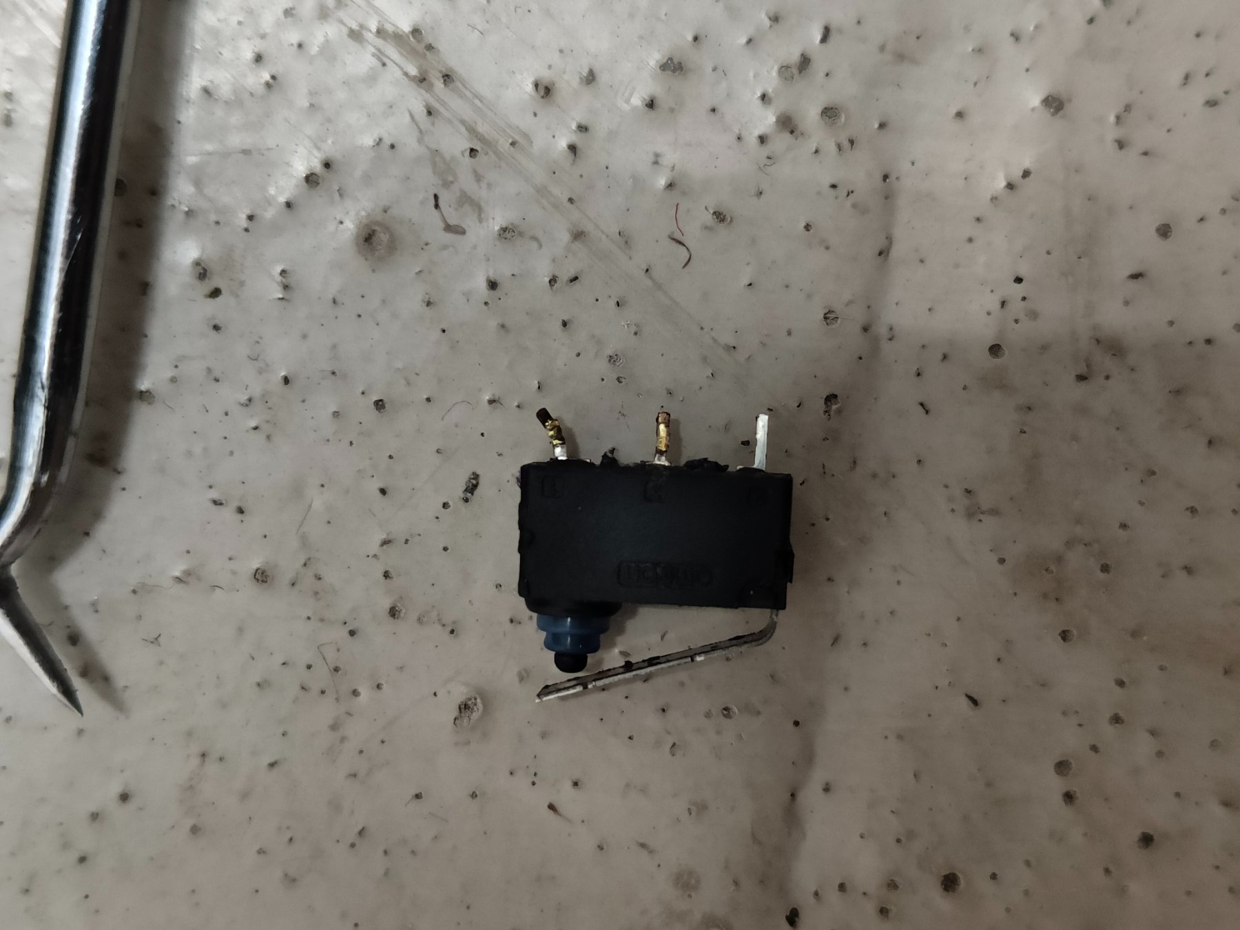

Próbując zrobić cokolwiek stwierdziłem, że skoro i tak już posiadam dawcę, którego nie użyję zdecydowałem się na rozebranie niepotrzebnego zamka i poszukiwania mikrostyku na ew. podmiankę - to doprowadziło mnie do widoku jak na zdjęciu - znalazłem 2 mikrostyki. Ich demontaż graniczy z cudem i wiąże się raczej z uszkodzeniami (nie wiem czy uda mi się naprostować te nóżki i czy porty nie są pokrzywione).
Ratujcie:
1. Czy jest ktoś w stanie potwierdzić czy to są te mikrostyki od stanu zamknięcia drzwi?
2. Tego w sumie nie sprawdziłem ale czy ich zwarcie/rozwarcie powinno podawać sygnał zwarcia na pinach z zamka i jak tak to na których? Może tak udałoby mi się sprawdzić na moim zamku czy to chodzi o mikrostyk.
3. Poszukuje zamka z oznaczeniami NT 13579497 (3027091), minimum 6 pinów i układ przewodów jak na zdjęciu
