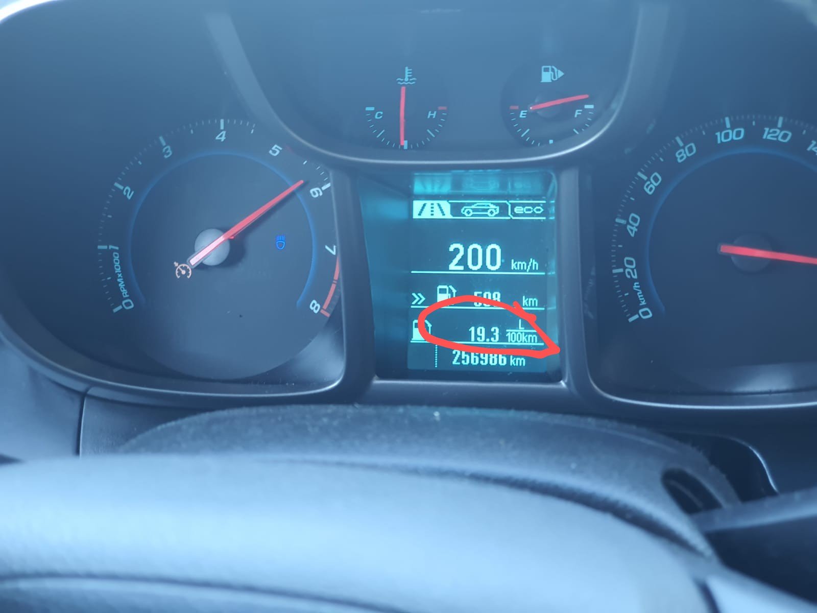

Ja wolę jak wyje.
Szczególnie na wysokich obrotach.
Teraz mam prawie 370tyś
