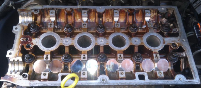

Re: Luzy na zaworach.
Tutaj masz widok na szklanki. Czy trzeba zdejmować rozrząd samemu sobie odpowiedz.
Szklanki
Szklanki
