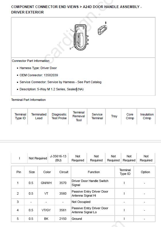

Witam. Mam to samo . Sprawdziłem mikro i ok sorawdzilem wiazke i ok w przejściu jakos dziwnie wygladalo ale.poprawilem i dalej u mnie nie dziala

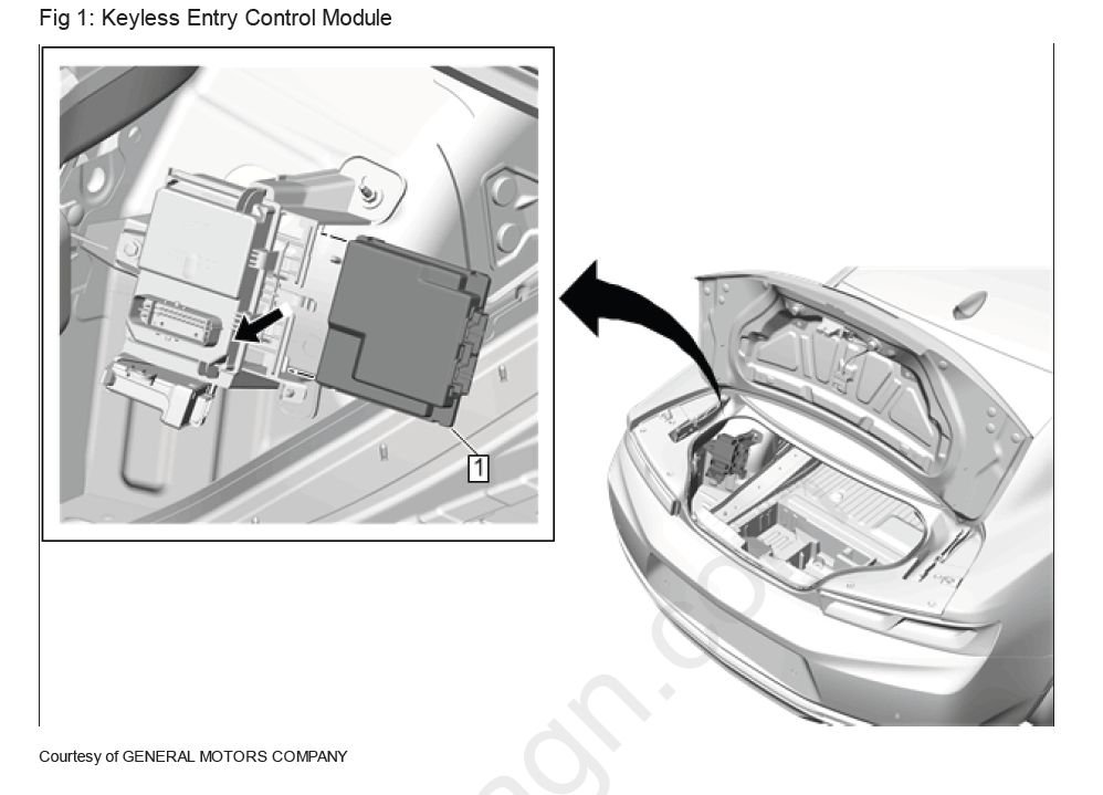

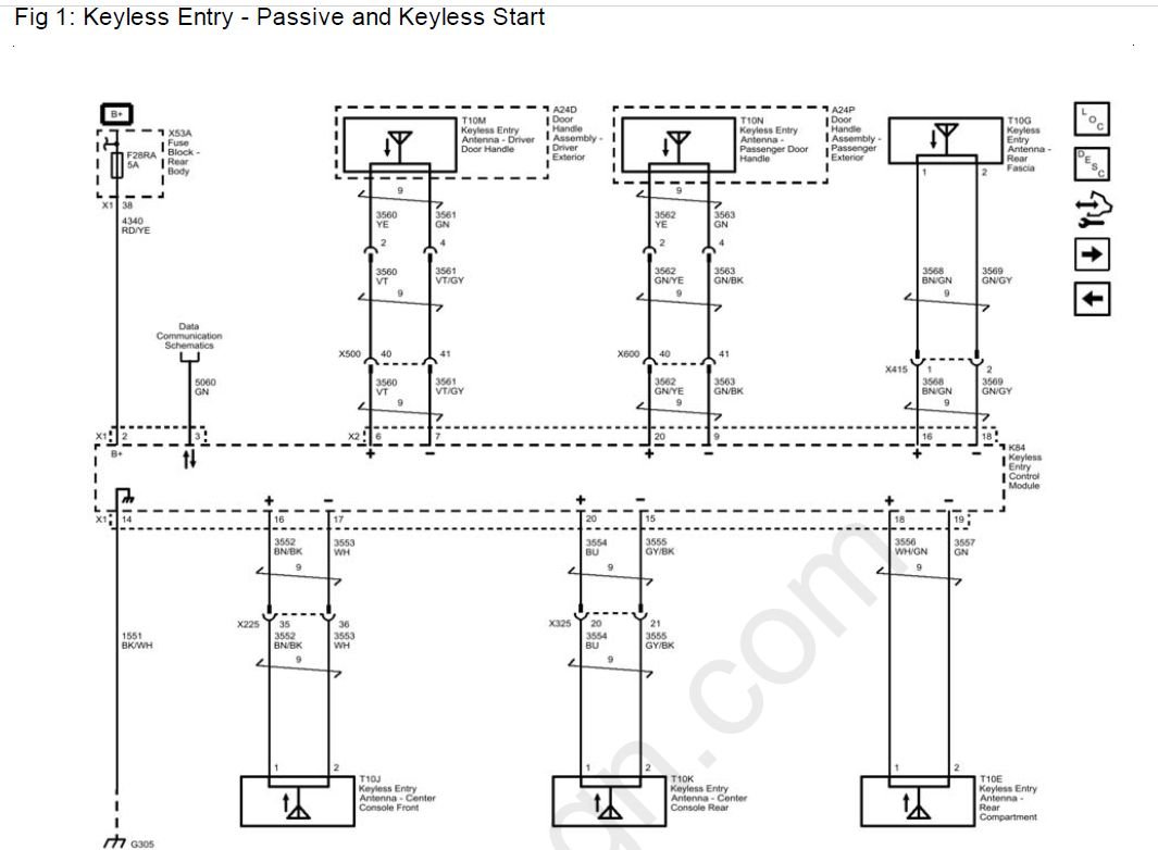

Sterownik otwierania bezkluczykowego powinien znajdować się w bagażniku.
Sprawdź czy na pin 12 złącza X2 wchodzi sygnał masy po nadciśnieniu przycisku na klamce.
