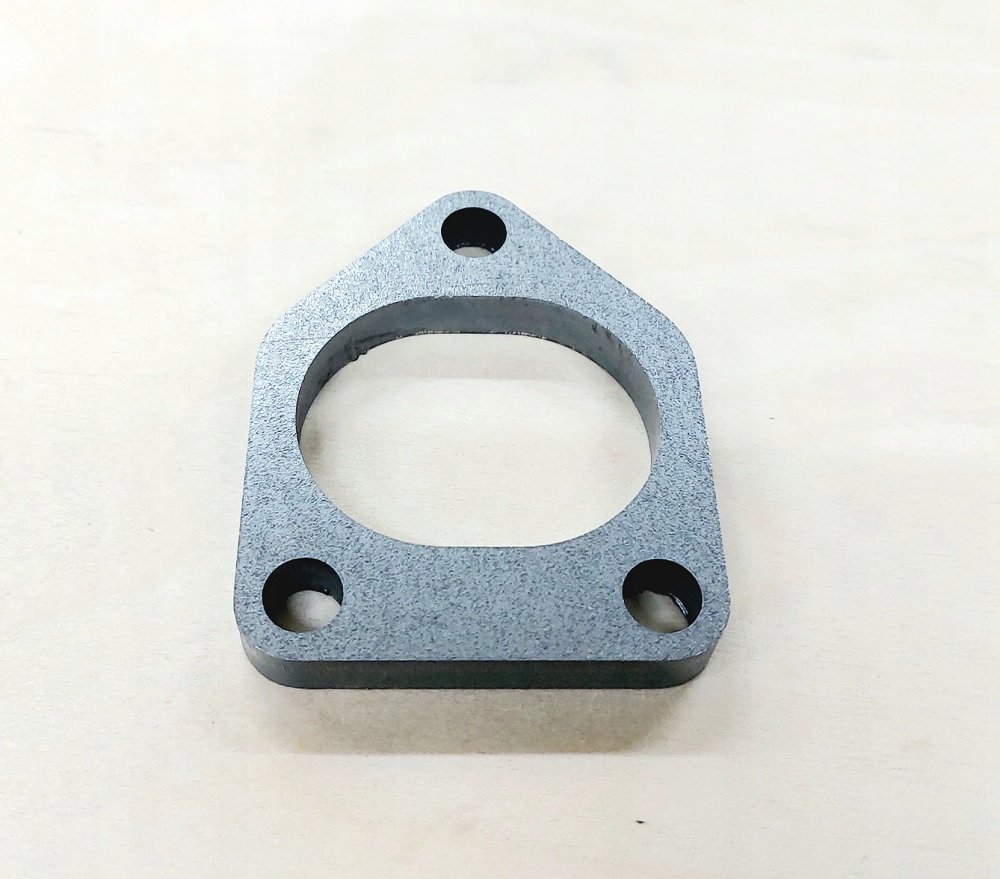

Gasket/port matching zrobiony bo była katastrofa, spaliny uderzałyby w jakieś 6-7mm materiału. No to pozostało "kłaść" na wóz

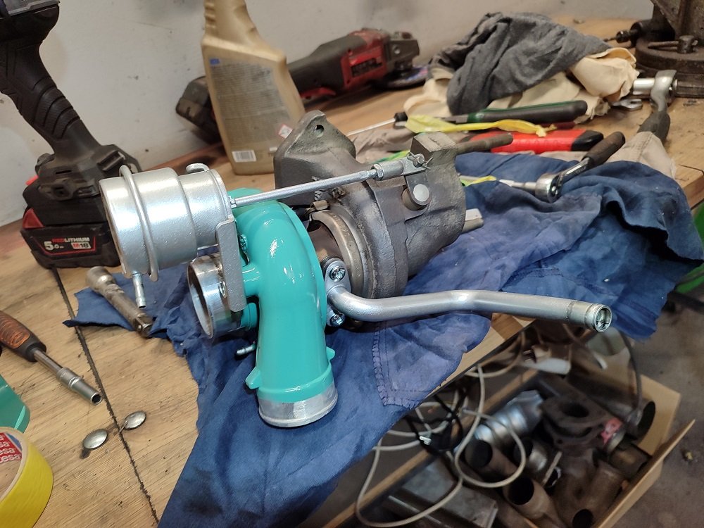

Ślimak poskładany

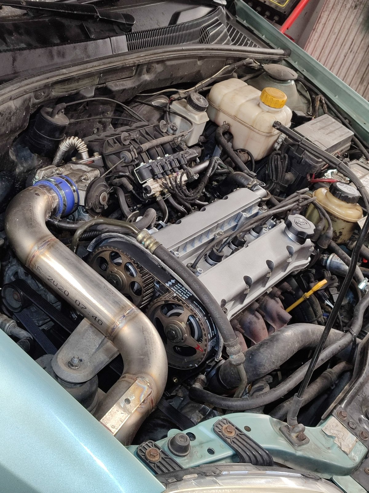

Re: F16D3 Turbo - próba uturbienia woła roboczego.

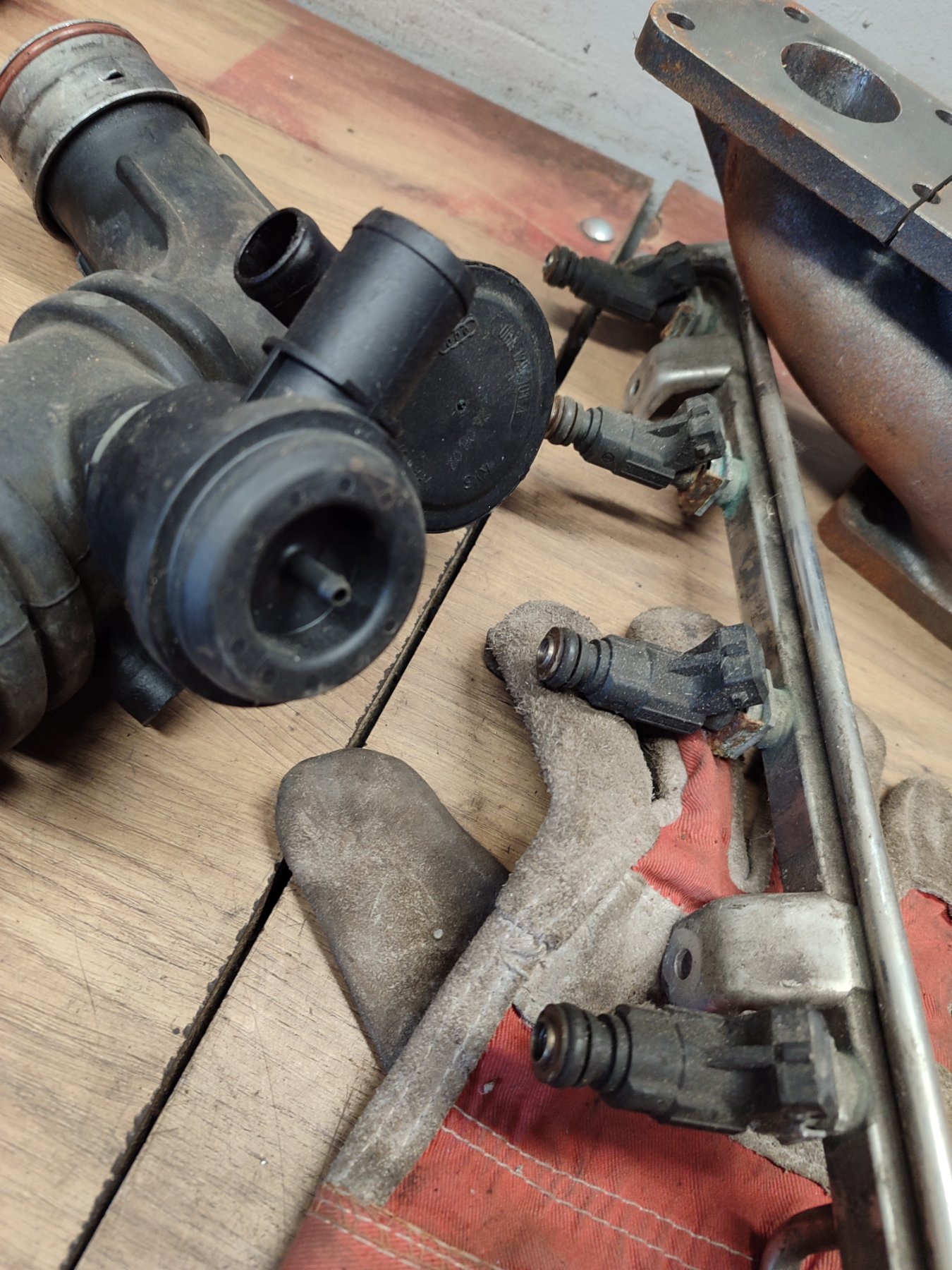

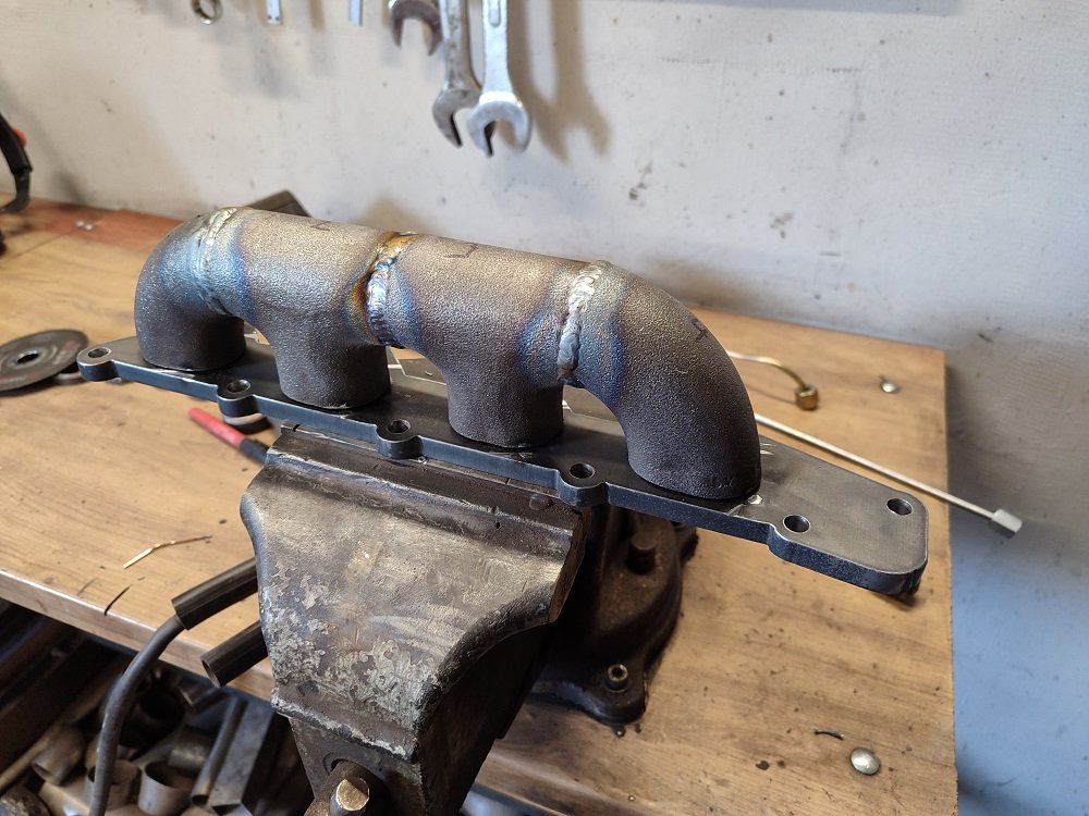

Baza kolektora pospawana, teraz wypozycjonować turbo i dospawać resztę. Typowy "log manifold", ale starałem się najluźniej jak się dało, czyli jest na rurach 48mm. Zbudowanie całego kolektora będzie kosztowało koło 160zł, także bardzo budżetowo, jak na ten pomysł przystało.
Wykopałem ze śmieci też graty od 1.8T, wtryski 380ccm i zawór DV, który będzie działał jako BOV i puszczał boost po puszczeniu gazu w atmosferę po prostu. Pozdrawiam śledzących

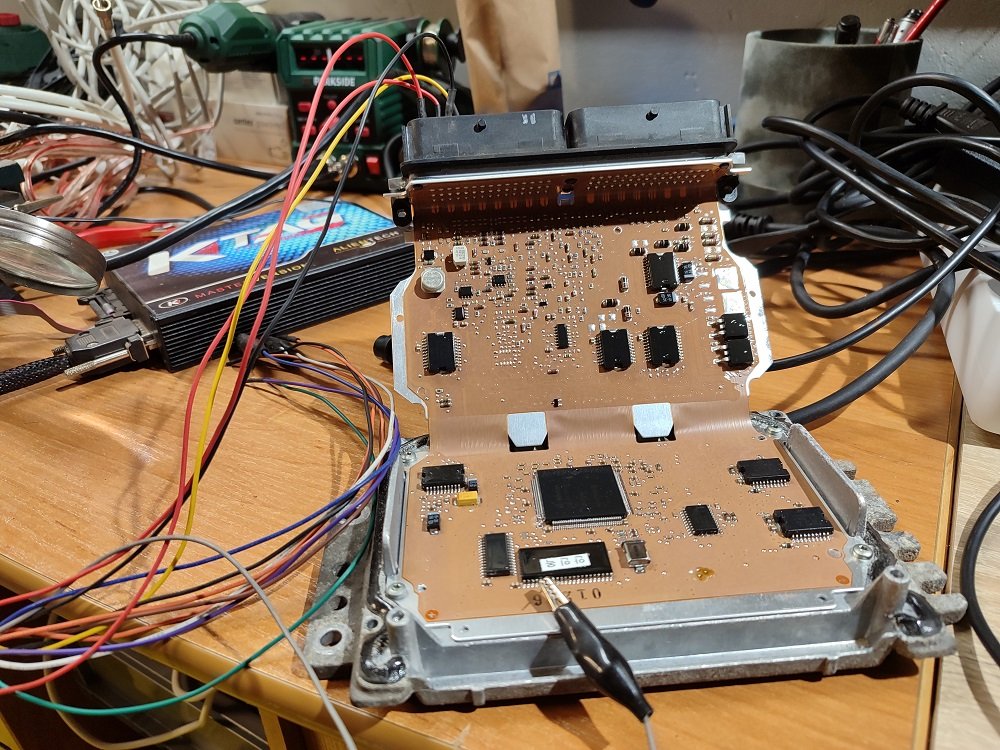

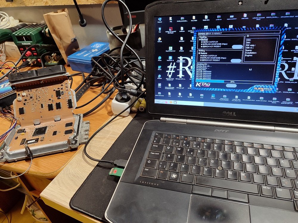

Próba przerobienia softu - EGR off, Lambda za katem off, Immo off na przyszłość

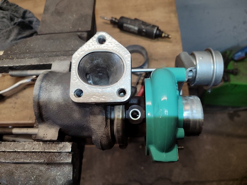

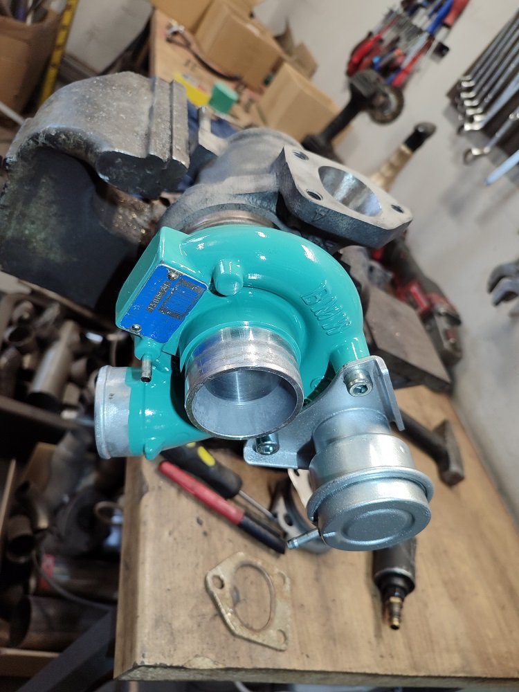

Okazało się, że to ani Sirius D42 ani D4, tylko hydra Siemensa Kemsco 4R, zbieżne z Siriusem 32 z Renault.
Czekam za flanszą pod turbo i wieszam świnkę

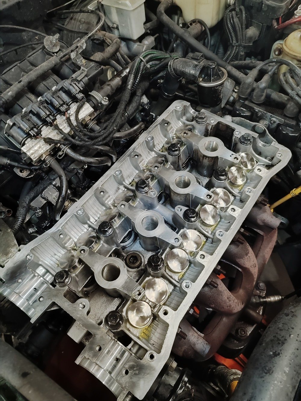

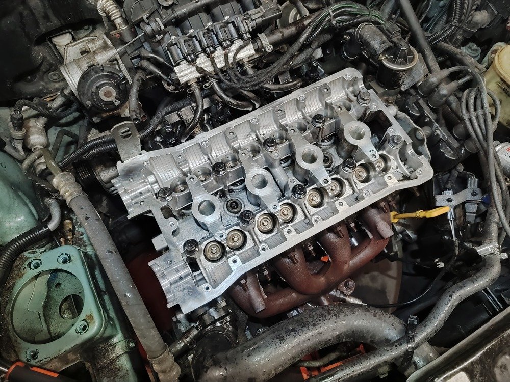

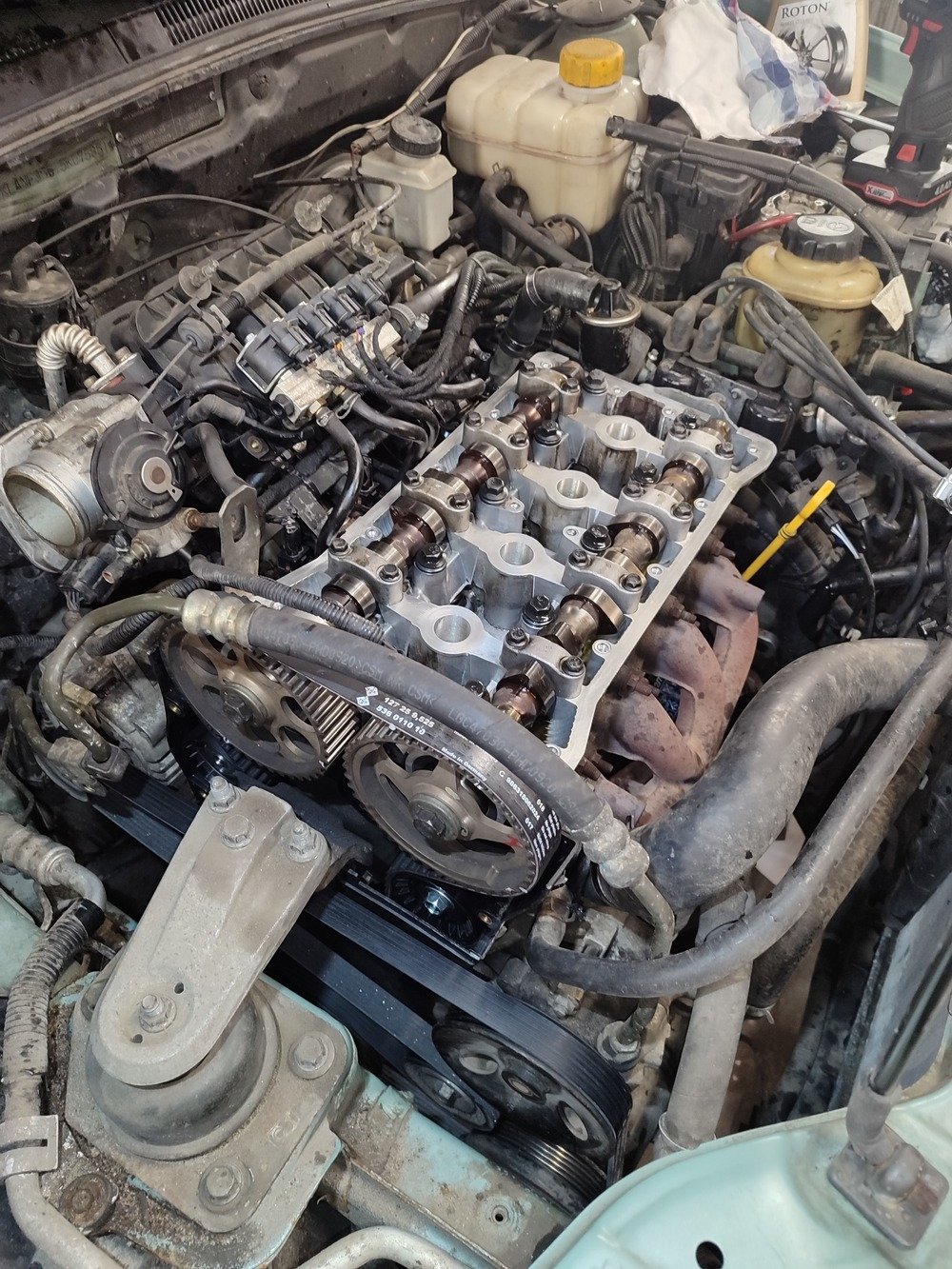

Odprężone, szklanki INA 16 sztuk, nowy rozrząd INA, jutro miska w doł i montujemy
Robiłeś kanapkę, uszczelkę na drugi szlif, czy po prostu dałeś dwie uszczelki?

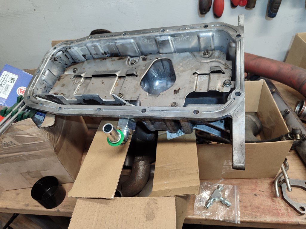

Dwie uszczele, tu jest budżetowo jak się da

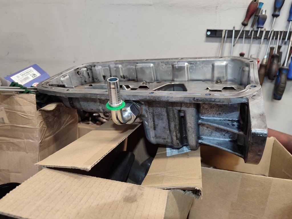

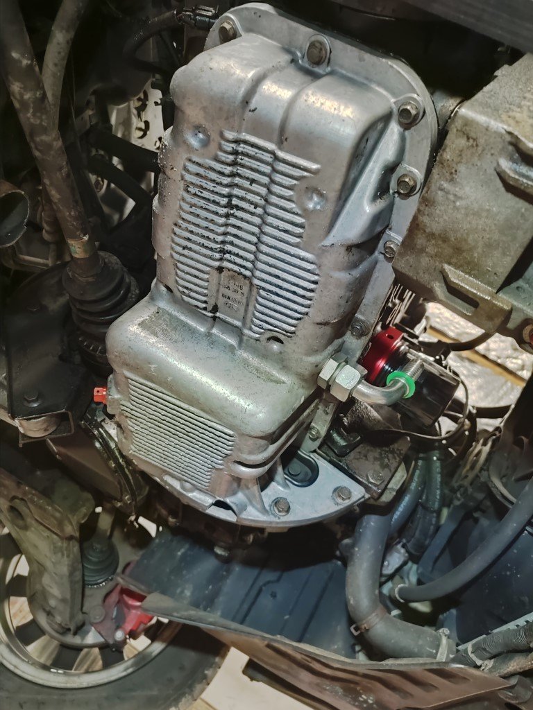

Siedzi kanapka na filtrze oleju, od razu wrzucę coś do sprawdzania temperatury i ciśnienia oleju na żywo. Kolejny mit rozwiany. F16D3 NIE MA NATRYSKU NA DENKO TŁOKA. Niby gdzieś było info że te pierwsze 2004-2005r. miały, mój jest 2004 i nic tam nie ma.
Końcówka hydrauliczna, bo ma możliwość regulowania, a nie chciałem spawać stopu aluminium które przy cięciu flexem krzesa lekkie iskry... z doświadczenia wiem, że byłoby bardzo średnio.
budżetowo ? przekładka 1.5mm do a16dms kosztuje 100zł .. żaden a16/a15/f16 nie ma natrysku i nigdy nie miał
To jak gdzieś znajdę to info to dam znaka. To na jakimś innym forum było.BeKa pisze: 29 maja 2025, o 20:54 budżetowo ? przekładka 1.5mm do a16dms kosztuje 100zł .. żaden a16/a15/f16 nie ma natrysku i nigdy nie miał
