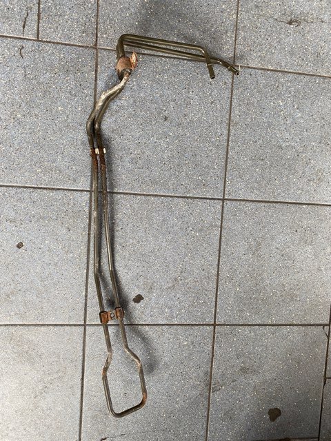

Jutro mamy zaplanowany wyjazd z dziećmi do Chorwacji a w naszej Captivie rozszczelnił się układ wspomagania, potrzebuję ten przewód. Najlepiej okolicy Warszawy. Tel 609102127
Pilne! Przewód chłodnicy oleju wspomagania.

Taki sam jest w Antara, zapytaj się w ASO Opla czy może będą mieli na miejscu.

a jak nie znajdziesz to zamostkój jest to chłodnica oleju od wspomagania

Dziękuję za odpowiedzi. Niestety w Opolu też niedostępne.

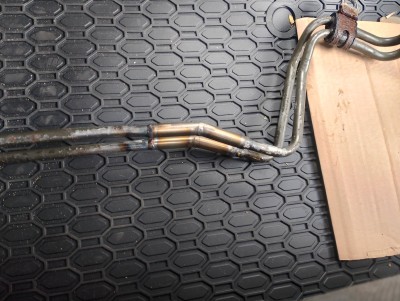

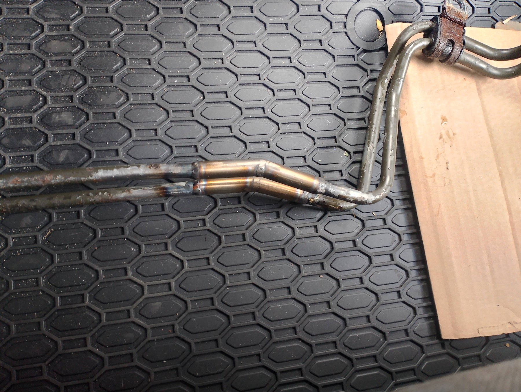

Czekam właśnie na polutowanie. Polecam firmę - wzięli się za to od ręki. Później zamieszczę efekty i ile mnie to kosztowało. W międzyczasie znajomy podpowiedział żeby w sklepie hydraulicznym dobrać taką rurkę i dogiąć wg oryginału. Kupię na wszelki 2 metry, wrzucę do boxa i w razie czego będę rzeźbił po drodze. Tak- mam Assistance...
https://kurspaw.pl/uslugi-slusarskie-minsk-mazowiecki/
200zł
