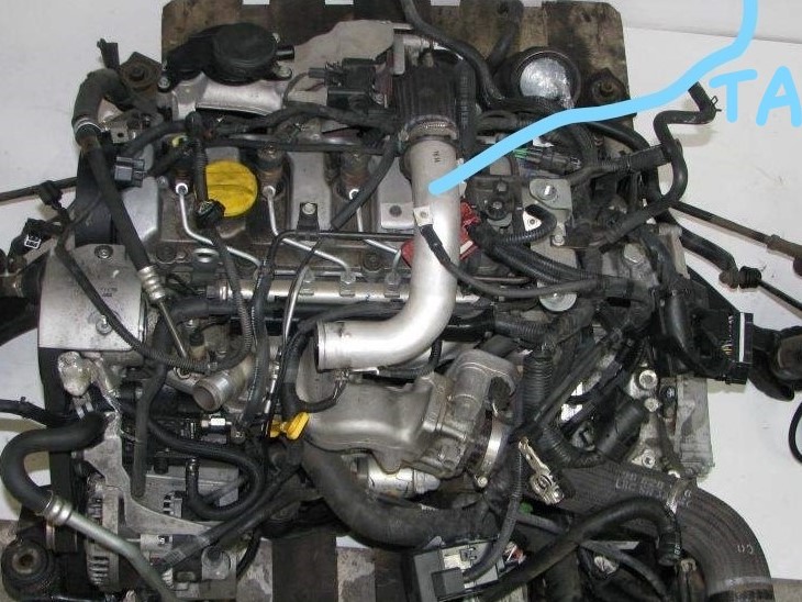

Witam niewiem czy problem byl juz poruszany ale przegladalem forum i nie znalazlem nic co by opisywalo moje objawy , a wiec od pewnego czasu moje auto traci moc w trakcie jazdy jedzie normalnie a w pewnym momencie tak jakby przechodzilo w tryb awaryjny az strach wyprzedzac captiva 2007r 150km 2.0 d , sprawdzilem zawor egr ale byl czysty i przepustnica wnim normalnie chodzi chwila spokoju i znow to samo pozniej wypiolem przeplywke wyskoczyl blad przeplywki na komputerze ( zdiwilo mnie tylko to ze po odpieciu przeplywki silnik chodzil tak jak by byl podpiety moze to jest przyczyna niestety niemam jak sprawdzic na innej ale wiem ze jest mozliwosc sprawdzenia opornosci na pinach ale slaby zemnie elektryk , moze ktos mial podobne objawy,

a jaki jest stan rur dolotowych i wylotowych do turbo?

a tak dokladniej mozesz napisac ktore to rury mam sprawdzic
- silnik.jpg (155.62 KiB) Przejrzano 9810 razy
Re: w trakcie jazdy traci moc
gumowe w pierwszej kolejności.

Do tej rurki co zaznaczylem widac sadze przedostajaca sie na ta rurke ten co szedl do egr byl czysty
