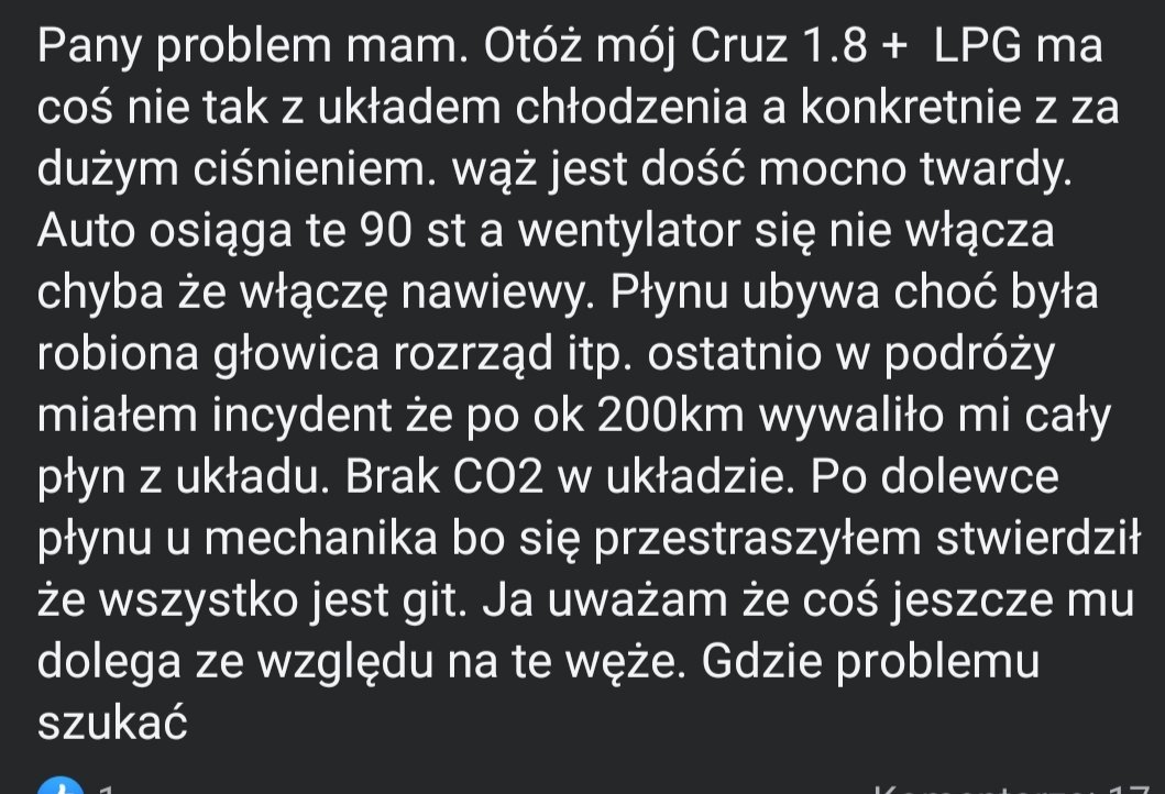

Witam znów przychodzę z problemem chłodzenia. Oto on:
Już płynu nie dolewam. Na chwilę obecną jest podejrzenie pompy wody lub walnięta głowica choć była sprawdzana pod kontem szczelności.

Jeśli wentylator się nie włącza to zacznij od sprawdzenia bezpiecznika wentylatora. To będzie jakiś mocniejszy ze 60A. Jeśli temp. rośnie to węże będą napięte od ciśnienia, a i płynu może ubywać ze względu na ciśnienie. Nie konicznie musi być wyciek.

Chodzi o to że wąż jest zbyt twardy jesli czytałeś to wentylator się włącza (sam z siebie bto przy ponad 100st). Porównanie twardości węża to jakbyś sobie ścisnął przedramie bądź okolice nadgarstka. Ugina się lekko ale jest za twardy. I tu jest problem ze jest zbyt twardy. Gdzie szukać problemu prócz ww. Chyba że to jest napewno któreś z tych.
Re: Zbyt duże ciśnienie w układzie chłodzenia.
Ciśnienie reguluje korek zbiorniczka, zacznij od tego.

Korek wymieniony
