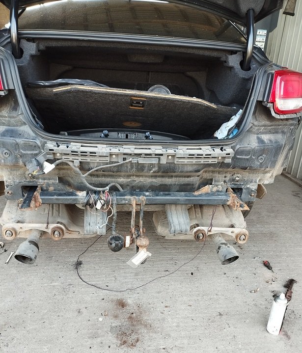

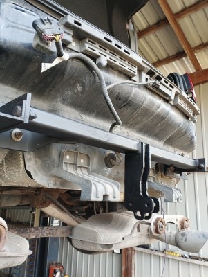

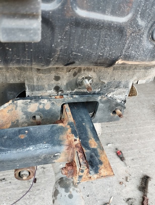

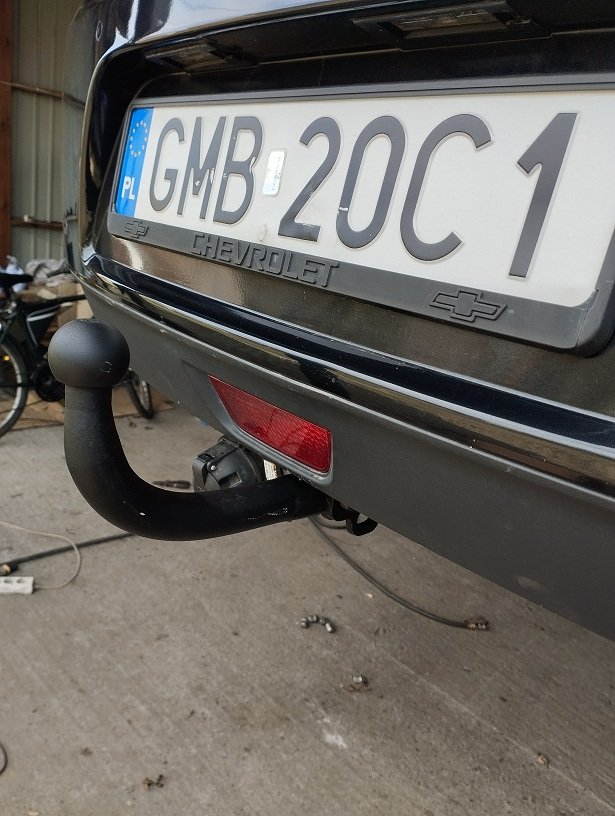

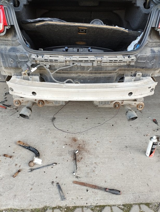

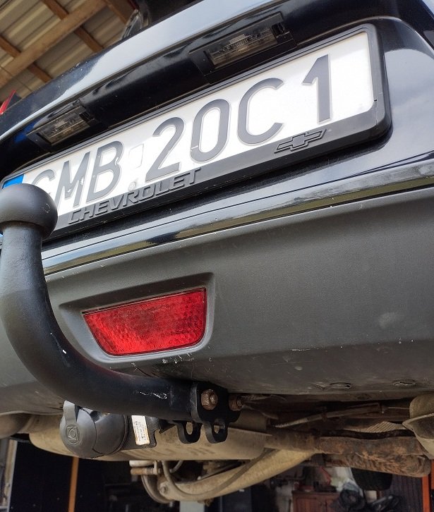

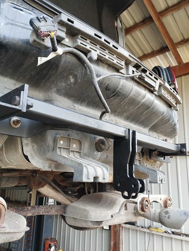

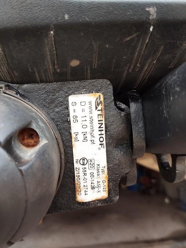

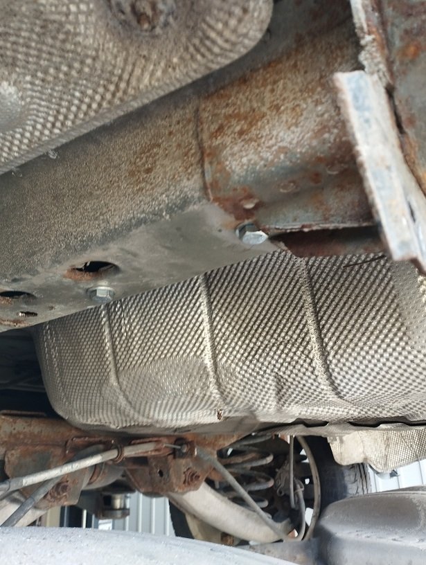

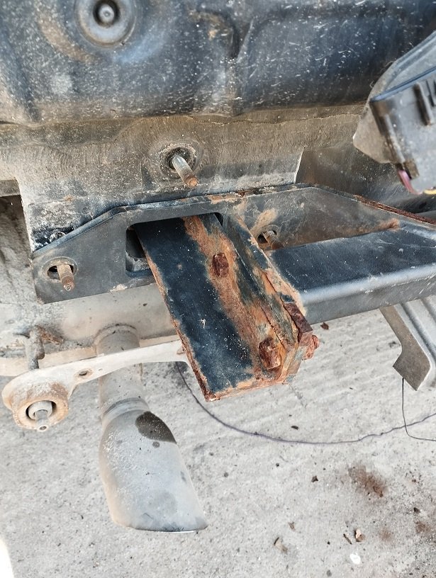

Malibu mam od 1,5roku, potrzebowałem do niego haka, ale jak zobaczyłem cene na portalu aukcyjnym to mnie rozwaliło. Podobno pasuje z Insigni, ale zawsze sie znajdzie jakiś koń trojański który wprowadza ludzi w błąd. Od Insigni 450zł polski hak, używka 200zł. Skoro nie pasuje to kupiłem używke ze stacji demontazu pojazdów bo być może będę go musiał ciąć, spawać, przerabiać, ale nic takiego sie nie stało. Trafił mi sie Steinhof, model O-148 właśnie z Insigni. Zdjąłem więc zderzak, a pod nim belka alu. Wkręty są od nadkola i kilka od spodu, zatrzaski lekko trzymają, wtyczka do czujników i zderzak zdjęty. Po odkręceniu belki - 6 śrub, wkładamy haka w podłużnice. Hak siada idealnie w śruby po belce, w ramionach haka w podłużnicy mamy po 4 otwory, wykorzystujemy dwa z nich. Nalezy dokręcić śrubami M10 ze zwykłym gwintem. Żeby mieć dostęp nalezy opuścić tłumiki z 20cm i podwiesić czymś chwilowo. Tak wygląda po przykręceniu i odnowieniu. Dalej trzeba wiązke przeciągnąć do bagażnika, zamontować zderzak, gniazdo haka i kule. W miejscu mocowania kuli trzeba zderzak minimalnie przyciąć, taki kwadrat jak pudełko zapałek.
Wszystko pasuje i działa. jedyny problem z jakim sie spotkacie to lampa p/mgielna - idiota to wymyślił żeby była na środku. Otóż ta lampa lekko odchyla dolną część zderzaka. Ja przyciąłem szlifierką gniazdo żarówki po obu stronach, okleiłem szarą taśmą i wsio pasuje, lampa działa. Można nie wycinać niczego, to już wasza decyzja. Hak już podbity na stacji badań, teraz tylko wbić w dowód.
Natomiast kwestia elektryczna to ciezki temat. Można zastosować moduł, ale trzeba mieć w bagażniku stałe zasilanie +12V. Ja go nie znalazłem. Podłączenie bez modułu też działa, ale obciążenie dodatkowymi żarówkami od przyczepy przeciąża instalacje i komp odcina prądy od Stopu tylko. Po zmianie żarówek stopu z 21W na 10W działa, ale to tylko tak dla informacji. Zastosowałem lampy LED do przyczepy i działa bez modułu. Z inną przyczepą z żarówkami włóknowymi nie bedzie działać, ale coraz więcej ledowego oświetlenia. Myśle że tym postem rozwiązałem wątpliwości wielu posiadaczy Malibu, bo nie sztuka być frajerem i płacić za hak 1500zł(allegro) + montaż.

Ten który ją kupiłem to musiałem ciąć i spawać.
