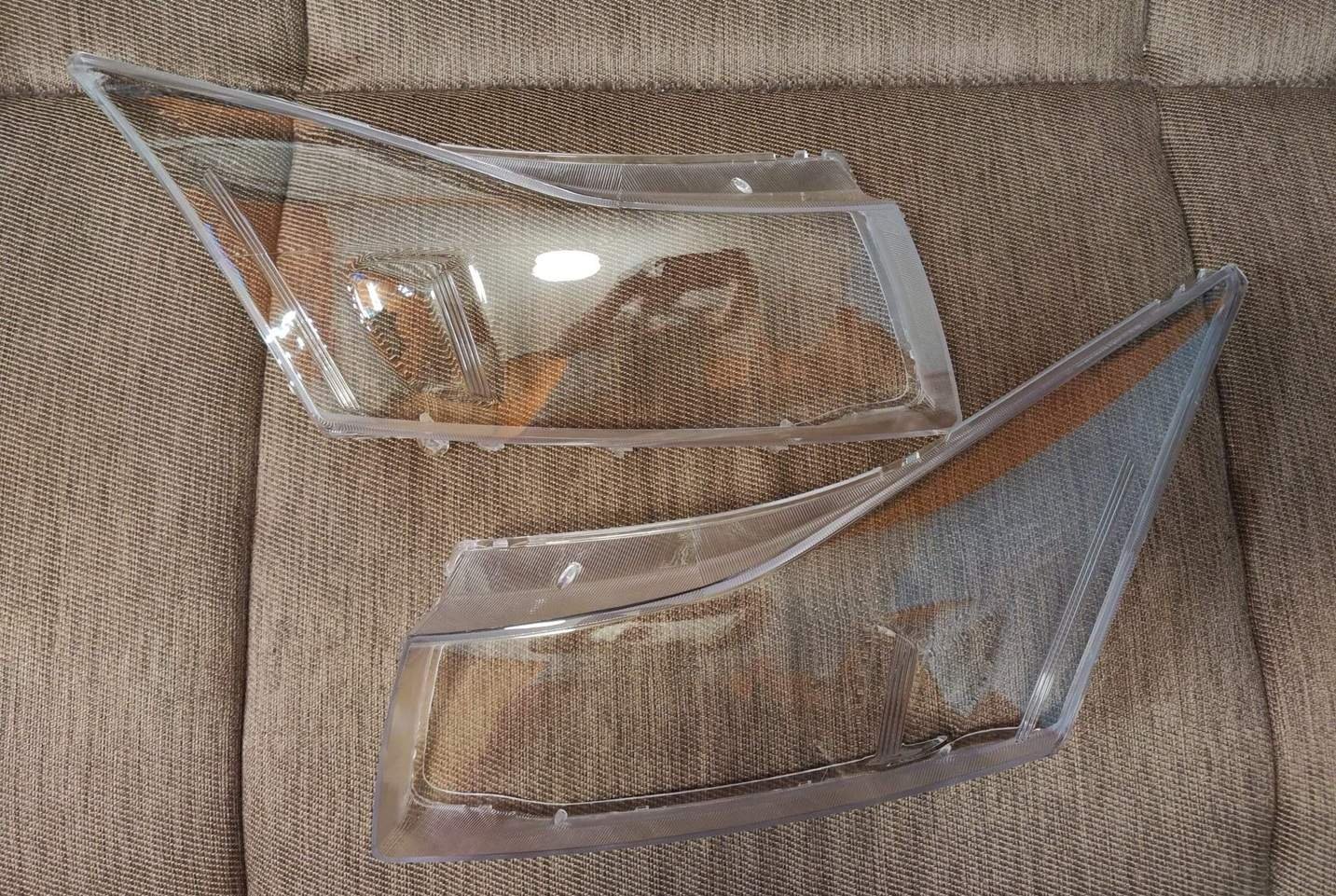

Po miesiącach dywagacji stwierdziłem, że polerowanie daje efekty na jakieś 12 do 18 miesięcy, zatem zdecydowałem się na wymianę szkieł przednich. Na Allegro pojawiła się oferta w sensownej cenie, zatem przyjechały do mnie oto dwa nowe szkła. Ma ktoś doświadczenie w takiej wymianie, lub może ktoś polecić jakiś zakład zajmujący się takimi rzeczami we Wrocławiu lub okolicach?
Re: Reflektory cruze.
Dlatego ja jestem zwolennikiem lakierowania lamp.
Jeśli klosz jest wystawiany na szczeliwo a nie na klej to wystarczy podgrzać lampę w piekarniku, albo w gorący letni dzień na słońcu, i powoli oddzielić klosz od reszty.
Można też użyć opalarki ale trzeba z nią uważać żeby nie przesadzić i nie stopić tworzywa.

Piekarnik spokojnie daje radę , tylko później przy ponownym sklejaniu użyj już kleju elastycznego ( na oryginalnym lampy zaczną parować ) po wymianie kloszy polakieruj je albo zabezpiecz folią PPF, bo po 2 latach będą szybko matowieć i żółknąć .KapralTM pisze: 26 mar 2025, o 20:39 Po miesiącach dywagacji stwierdziłem, że polerowanie daje efekty na jakieś 12 do 18 miesięcy, zatem zdecydowałem się na wymianę szkieł przednich. Na Allegro pojawiła się oferta w sensownej cenie, zatem przyjechały do mnie oto dwa nowe szkła. Ma ktoś doświadczenie w takiej wymianie, lub może ktoś polecić jakiś zakład zajmujący się takimi rzeczami we Wrocławiu lub okolicach?

Zamiast kleju to proponuję użyć znowu szczeliwa butylowego, czy to w tubie czy też w postaci pasków.

Myślałem właśnie o folii PPF.Przemek pisze: 27 mar 2025, o 11:52Piekarnik spokojnie daje radę , tylko później przy ponownym sklejaniu użyj już kleju elastycznego ( na oryginalnym lampy zaczną parować ) po wymianie kloszy polakieruj je albo zabezpiecz folią PPF, bo po 2 latach będą szybko matowieć i żółknąć .KapralTM pisze: 26 mar 2025, o 20:39 Po miesiącach dywagacji stwierdziłem, że polerowanie daje efekty na jakieś 12 do 18 miesięcy, zatem zdecydowałem się na wymianę szkieł przednich. Na Allegro pojawiła się oferta w sensownej cenie, zatem przyjechały do mnie oto dwa nowe szkła. Ma ktoś doświadczenie w takiej wymianie, lub może ktoś polecić jakiś zakład zajmujący się takimi rzeczami we Wrocławiu lub okolicach?

Polecisz jakieś konkretne szczeliwo butylowe, bo chciałbym wymienić szkła w długi weekend majowy.bubu1769 pisze: 27 mar 2025, o 12:07 Zamiast kleju to proponuję użyć znowu szczeliwa butylowego, czy to w tubie czy też w postaci pasków.
Większość to w sumie to samo.
Moim zdaniem szczeliwo w tubie będzie łatwiejsze do aplikacji.

Obym się mylił ale w naszych autach reflektory są klejone ,i tutaj może pomóc tylko specjalny rozpuszczalnik dozowany strzykawką przez igłę na spoinę .Kiedyś dużo czasu poświeciłem na zbieranie wiadomości o wymianie na ledy soczewkowe , bo chciałem sobie takie zamontować ale z tego co wyczytałem na forum Drive 2 ru jest to trudne ze względu na rozklejanie i póżniejsze uszczelnienie.
