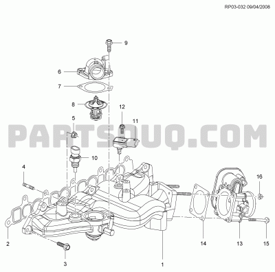

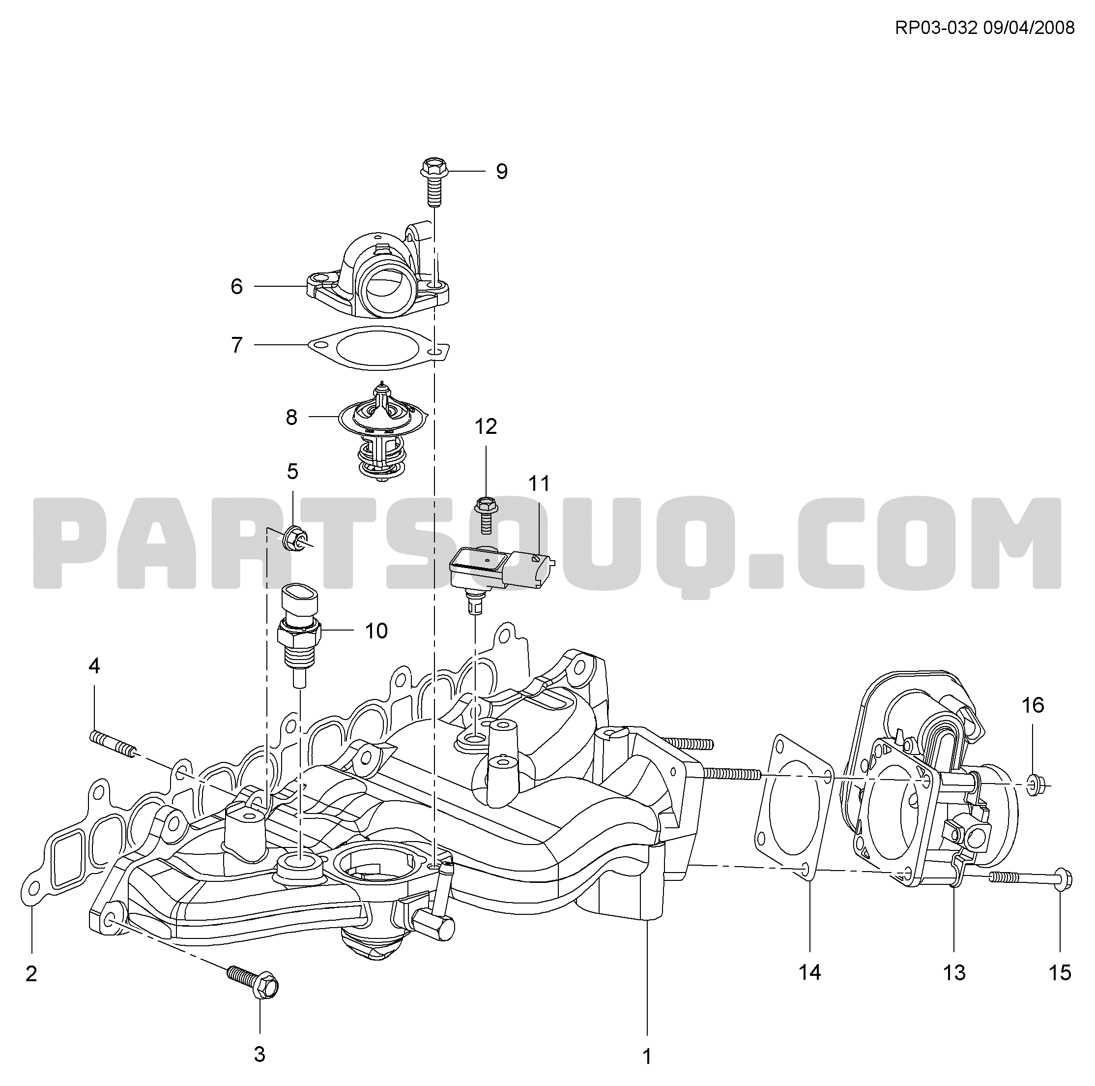

Re: Przepustnica Chevrolet cruze
sterowanie w dieslu nie jest regulowane przez położenie przepustnicy, a dawką wtrysku. To co niektórym wydaje się przepustnicą jest klapą gaszącą służącą do gaszenia silnika poprzez odcięcie dopływu powietrza.
96955300 taki ma numer ta część i jest na kolektorze dolotowym.
Według numeru VIN powinna być właśnie 96955300
https://partsouq.com/en/catalog/genuine ... RJAK752797

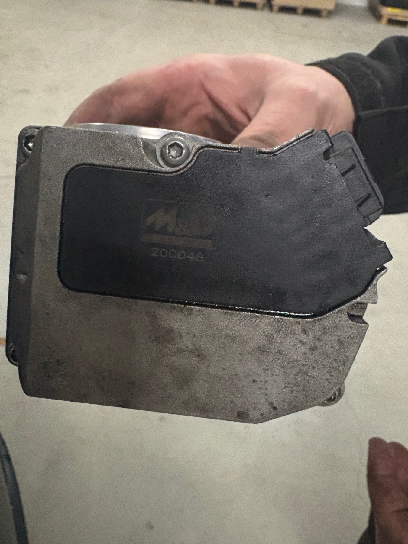

Problem, klapa gasząca, przepustnica.
Cześć,
Miałem problem z autem, które stanęło na autostradzie. Po sprawdzeniu okazało się, że winna jest przepustnica (klapa gasząca). Zębatki w niej są plastikowe i się wytarły. Klapa czasami działa, ale tylko od czasu do czasu. Dodam, że przepustnica wygląda na nową.
Mam pytanie – czy da się kupić same zębatki do tej klapy, czy muszę kupić całą nową przepustnicę? Auto mam dopiero 4 miesiące i nie wiedziałem, że firma Kamoki używa plastiku w tych częściach.
Pacjent Chevrolet Cruze (J300 2.0 VCDi
Będę wdzięczny za pomoc!
zdjecia zebatki VV
https://imgur.com/a/uOw4BKL
zdjecia zebatki VV
oficjalnie nie dostaniesz, albo ali, albo wydruk 3D, albo cała nowa
