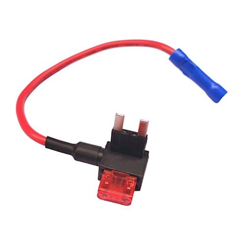

Najprościej to plus wziąć ze skrzynki bezpieczników poprzez rozdzielacz.
Masę można podłączyć gdziekolwiek do metalowej konstrukcji kabiny w bagażniku.
Przewód 1.5 mm² i bezpiecznik MAX 20A.
