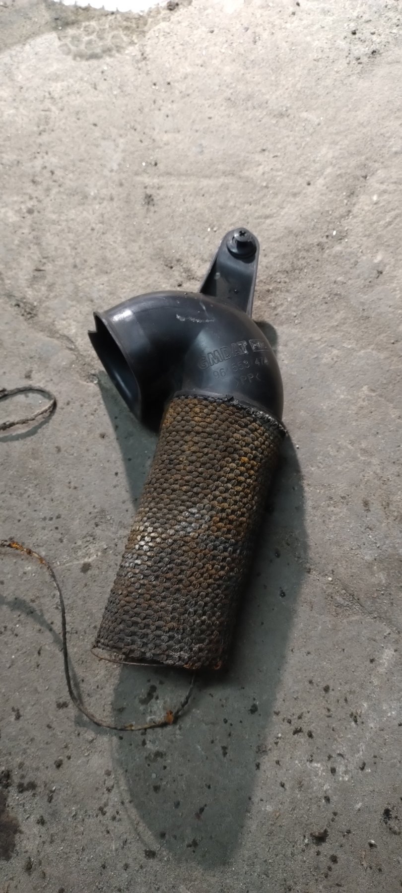

Cześć, tworzę ten temat żebyście nie musieli szukać :D

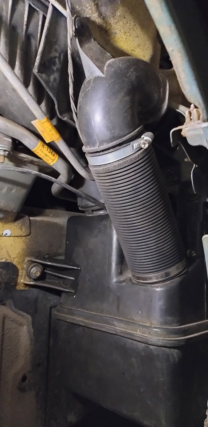

Gdyby komuś w lacetti rozsypał się wąż dolotu pomiędzy rezonatorem a "snorkelem" to można śmiało zastosować wąż z VAG'a o nr: 005311330, zamiennik to np. maxgear: 18-0601.
Po lekkim skróceniu + dwie opaski zaciskowe pasuje idealnie :ok:
25zł i temat rozwiązany, a jest to istotne z uwagi na to żeby do rezonatora nie wpadała woda i kamyczki.

Z nieba spadłeś wlasnie nie mam tego a nie mialem pojęcia co tam wstawić xD
Super dziękuję.
