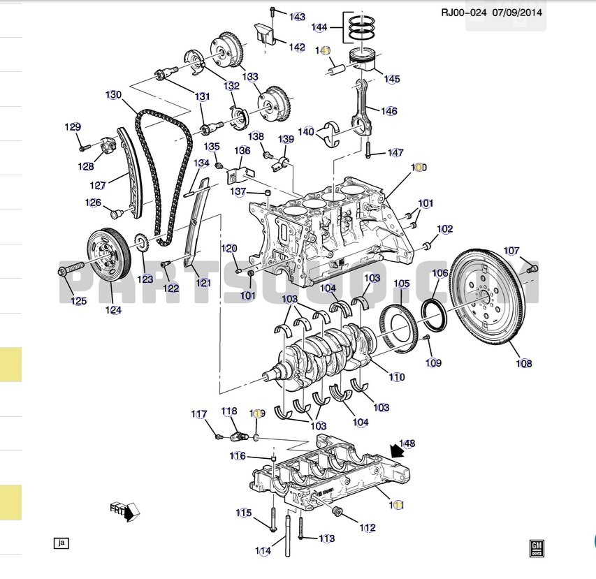

Borykam się z problemem nierównej pracy silnika w aveo t300 1.2 86 km, przebieg 156000 km. Błąd to P0014.
Został standardowy wymieniony olej i filtry. Do tego wyczyszczona przepustnica (syp był spory). Auto przez tydzień czasu jeździło lepiej. Teraz znowu silnik pracuje nie równo. Wrócił wspomniany P0014.
pytania brzmią:
- łańcuch może być wyciągnięty - pojazd używany przez żonę 800km w dwa lata. Stąd też nie wiem czy ta eksploatacja mogła mieć jakiś wpływ lub przeciwnie jego brak. Wolałbym go wymienić w ostateczności,
- P0014 to błąd działania układu pozycjonowania wałka rozrządu zaworów wylotowych i mechanik proponuje wymianę dwóch czujników - ktoś jest w stanie podpowiedzieć jakie czujnik mogą być z tym powiązane?
- czy ten silnik posiada elektrozawory ? mam problemy z ich zlokalizowaniem....
Dzięki za pomoc

Dwa wykresy dalej pozycja 347
https://partsouq.com/en/catalog/genuine ... 2994187&q=
Numer GM 55562223
Numer GM 55562223

O to chodziło. Dzięki.
Dobrze widzę, że są one dwa - obok siebie?
