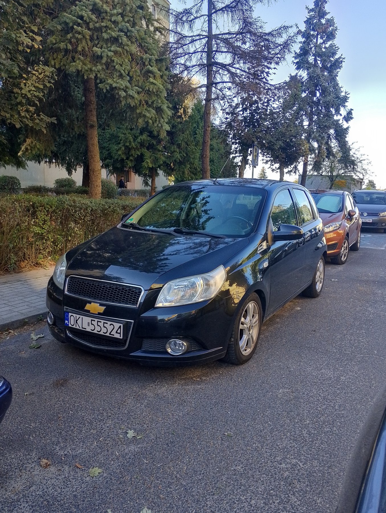

Witam.
Szukam dla tesciowej Aveo. Wczoraj oglądaliśmy model z 2009r z silnikiem 1.4 16v. Przebieg 142tys.
Jedyne co mnie zaniepokoiło to wyświetlający sie check silnika a podczas rozpędzania delikatnie szarpało.....
Co może byc przyczyną???
Pozdrawiam.
Link do ogloszenia. (Facet powiedzial,ze za 6500 sprzeda.)😉
https://www.olx.pl/d/oferta/chevrolet-a ... 228xJ.html
Re: Chevrolet Aveo - 1.4 16V
Trzeba by podpiąć nawet zwykłego ELEM-a i zobacz jakie są błędy.
Może być sonda lambda, czujniki położenia wałków rozrządu, KZFR albo ich elektrozawory.
A tak ogólnie:
viewtopic.php?p=216573#p216573
Skrzynia manualna w F14D4 jest dość wytrzymała.
