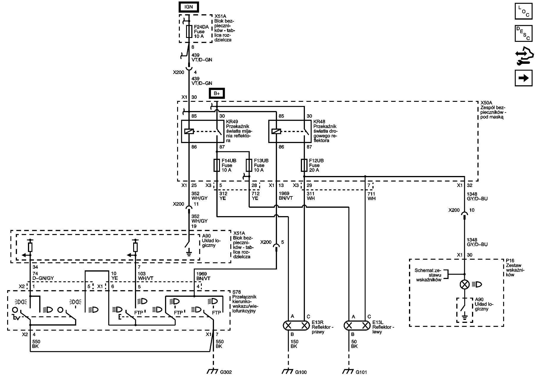

Witam. Mam problem ze światłami drogowymi. Przy uruchomieniu silnika włączają się światła mijania i jest OK. Gdy w tej pozycji chcę zapalić światła drogowe odpychając manetkę w stronę przedniej szyby na stałe ( długie ) nic się nie dzieje. Gdy chcę w tej samej pozycji na chwilę ( np.gdy chcę komuś "mrugnać" z naprzeciwka, przyciągając manetkę do siebie ) światła drogowe działają. Idąc dalej- Gdy w pozycji załączonych świateł mijania przekręcam gałkę do podświetlania deski rozdzielczej, na chwilę dając światła drogowe ( j/w ), światła są. W pozycji na stałe zalączonych świateł drogowych przednie reflektory gasną i świecą jedynie światła pozycyjne. Jednym słowem nie mam świateł drogowych załączając je na stałe, jest jedynie "mruganie". Bezpieczniki sprawdzone. Kto mi powie o co tu chodzi i jakie jest na to lekarstwo. Może wina manetki czy coś w elektryce sie pochrzaniło ??

Czyli chodzi ci o przekaźnik w skrzynce bezpieczników w kabinie czy w komorze silnika? Możesz wskazać na schemacie o który przekaźnik chodzi? Co to BCM?
Re: Włączanie świateł drogowych
Przekaźniki KR48 i KR49 w bloku bezpieczników pod maską X50A
BCM to moduł sterujący nadwozia.
W Spark M300 jest on zintegrowany ze skrzynką bezpieczników w kabinie X51A.
Patrząc na ten schemat i opis to stawiam na uszkodzony przełącznik świateł ale trzeba to sprawdzić czy na przekaznik trafia masa z przełącznika w odpowiednich momentach
