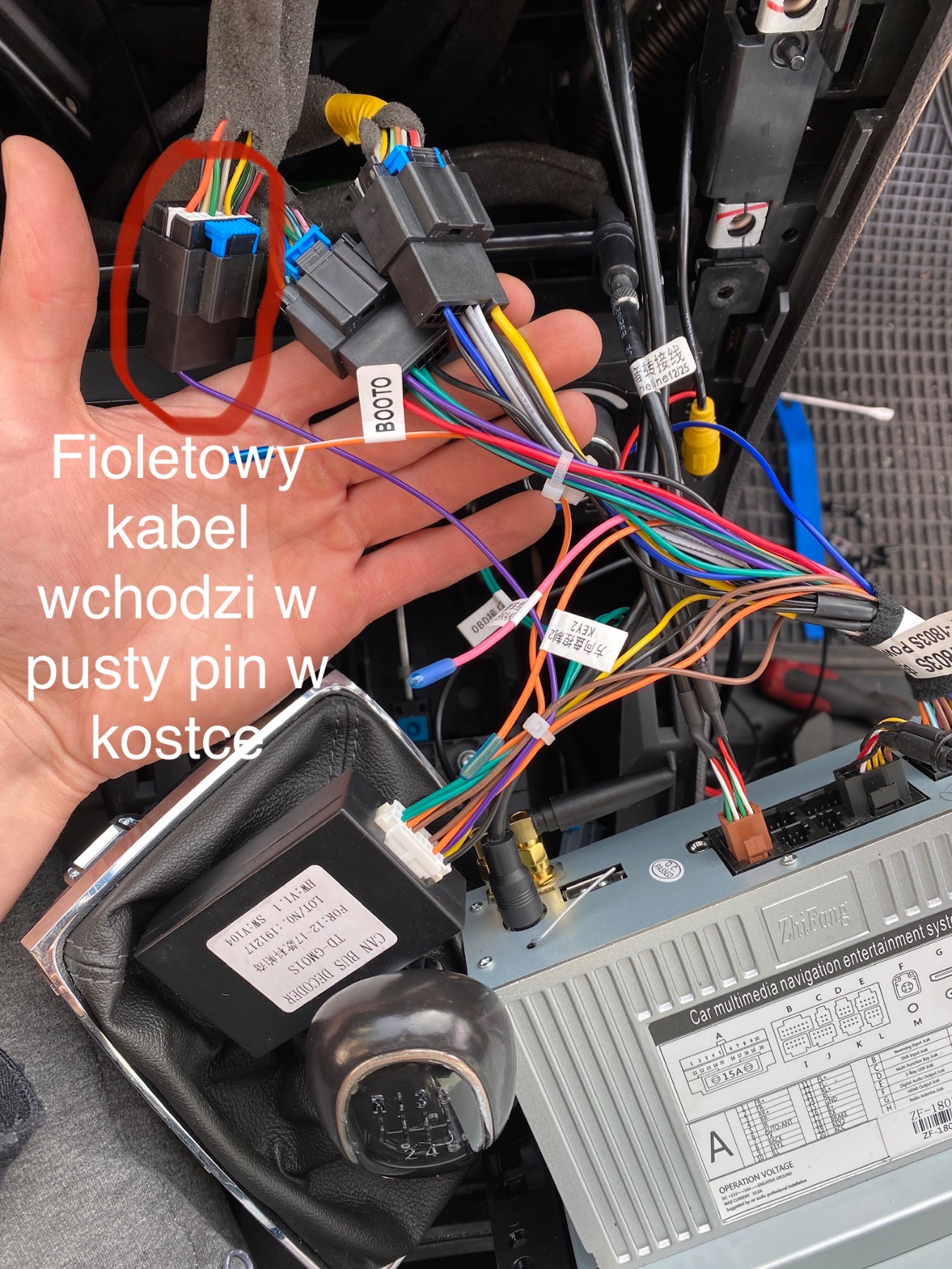

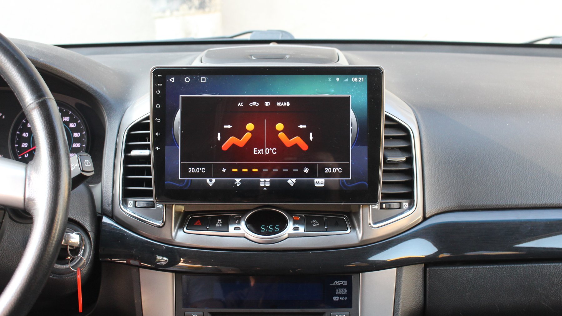

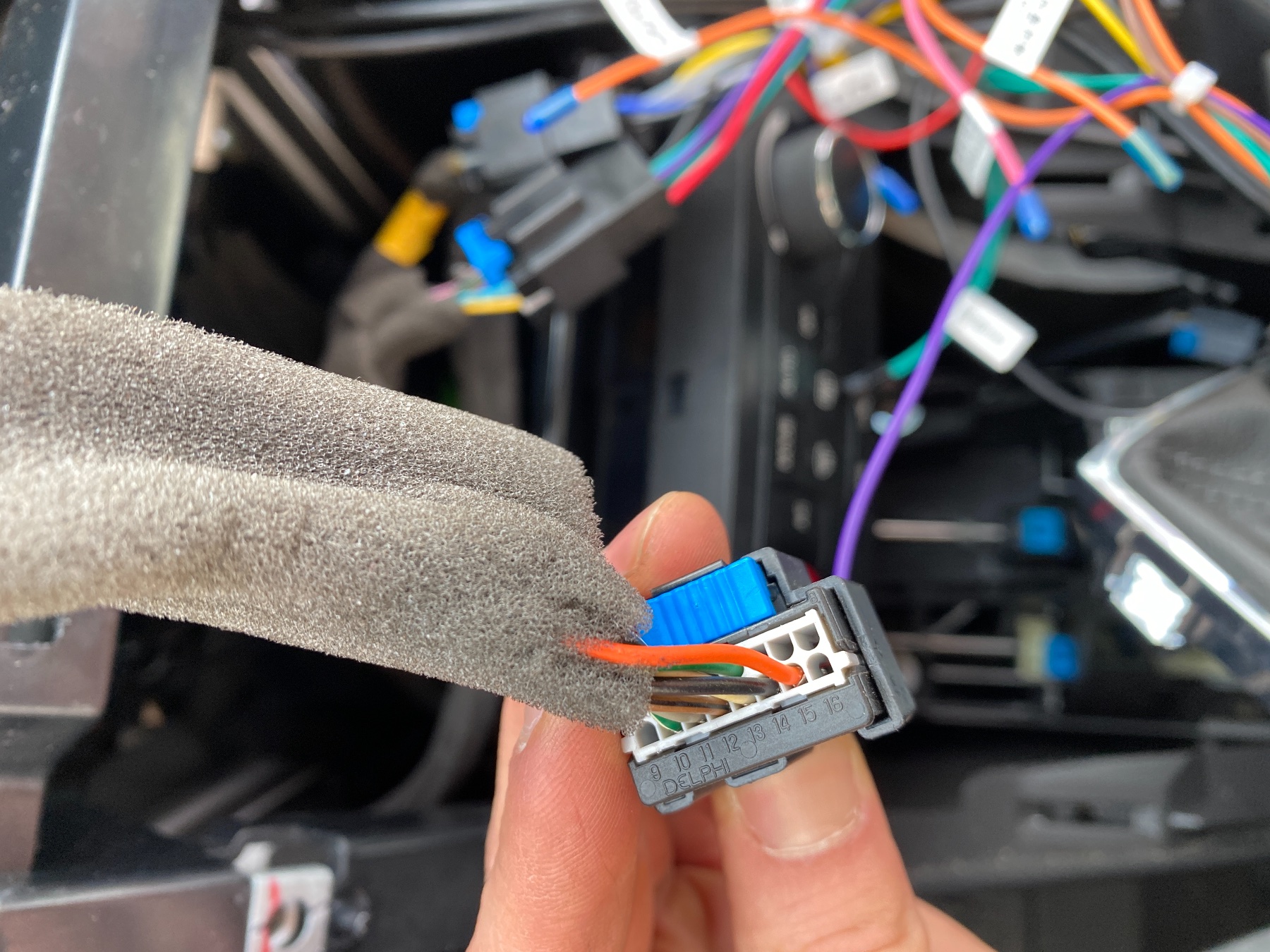

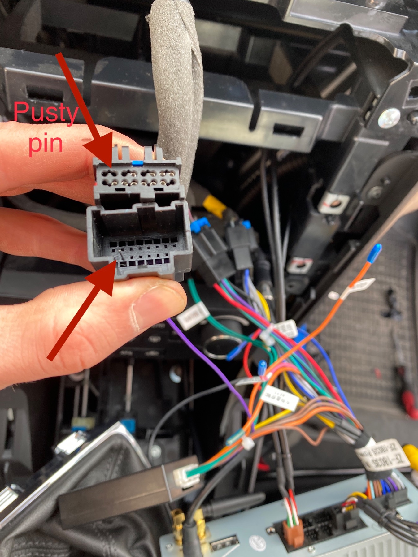

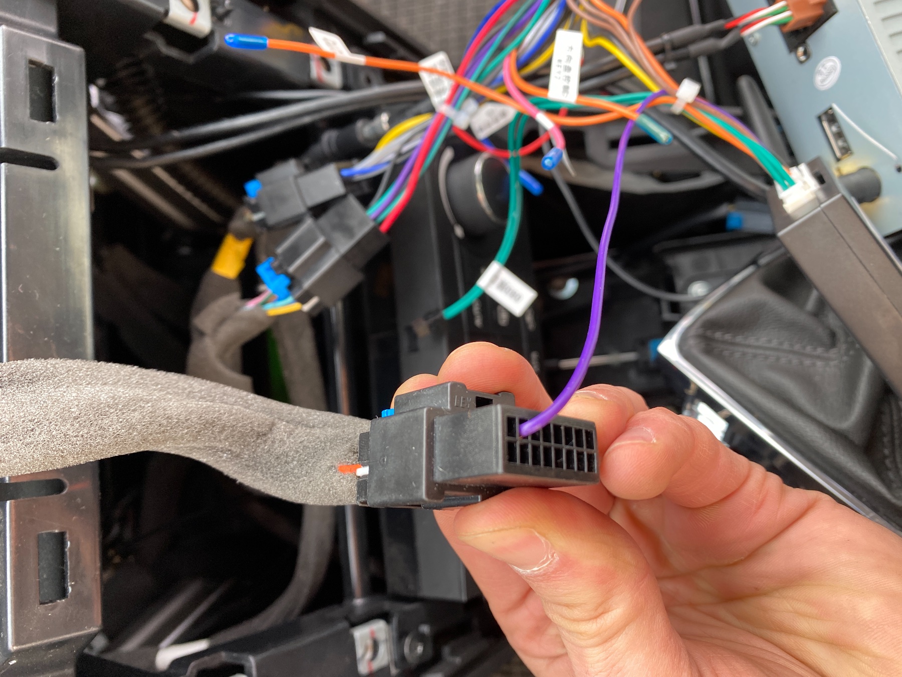

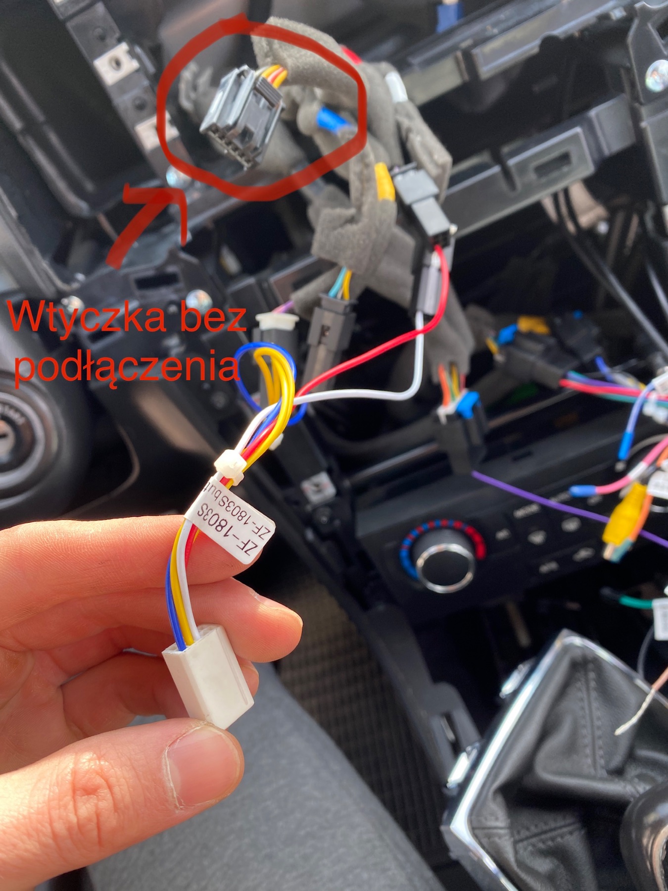

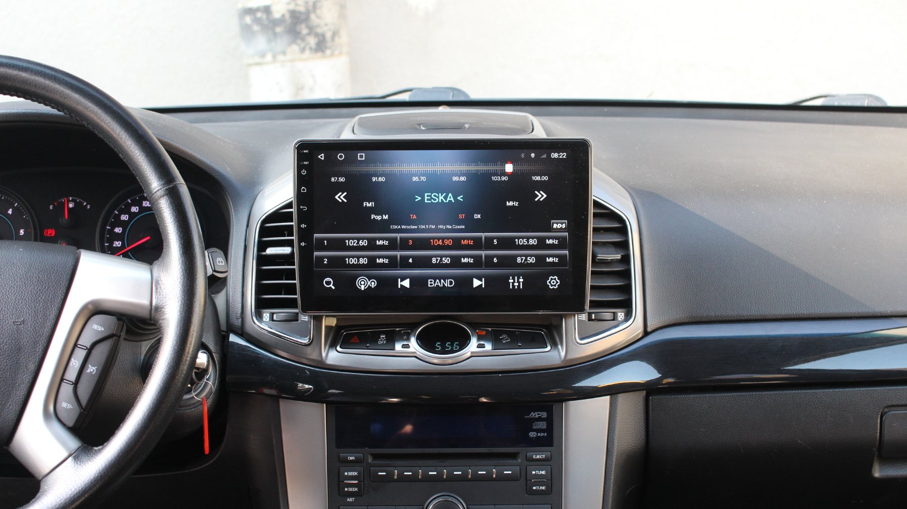

Re: Android – Stacja Multimedialna Chevrolet Captiva
Cześć, miałem dokładnie taki sam problem z moją captivą - oryginalny ekran przestał wyświetlać informacje o klimatyzacji. Od jakiegoś czasu śledziłem ten wątek i również szukałem rozwiązania problemu. Najpierw zamówiłem radio z aliexpress, ale niestety nie działało tak jak powinno. Straciłem trochę czasu i nerwów ale w końcu znalazłem polskiego sprzedawcę, który oferuje również montaż. Firma znajduje się w moim mieście w Legnicy więc wszystko załatwiłem na miejscu. Montaż przebiegł sprawnie a nowe radio działa bez zarzutu – wszystkie informacje o klimatyzacji sa teraz widoczne na ekranie. Polecam to rozwiazanie bo może komuś z was również sie przyda. Zamówiłem to radio: https://autonawigacje.pl/produkt/radio- ... 12-2015-5/
Załączam zdjęcia zebyście mogli zobaczyć jak to wygląda.
