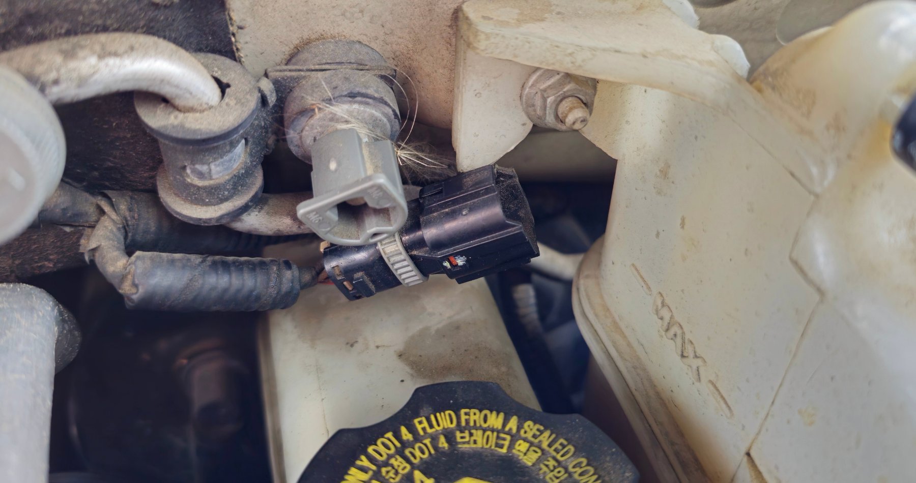

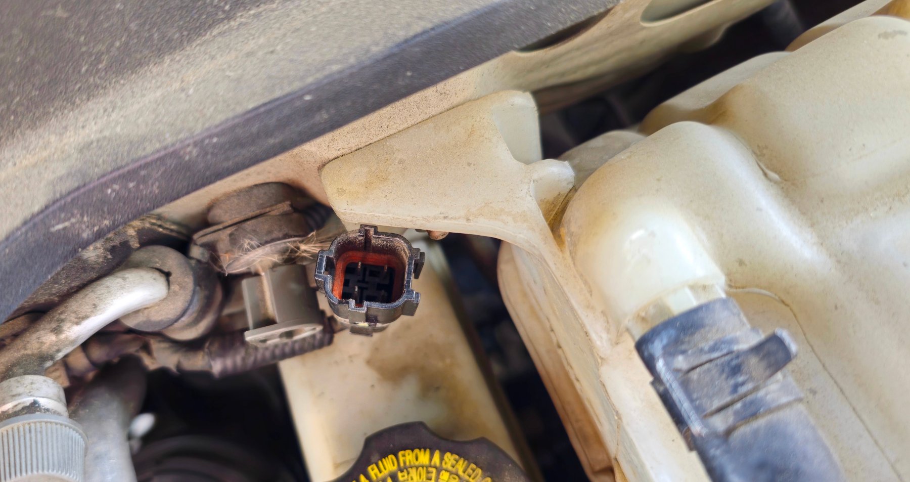

Czy ktoś z was jest w stanie mi powiedzieć co to za kostka i co powinno być w nią wpięte?
Kostka znajduje się zaraz przy zbiorniczku wspomagania.
Szukałem wszędzie ale nic nie mogę znaleźć.
Będę wdzięczny za pomoc.

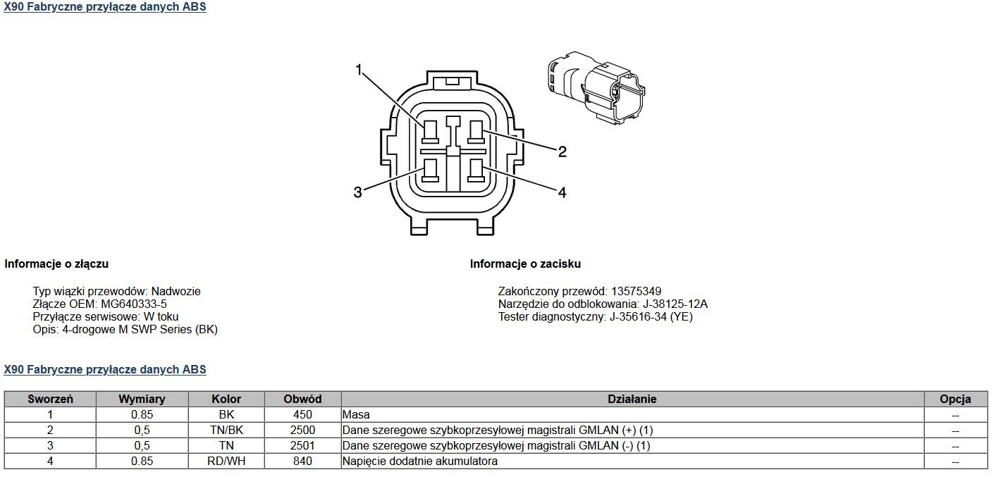

Panowie,
Na pewno jest wśród foruwiczów ktoś kto ma podobne autko, będę bardzo wdzięczny za jakąś fote z nr fabrycznym tego ustrojstwa. Z tego co kojarzę jest to coś na kształt stycznia, czy czujnika, ala nie mam pojęcia do czego służy.
Re: Co to za kostka?
Możliwe że to złącze wykorzystywane podczas odpowietrzania układy hamulcowego na linii montażowej.
Cześć,
Sprawdziłem u siebie też jest taka sama kostka nie podłączona i nie zaślepiona. Więc kolega bubu1769 ma racje co do zastosowania.
