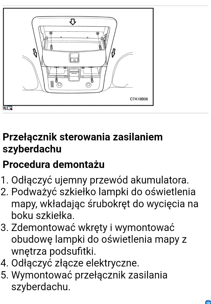

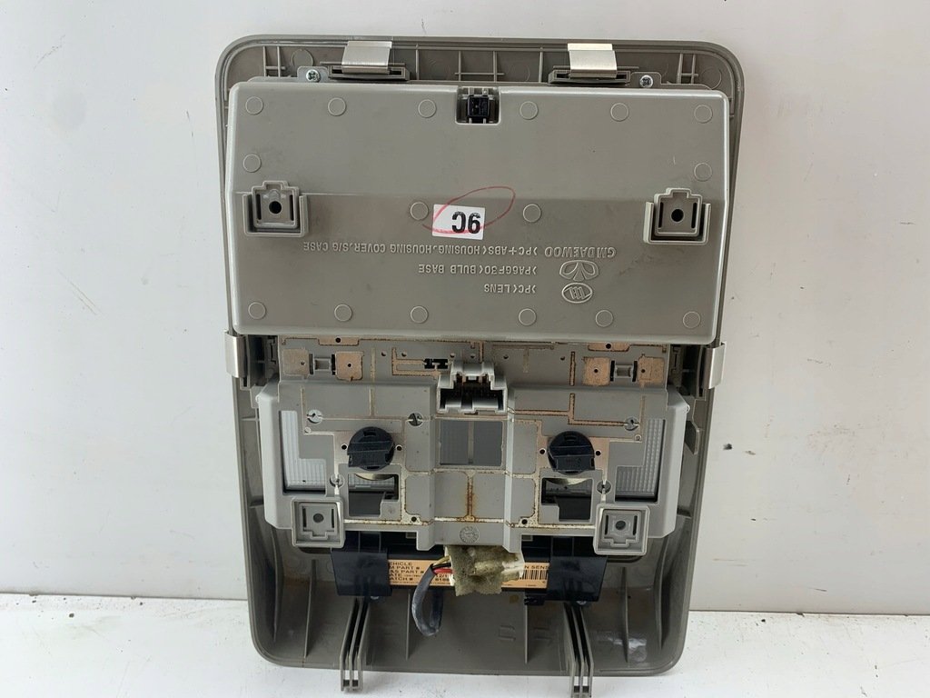

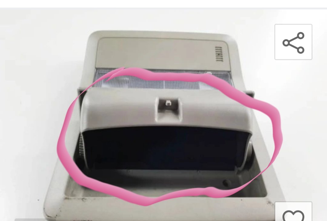

Witam wszystkich,mam pytanie.Czy w schowku na okulary w podsufitce,tym za lampkami mozna wymienic sam element ktory sie otwiera czy to caly element wraz z lampkami?Mam caly ten element,wraz z lampkami lecz zakupilem auto bez tego elementu otwierajacego się i zionie tam dziura :D Nie widze zeby bylo cos ulamane a jednak brakuje tej czesci
Re: Schowek na okulary
Schowek na okulary jest przykręcany od tyłu do ramki.
Więc i tak musisz zdemontować całość.

Dokładnie chodzi mi o sam ten element.On jest jakoś mocowany w otworach po bokach tej wnęki czy jak nie mam tylko tej klapki otwierającej to muszę i tak wszystko odkręcić?
Teoretycznie nie ale pytanie czy jak ktoś wcześniej demontował schowek to nie uszkodził czegoś w jego ramce.
Zdemontowanie i wymiana całości może być szybsze i łatwiejsze niż próba wymiany samego środka.

Wiem,że na pewno sa dwie śrubki pod schowkiem na okulary.Sa jeszcze jakieś w okolicy lampek żeby odkręcić całość czy już wystarczy wysunąć?
Odłączanie akumulatora chyba można sobie darować.
Ogólnie po odkręceniu 4 wkrętów trzeba popchnąć całość lekko do przodu i wtedy tylne zatrzaski powinny wyskoczyć.
