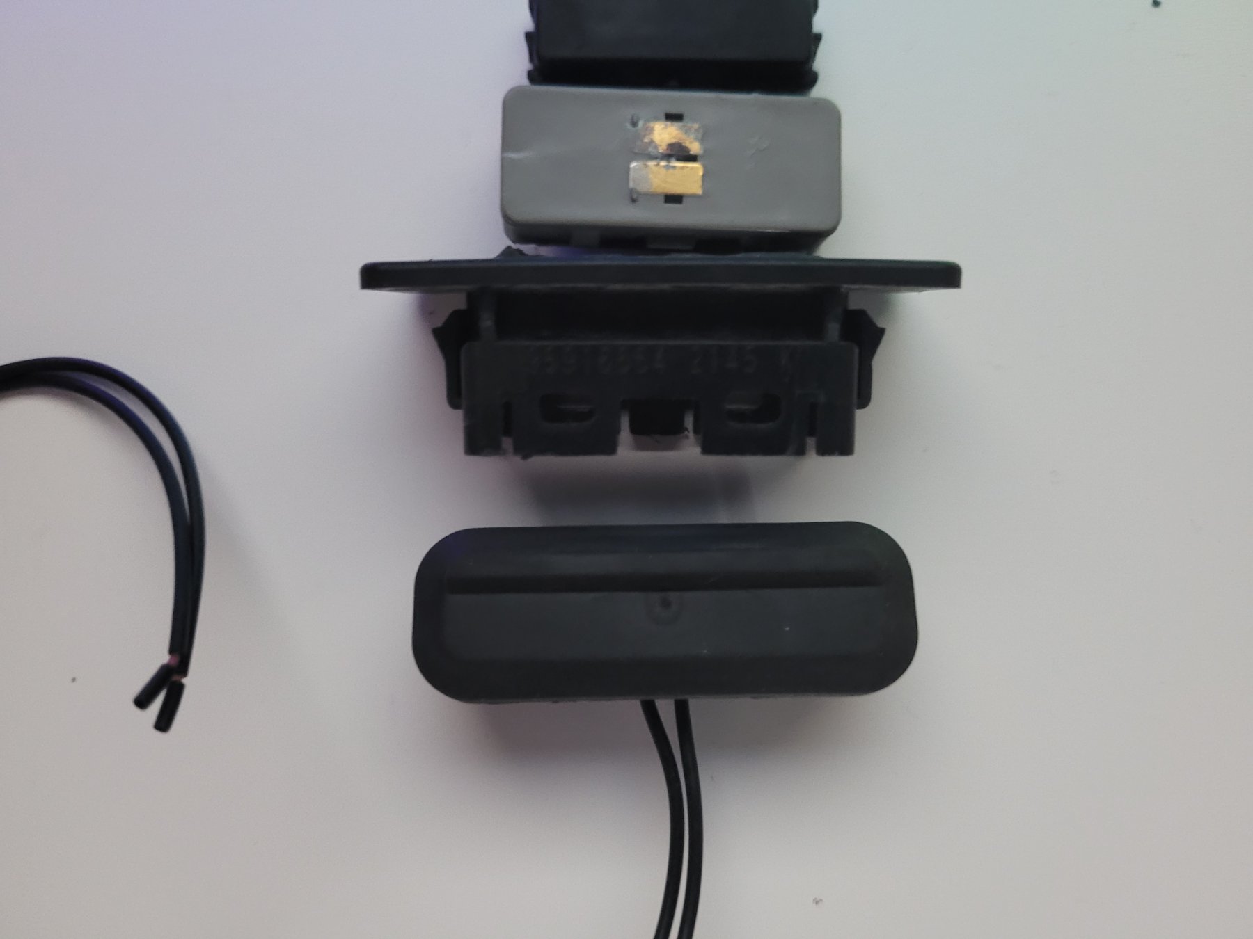

W moim Cruze kombi (1.4t, 140km) padł mikro stycznik klapy bagażnika.
Cały przycisk kupiony, auto w rozbiórce.. i zonk.
Okazuje się, że zakupiony przycisk jest znacznie większy (dłuższy) niż otwór techniczny w klapie bagażnika (otwór to 4.3cm vs 5 cm długości przycisku).
Wg opisu jest kompatybilny z J308, ale jak nic jest za długi, nie ma możliwości spasowania go z oryginalnym otworem w klapie.
Czy ktoś z Was wymieniał może ten przycisk i jest w stanie wskazać miejsce, gdzie można zakupić pasujący zamiennik? Oryginał GM również wchodzi w grę, pod warunkiem, że będzie pasował do otworu w klapie.
Z góry dzięki za pomoc.

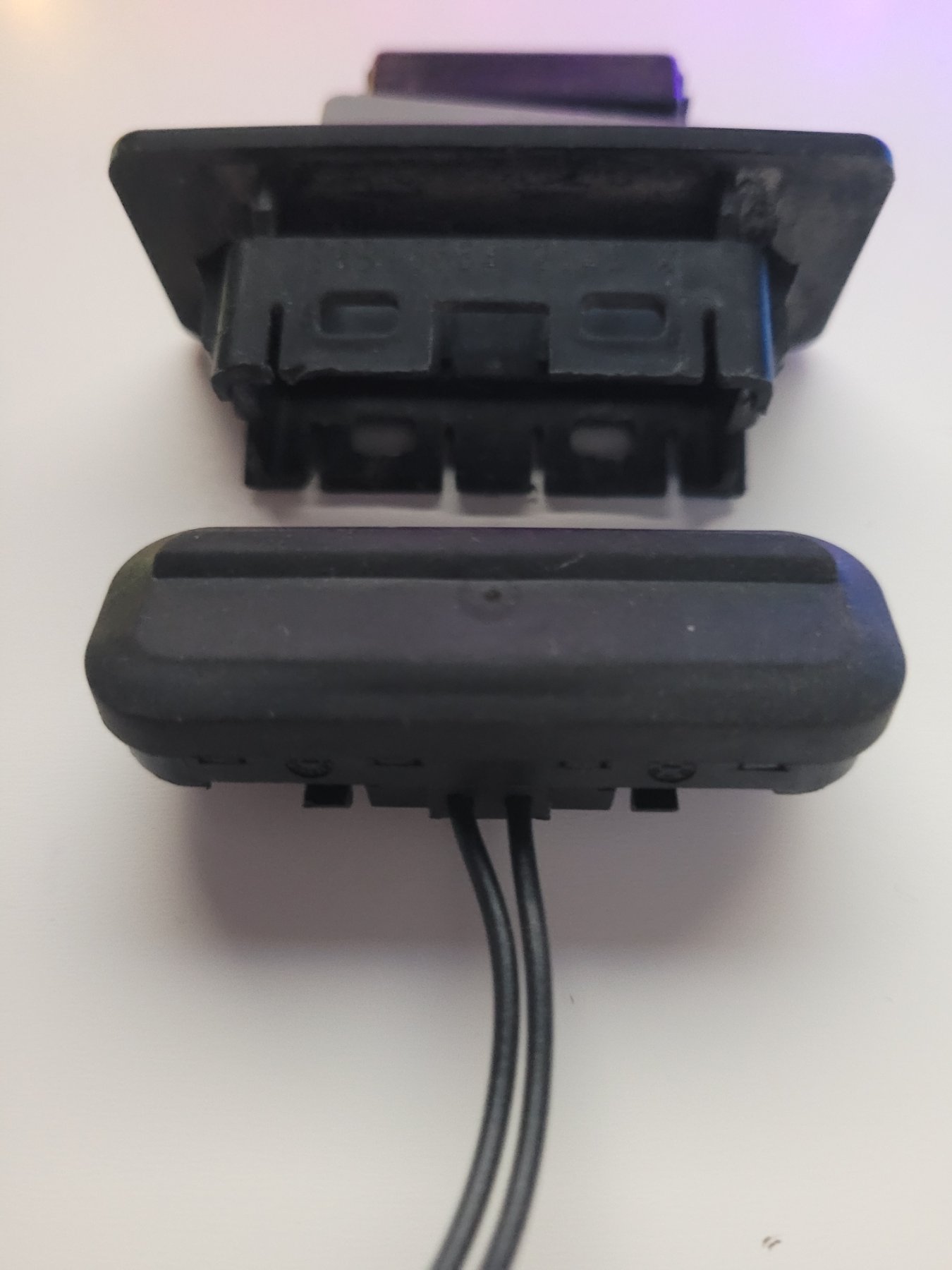

Czołem,
Nie, na POTAK byłem, ale żadna ze stron z elementami się nie ładuje (błąd 404) więc tak daleko tam nie byłem.
Element kupiony na allegro, na dokładnie tej aukcji:
https://allegro.pl/oferta/przycisk-klap ... 3201956081
Zgodnie z opisem - powinien być kompatybilny z moim J308, ale nie jest.
Podsyłam zdjęcia - widać nowy stycznik, który jest znacznie szerszy od ramki, we której osadzony był stary, oryginalny.

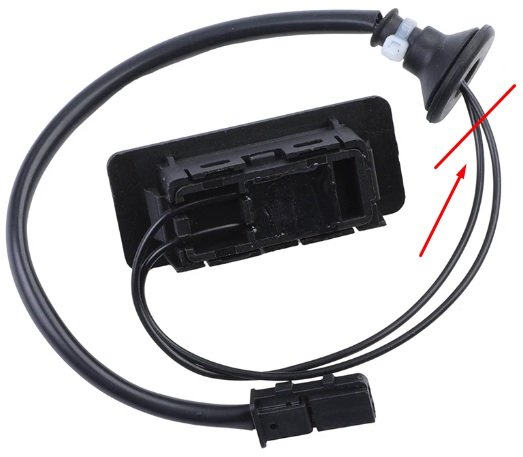

Re: [Cruze J308 kombi] dopsaowanie stycznika klapy bagażnika
bo to co kupiłeś jest do sedana, a ty potrzebujesz taki
https://www.aliexpress.com/item/1005005 ... Redirect=y

Cześć,
Wielkie dzięki za pomoc. Okazuje się że byłem w tym miejscu, ale z racji, że nie widziałem notki, że pasuje to do Cruze (poza wyglądem) - odpuściłem.
Podpowiesz skąd pewność, że to stycznik do Cruze J308?
Z tego co widzę na zdjęciu - okablowanie jest zakończone wtyczką (której nie potrzebuję). Zakładam, że odcięcie stycznika i zlutowanie dwóch kabelków z oryginalną wiązką będzie ok (jak na zdjęciu)?
