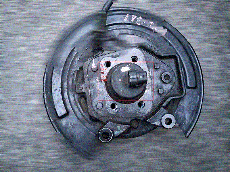

Zakupiłem okazyjnie tarcze kotwiczne wraz z piastą i zwrotnicę. Chciałem to wszystko rozebrać żeby zakonserwować tarcze kotwiczne.
Zwrotnica łatwo się okręciła i zeszła ale mam problem ze ściągnięciem piasty z łożyskiem. Czy to jest jakoś wprasowane w tarczę?
Jak można łatwo pozbyć się piasty żeby mieć na wierzchu wszystkie sprężyny i szczęki?
Kolejne pytanie czy aby ściągnąć mocowanie linki ręcznego też trzeba wszystko rozbierać?
Zdjęcia do podglądu
dzięki za wszystkie sugestie

Tak, trzeba siły. Ja jak czyściłem swoje to pojechałem na praskę i wyszły gładko, młotkiem można powyginać

zalać oenetratorem co kilka godizn na tydzien i pujdzie tam jest od ciula rdzy

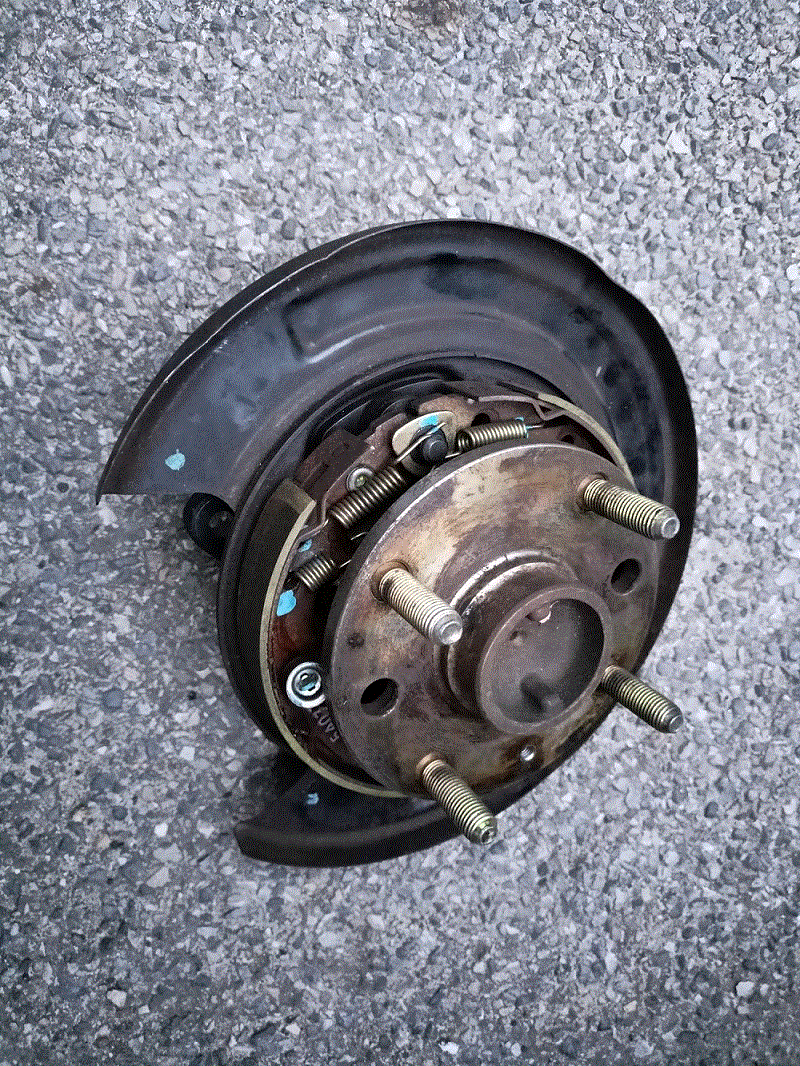

Udało się dać do piasku pomalować proszkowo. Założenie jedna strona super. Druga strona nie odkręcę koła. Poprzednik mechanik tak dokręcił jedną nakrętkę pneumatykiem że obrobiłem łeb nakrętki a nie puściła. Byłem na szybko u wulkanizatora nabił mniejszą nasadkę nie ruszało. Potem nabił czarną nasadkę na obrobione śruby na pneumatyczny nie poszło. Było to przed zamknięciem więc nie było dużo czasu, Co teraz? Nie odkręcę koła.
Czy zostaje palnik, rozwiercanie, spawanie? Mogę poświęcić piastę bo mam zapasową.

Ja używam do takich sytuacji freza z węglika spiekanego na szlifierkę pneumatyczną lub na wiertarkę. Małe ryzyko uszkodzenia felgi, bez palnika i rozwiercania, troche cierpliwości i cel osiągnięty.

Inną metodą jest popuścić pozostałe nakrętki i przejechać się po podwórku, jest szansa że się zluzuje.
