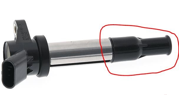

Pozostałość cewki zapłonowej w komorze świecy
Post autor: mariano8 »
Cześć,
Przy wymianie świec w epice natrafiłem na problem z wyjęciem z jednej z cewek. W końcu się udało ale zewnętrzny gumowy element na końcu cewki został w komorze świecy. Miał ktoś może taki przypadek? Jakieś pomysły, jak to wyjąć? Będę wdzięczny za podpowiedzi.
Re: Pozostałość cewki zapłonowej w komorze świecy
Pewnie się przykleił do ceramiki świecy.
Trzeba będzie to wyłowić albo długimi szczypcami albo haczykiem ale możliwe że nie uda się wydostać tego w jednym kawałku i trzeba będzie poszukać nowego.

Tak myślałem, zorganizowałem sobie szczypce i będę próbował po południu. Najbardziej mnie martwi, że pozrywa się to w taki sposób, że nie wykręcę świecy... ale zobaczymy. Dzięki

Nawet jak trochę zostanie to powinno dać radę wykręcić świece.
Byle by coś większego do cylindra nie wpadło.
