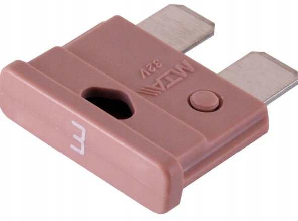

Powiedzcie mi prosze jaki zainstalować bezpiecznik do lampki oświetlenia podłoża do której załóżmy że założe nie LEDy a zwykłe tradycyjne W5W o mocy 5W. Wystarczy 1A? A może 3A lub 5A?
Re: Otwarcie drzwi i oświetlenie
Ile będziesz miał lampek?
Post autor: Owadus55 »
Pod kabel podpięta jedna lampka - oświetlenia podłoża która wykonałem. Tak w każdych z czterech drzwi. Ostatniego czasu miałem bezpieczniki 1A - ale miałem ledy - teraz chciałbym założyć chyba zwykłe W5W 5W i chyba bezpiecznik 1A to będzie za mało i spali się na wejściu po włożeniu zwykłej żarówki.
Post autor: jacekz123 »
Owadus55 pisze:Powiedzcie mi prosze jaki zainstalować bezpiecznik do lampki oświetlenia podłoża do której załóżmy że założe nie LEDy a zwykłe tradycyjne W5W o mocy 5W. Wystarczy 1A? A może 3A lub 5A?
