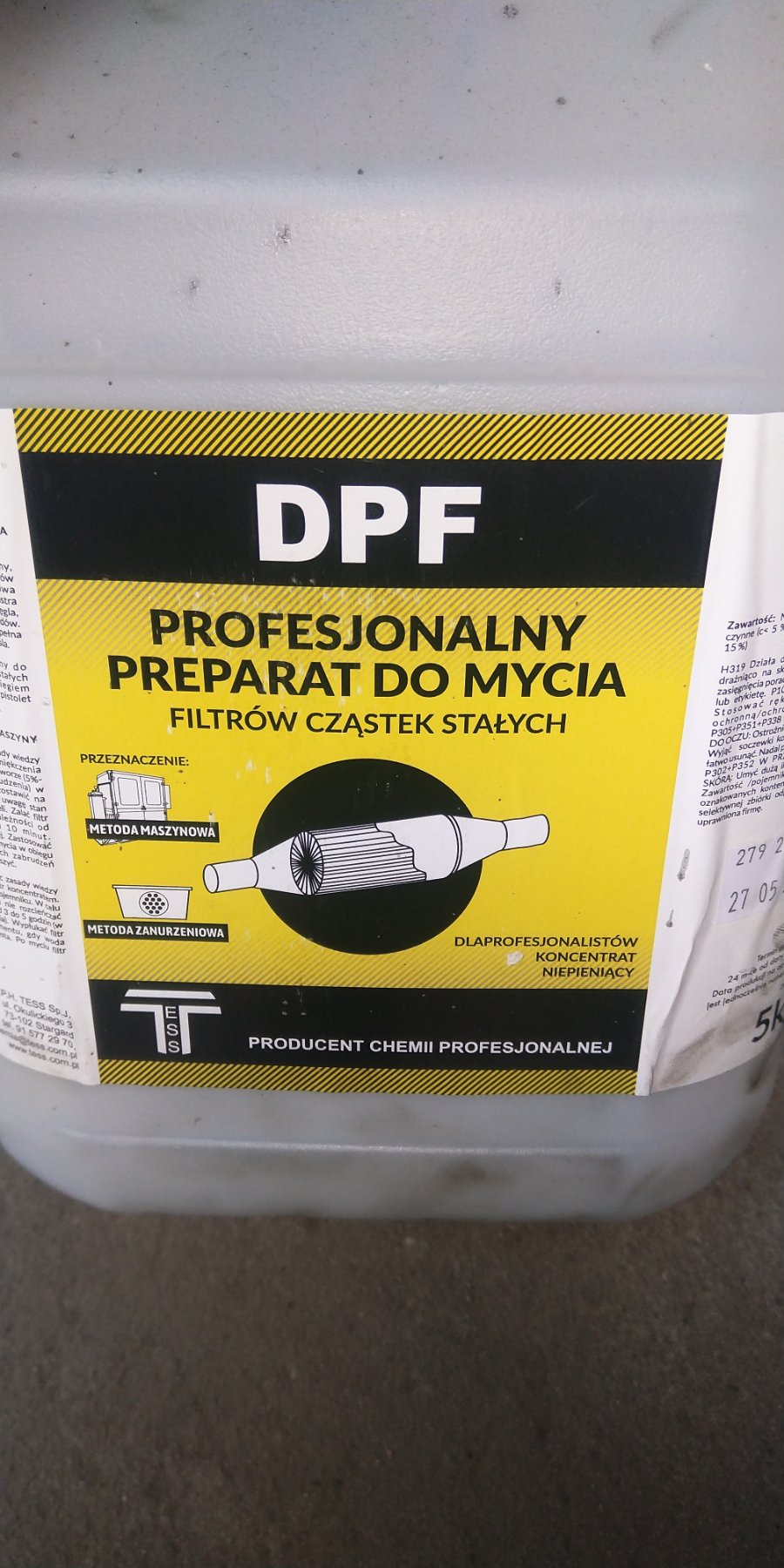

stosowałem ten preparat (w peugocie 307) prawie nic to nie dało
użyłem innego preparatu ( ale z tym jest troche roboty trzeba wyjać DPF u umyc) ale efekt w 100% zadowalający
pozdr.
