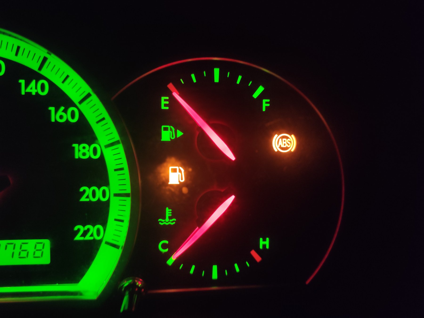

Pewnego dnia wywaliło mi świece z bloku więc do mechanika i gwintowanie i właśnie po tym zabiegu zaczęły się dziwne objawy, auto zaczęło falować na wolnych obrotach, potem przy dojeździe do skrzyżowania po naciśnięciu sprzęgła gaśnie, wskaźnik temperatury cały czas w pozycji C, te same objawy na gazie i benzynie.
Już dwóch mechaników się poddalo.
Ktoś morze miał podobne objawy?

A co pokazuje komputer diagnostyczny, jakieś błędy, jaka temperaturę widzi ECM?

Niestety nie zrobiłem zdjęcia z komputera ale mechanika po wpiecu i szczytami błędów mówił że nie ma nic niepokojącego ( wiem że bez dokładnych danych to czytanie z fusów ) mogę dodać że wymienił wszystkie świece i cewki zapłonowe mierzył coś na wytryskach i wszystko według niego jest ok , mówił coś o jakimś czujniku ale że podobno nie można go dostać w Polsce
