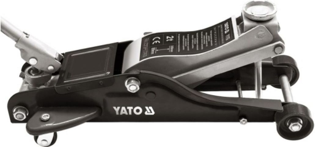

Wie ktoś jakie miejsca są najlepsze aby podnieść Cruze'a kombii za pomocą np. takiej żaby:

W połowie długości tylnych drzwi jest kawałek blachy z dziurą w środku pod który można podłożyć żabę. Dzisiaj tam właśnie podkładałem jak podnosiłem tył. Tylko załatw sobie gumę na tą żabę.
Coś takiego
http://allegro.pl/guma-gumy-na-lapy-do- ... 40195.html

Spoko, gumę mam ;)
Kwestia tyłu ok, a przód?

Z przodu nie pamiętam czy nie ma podobnego miejsca.
Re: Punkty podparcia pod lewarek (żabę)
Może nie w cruze, ale w laczku są w progach takie blachy i mają wcięcia pod lewarek. Osobiście ja bym poszukał głębiej może, żeby tego "rantu" nie zgnieść.

Kiedyś podłożyłem żabkę pod to miejsce z dziórką i blacha się tam lekko wgięła. Odpowiednie miejsce to właśnie rant bo są tam dwie połączone blachy, tylko trzeba podłozyć gumę zeby nie zedrzeć warstwy ochronnej

Ja zarówno z przodu jak i z tyłu podkładałem żabę w miejsce na lewarek, czyli właśnie na tych wcięciach.

To tak jak ja :)
Żadnej gumy nie stosuję.

A za tymi blachami jest kawałek porządnego profila, pod który można żabę podłożyć, ale warto dać jakąś gumą (dedykowaną, albo kawałek pasa transmisyjnego) żeby od odrapać konserwacji ;)
No widzisz Seba, właśnie o tym chciałem powiedzieć, że głębiej troszkę można znaleźć porządny profil.

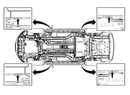

Ok, z przodu udało mi się zlokalizować taki profil z dziurką ? a z tyłu ?
Ewentualnie zostaje szyna z dziurami po obu stronach zaraz za progiem ?

A kobyłki gdzie najlepiej było by umieścić ? Bo widzę, że w podłodze wszystko zabudowane.
