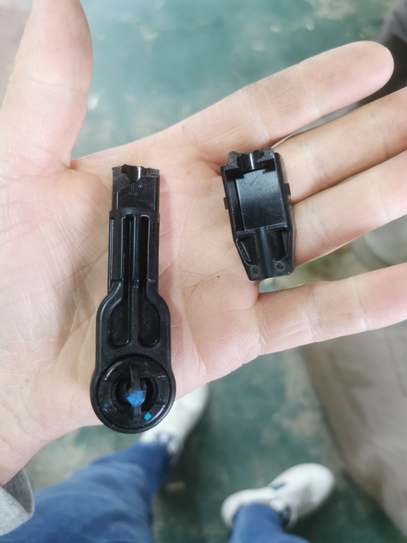

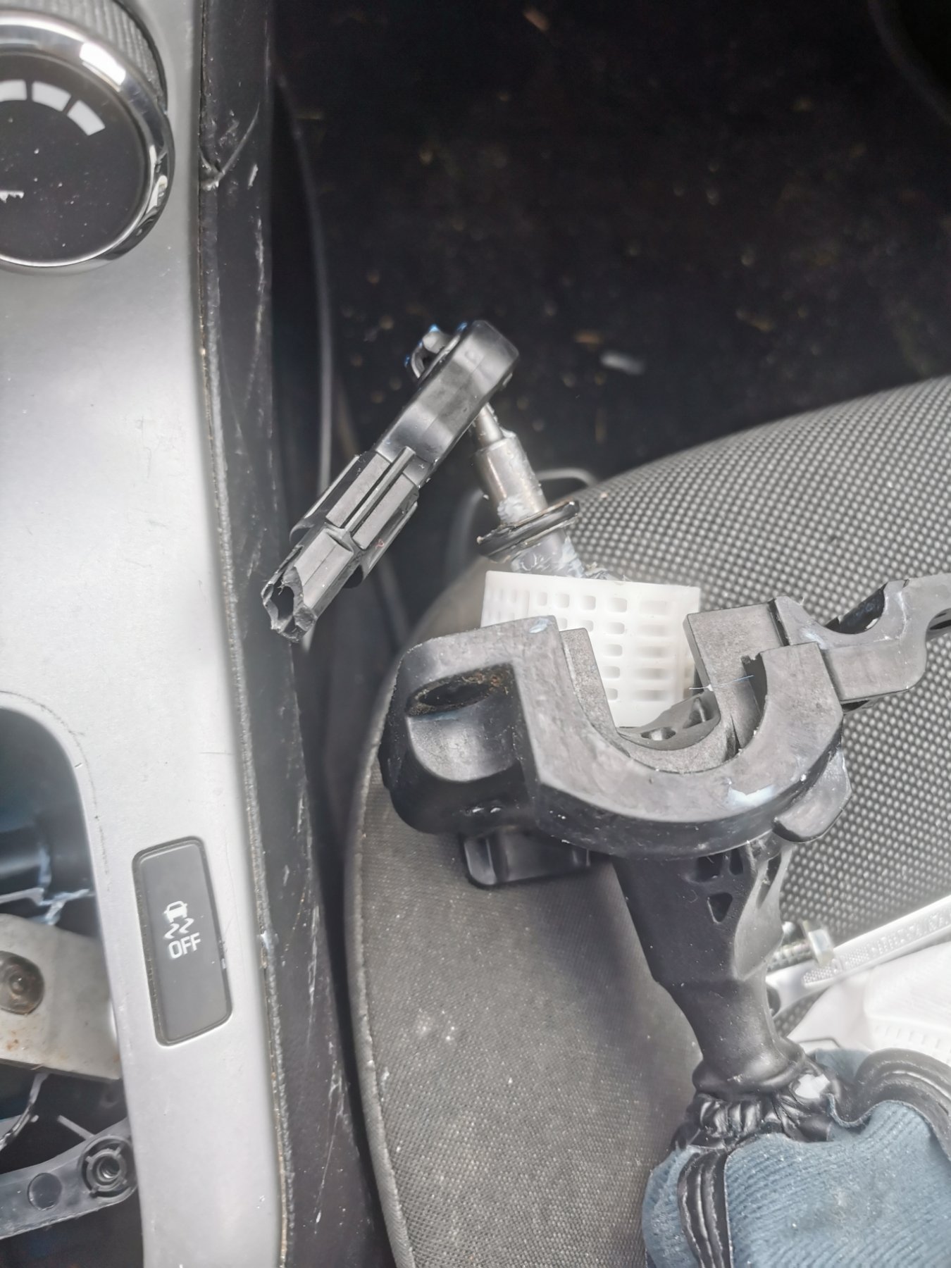

Mam problem ponieważ u taty w cruzie po zatrzymaniu pod domem zaczol latac luźno lewarek bez żadnej reakcji auto zostało na luzie i koniec.
rezebrałem to i sa dwie rzeczy które potrzbuje pomocy.
1. na załaczonym zdjeciu widac ułamany częsc w która wchodzi na dole lewarka skrzyni biegów i do czarnej linki od wybieraka.
niemoge tego nigdzie znaleść do kupienia, jest to czesci nakrecana na linke zmieny biegów.
2. wyskoczyła linka przy skrzyni biegów czarna czy sa zestawy naprawcze czy cała linka do kupienia nowa?

Tak myślałem widziałem na forum że można to przerobić samemu te mocowanie przy skrzyni tylko nadal zostaje problem tego plastiku przy lewarku do zmiany biegów bo w żadnej lince nie dają go do zestawu a nigdzie niemozna tego znalesc.
