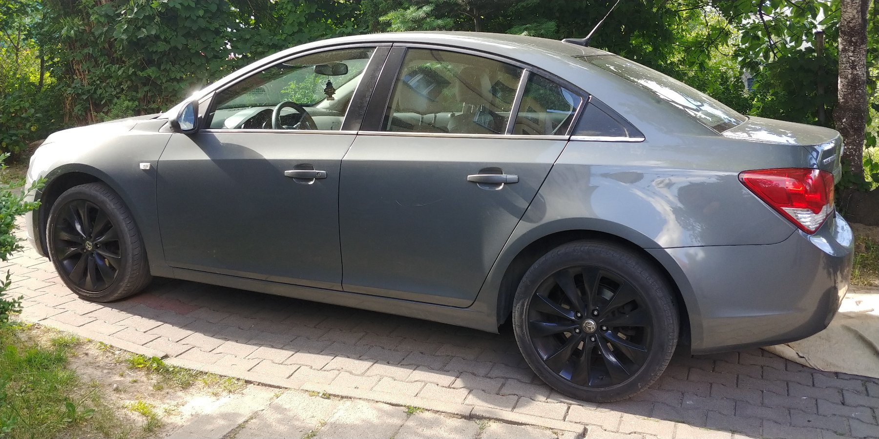

udało mi się dorwać felgi które sobie upatrzyłem i koszta z wysyłką, piaskowaniem, malowaniem proszkowym, oponami oraz ich założeniem i wyważeniem wyszły ok 1800zł :]
co więcej trafiłem et 41 i pasują idealnie :)
jutro postaram się wrzucić zdjęcie :)

Post autor: Dist »
Sorki za lekki poślizg.
Tak teraz wygląda ;)

Kolego DIST jaki masz rozmiar opon przy tych 18" ? zawieszenie seryjne ?

Post autor: Przemek »
Noo grubo to wygląda przy tych wentylowanych tarczach. W przyszłym roku tez planuję zmianę 16 na 17 :)

Post autor: arturf »
No ładnie to wygląda :p Tylko te czerwone zaciski bym zmienił ale to moja osobista alergia na ten kolor :) No chyba że gdzieś oryginalny zestaw hamulców Brembo znalazłeś i założyłeś to wtedy inna sprawa :)
