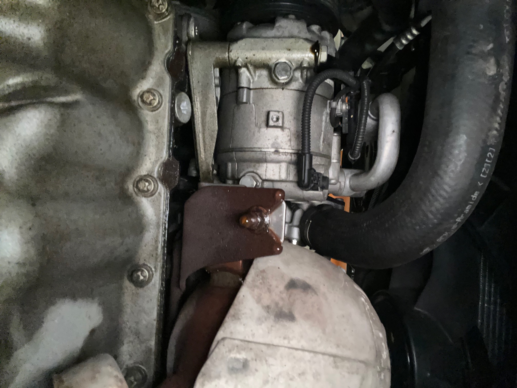

jak w temacie, mam delikatny wyciek płynu chłodzącego. Płyn cieknie po tej śrubie ze zdjęcia (prawa strona patrząc w kierunku jazdy). Wyciek jest na tyle mały że na podnośniku nie bardzo widać skąd cieknie - oglądaliśmy zaraz po kilkugodzinnej jeździe. Podejrzenie jest jakiegoś łącza pod turbiną ale żeby to sprawdzić trzeba sporo rozebrać więc mechanik kazał obserwować. Ingerencja w układ była pół roku temu - wymiana cieknącej chłodnicy.
Zastanawia mnie czy np coś nie może się rozszczelniać gdy auto stygnie i wtedy jakieś uszczelnienie puszcza?
Macie jakieś przypuszczenia?
Silnik 1,4 turbo z LPG
Wyciek płynu chłodzącego

Sprawdzić trojaki jeśli jest LPG, co jakiś czas trzeba dociągać opaski ślimakowe.
