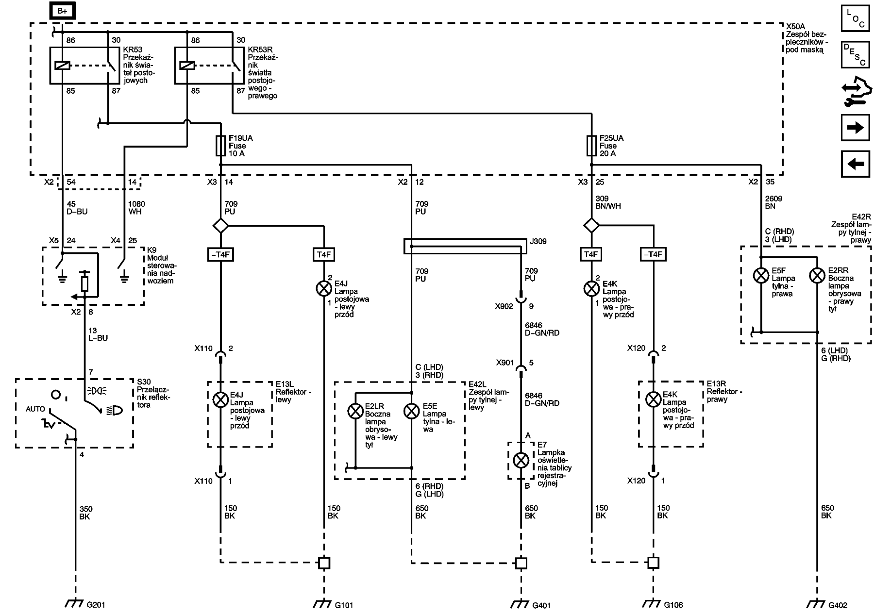

Dzięki kolego, jednak to jest wykaz bezpieczników do captivki do 2010 roku ja mam z 2011 i tak bezpieczniki są w komorze silnika oraz przy nogach pasażera i obydwa sprawdziłem miernikiem i niby wszystko ok. Dziwne ze nie działa jedynie lampka postojowa lewy tył a z przodu działa.
Re: Wykaz bezpieczników i zastosowanie Capativa 2007-2010

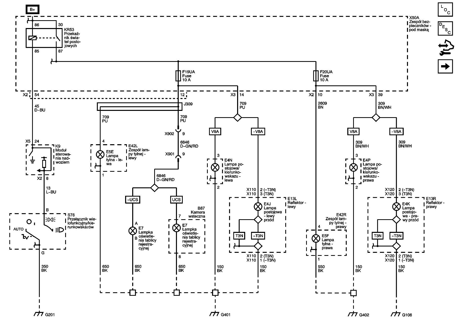

Do C140 trzeba niestety szukać schematu na zewnętrznych stronach bo w TIS-ie jest błąd
viewtopic.php?p=205763#p205763
Ogólnie na schematach nie widać żeby do tylnej lewej lampy była jakaś dodatkowa złączka,
czy to w wersji z krótkim rozstawem osi czy z długim rozstawem osi Jak już to łącznie z lewą tylną postojówką nie powinno działać oświetlenie rejestracji.
Dokładnie tak jest nie działa lewa tylna postojowa i podświetlenie tablicy rejestracyjnej.

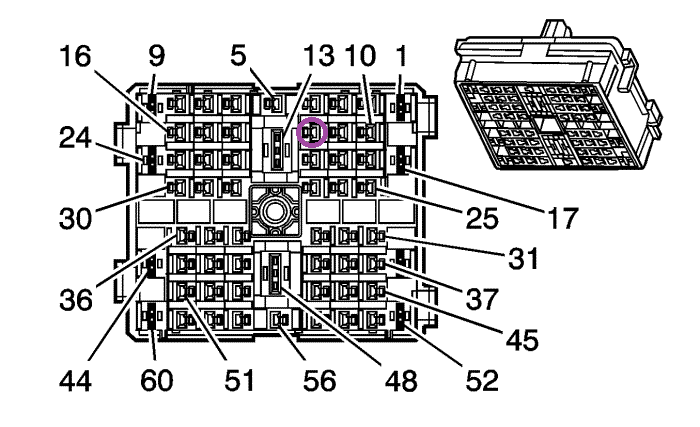

No to w skrzynce bezpieczników pod maską musisz sprawdzić czy wychodzi ci zasilanie na pinie 12 złącza X2 (to środkowe) przewód purpurowy.

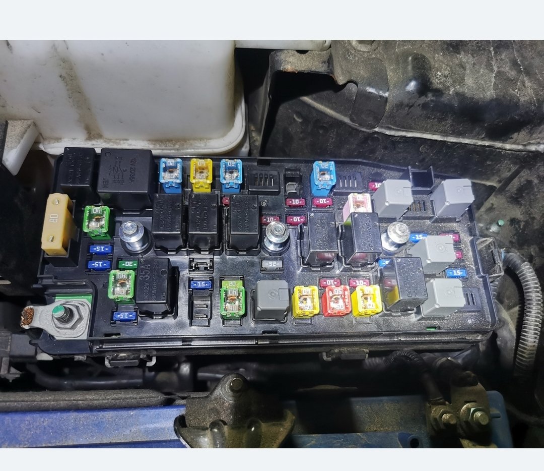

Re: Captiva C140 2011 brak tylnej postojówki i oświetlenia rejestracji.
Kolego u mnie skrzynka bezpieczników w komorze silnika wygląda tak jak na załączniku i niestety piny nie są opisane.
Złącza są od spodu tej skrzynki.
Ok. Jednak przednia lewa lampa pozycyjna też nie swieci co najlepsze wg instrukcji wyciągam bezpieczniki odpowiedzialne za lampy pozycyjne lub za światła i prawa świeci cały czas.
Dodano po 2 godzinach 56 minutach 25 sekundach:
Temat rozwiązany, okazało się że opis bezpieczników w instrukcji można sobie wsadzić w d..., bezpiecznik opisany jako lampa prawa jest odpowiedzialny za światła pozycyjne lewe
co najlepsze gdy bezpiecznik był wpięty w skrzynce miernik piszczał że jest sprawny.
