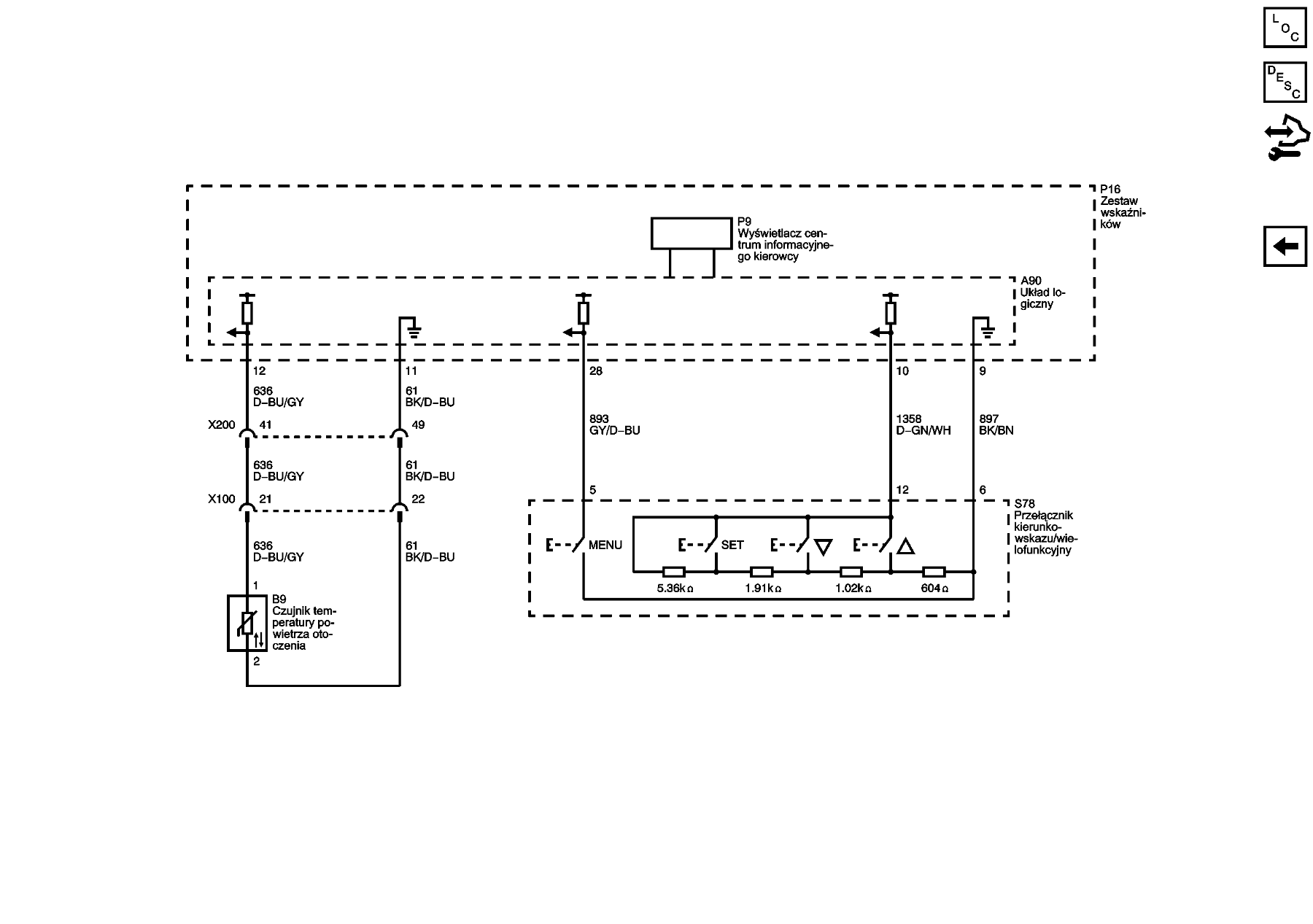

Od Grudnia mam problem z czujnikiem temperatury zewnętrznej. Gdy na dworze jest +15 u mnie temperatura wskazywana to +1. Gdy na dworze jest +28 na radiu pokazywana jest temperatura +14. Zatem temperatura zaniżana jest zawsze o tę samą wartość, gdyż rezystancja czujnika temperatury zewnętrznej również jest liniowa w zależności od temperatury. Przetestowałem 3 czujniki i zawsze schemat jest ten sam - po wymianie czujnika przez dzień, może dwa wskazywana temperatura zgodnie procesem przyuczenia wynosi -40 a następnie wraca do ustalonego scenariusza czyli zaniżenie pomiaru o 14 stopni. Na co dzień nie ma problemu, ale gdy temperatura na zewnątrz jest niższa niż +18 to automatycznie zaczyna się uruchamianie dogrzewacza elektrycznego, co sierpniu i we wrześniu raczej się nie nie powinno się zdarzyć
Czy ktoś ma jakiś pomysł jak ugryźć ten temat?
