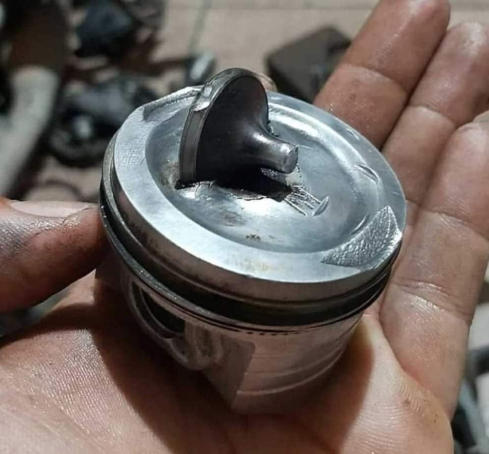

Ja w żadnym aucie od pięciu aut nie ruszałam pompy wody bo rozrząd był na łańcuchu. Ale w sumie może to zasadne aby wymienić ją wraz z interwałem 150tys km. Np moje poprzednie auto miało we wcześniejszych wersjach problem z pękaniem bloku między trzecim a czwartym cylindrem. Za to obwiniało się pompę wody i jej słabą sprawność tj że tam mocniej silnik grzało 🤣 a to przecież był silnik GM, więc ten sam wyrób co Wasze.

Bo teraz tak robią, albo Chińczycy im robią. Wszystko wszędzie " po taniości". Im młodsze auta tym gorzej wykonane. W takiej Insigni B, w dieslu B20dth 170hp nagminnie wykładają się rozrządy bo tam pasek i łańcuch też a prowadzony na plastikowych rolkach i interwały coraz mniejsze do strzału a 4tys za wymianę niestrzelonego, przy strzelonym jak wiadomo może być tam zgruzowana czapka gdy auto młode i przebieg mniejszy niż 100tys. Fota z neta:
