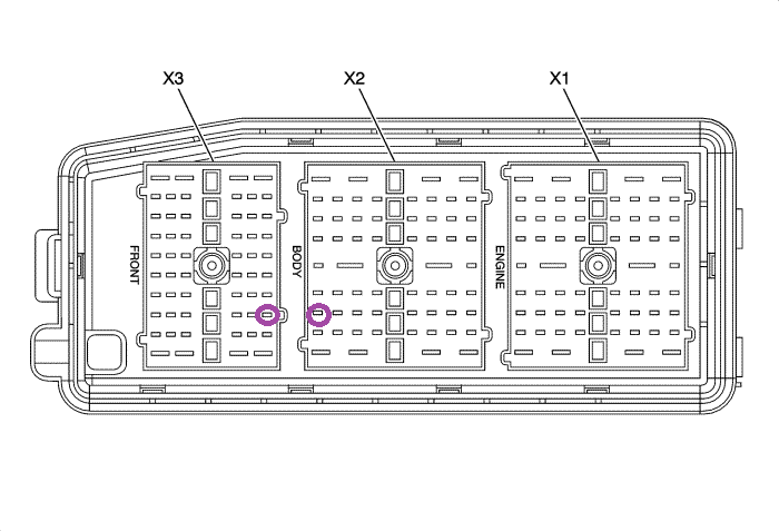

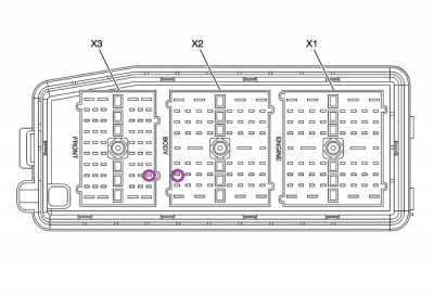

Re: Światła dzienne.
Ogólnie to ze skrzynki bezpieczników w kabinie zasilanie do DRL powinno wychodzić fioletowym przewodem na pinie 45 złącza X2
idzie to na pin 58 złącza X2 skrzynki bezpieczników pod maską i wychodzi na pinie 8 złącza X3 bezpośrednio już na lampy.

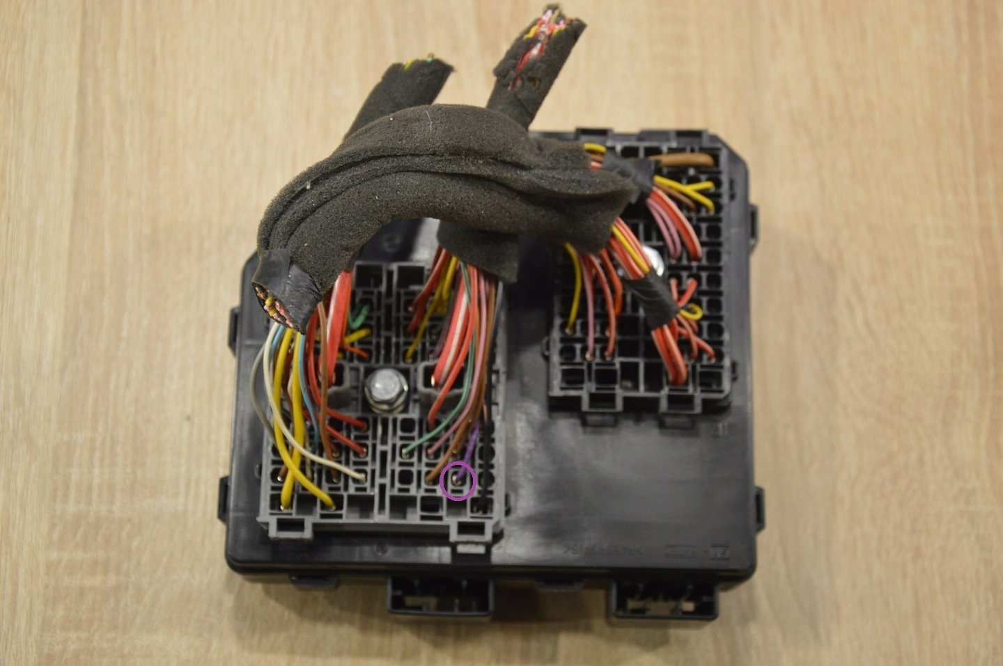

Teraz tak na spokojnie patrzę na schemat tj skrzynka bezpiecznikow pod maska odwrocona od tyłu prawda? Tam sa tak napiete kable ze ciężko ja wyjac a co dopiero odwrócić. Czy masz schemat zeby zmierzyć kostkę na przodzie auta na samym reflektorze.Tam moglbym sprawdzić czy dochodzi prad na kostke ktora wchodzi juz do lampy bi jak tam nje bedzie to cza bedzie skrzynke bezpiecznikow jednak rozbierac .... Dlatego spytałem ktore to kabke również z postojowych bo beda pewnie kolo siebie jak są na jednych zarowkach 2 funkcjie dziennych i postojowych
W TIS-ie oczywiście znowu bubel i są złe grafiki wtyczek.
Ogólnie w obu lampach przewód fioletowy na pierwszym pinie to DRL .
Na pinie 2 czarny przewód to masa i teraz 3 pin w lewej lampie też fotelowy przewód to postojówki, w prawej będzie to chyba przewód brązowo-biały.
