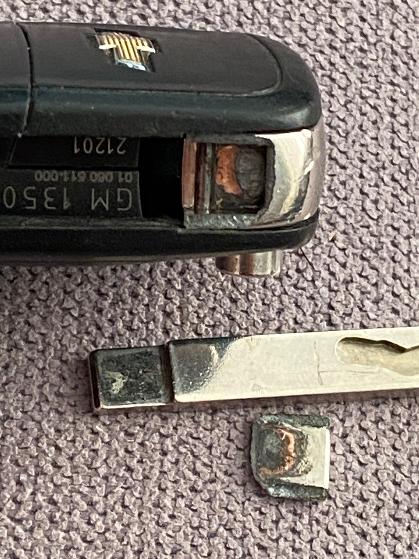

Oba swoje kluczyki też już połamałem.
13zł za sztukę obudowy z Allegro, niestety bez logo Chevroleta na kluczyku.
Ten zamiennik trochę taki masywniejszy, z twardszą gumą na przyciskach.
Znaczy się mając całą obudowę kluczyka z Allegro można wymienić jedynie tą ułamaną część obracającego się metalu z przyciskiem wysuwanego grotu.
Właśnie się zastanawiałem, czy ten złamany element z grotem będzie pasował. Chyba właśnie tak zrobię. Kupię chińczyka na Alle i spróbuje zamienić. Dam znać jakie będą efekty. Dziękuje za podpowiedz.
Tobie połamało się mocowanie grota.
Więc mają nową obudowę wyciągasz grot, który będzie w ten nowej obudowie (będziesz musiał wybić klin zabezpieczający), wkładasz oryginalny grot i zabezpieczasz klinem, który wcześniej wybiłeś.
Następnie przekładasz elektronikę i gotowe. Max 5 minut roboty.
