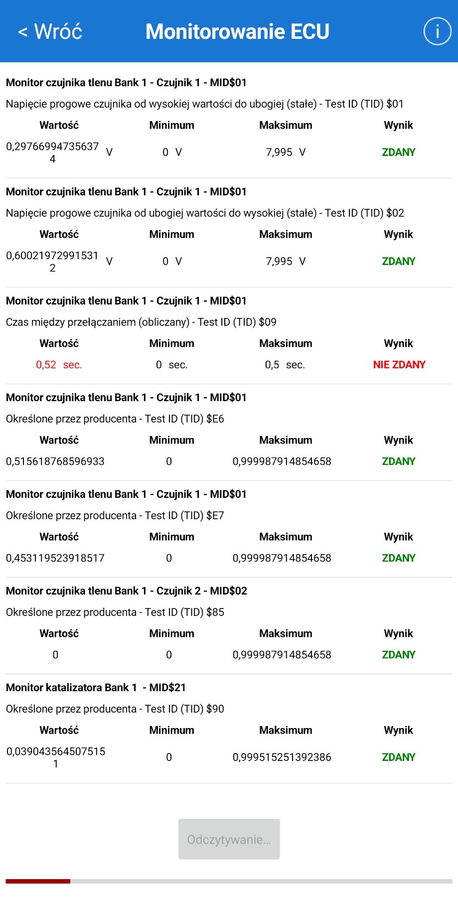

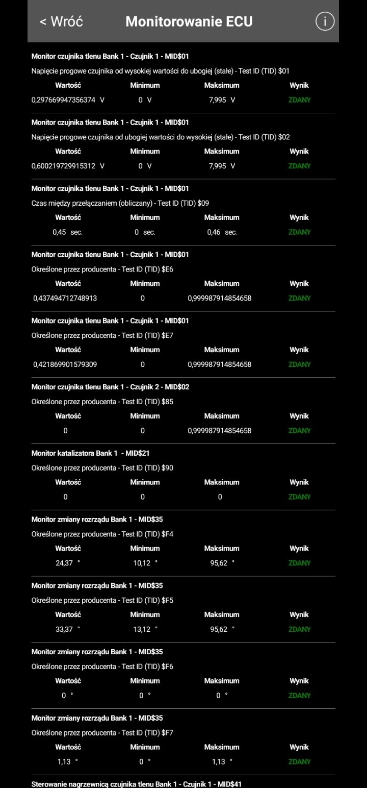

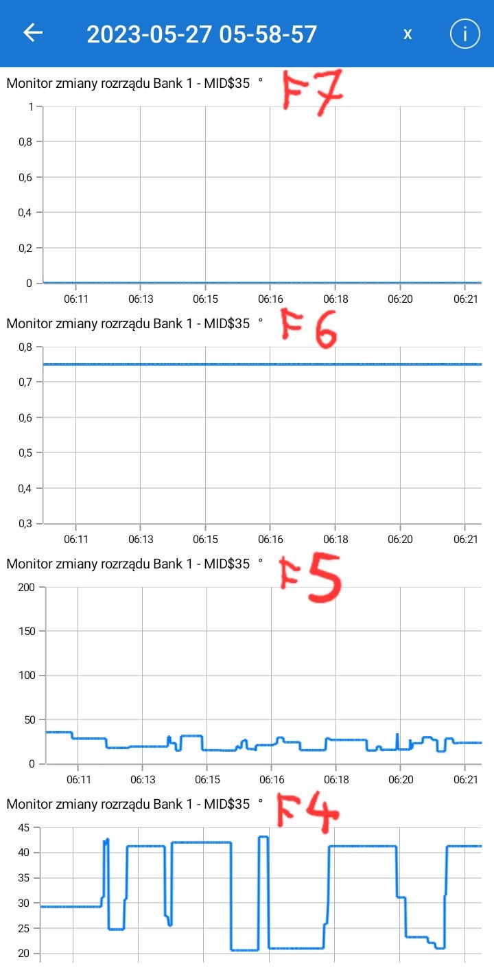

Dzień dobry,
Chciałbym się zapytać czy są gdzieś opisane parametry tego monitoringu ECU w testach dla Chevroleta Cruze.
Testy emisji czy jakoś tak jest to oznaczone w programach OBD.
Czyli który parametr co oznacza.
Mam głównie pytania co do
MID$35 F4-F7
Ale resztę też miłoby wiedzieć.
Znalazłem w internecie kilka pdfów dla samochodów GM ale nie ma akurat tych o które się pytam.

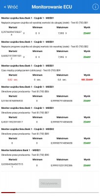

A co mogą oznaczać te czasy przełączenia sondy lambda?
Ostatnio zacząłem zauważać że w tym monitorowaniu ECU pojawia się ta pozycja jako "NIE ZDANE", jednak żadne błędy się nie pojawiają.
Re: Spis TEST ID na monitorowaniu ECU
Nie każdy program wyłapuje błędy, nie każde zachowanie negatywne od razu załącza kontrolkę MIL.
