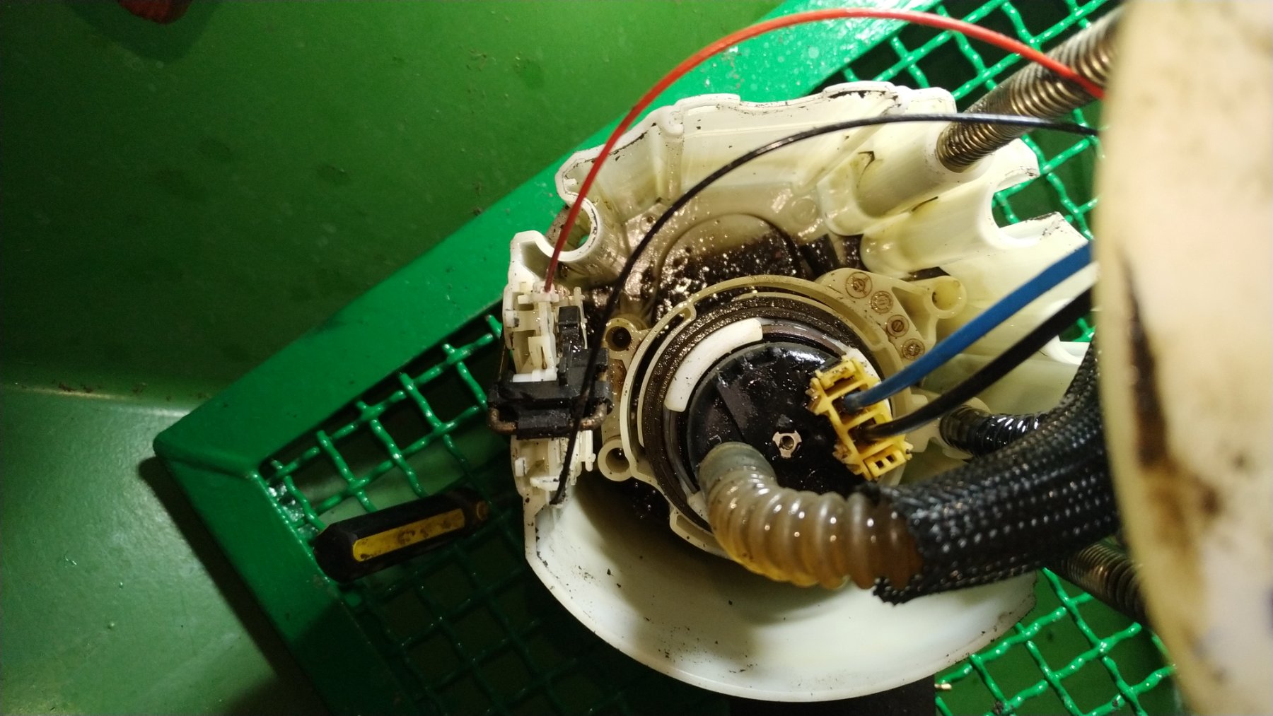

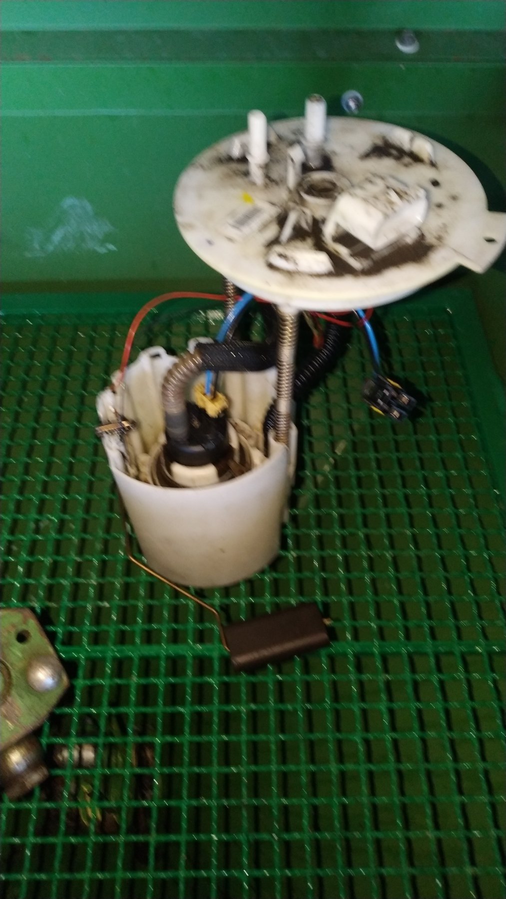

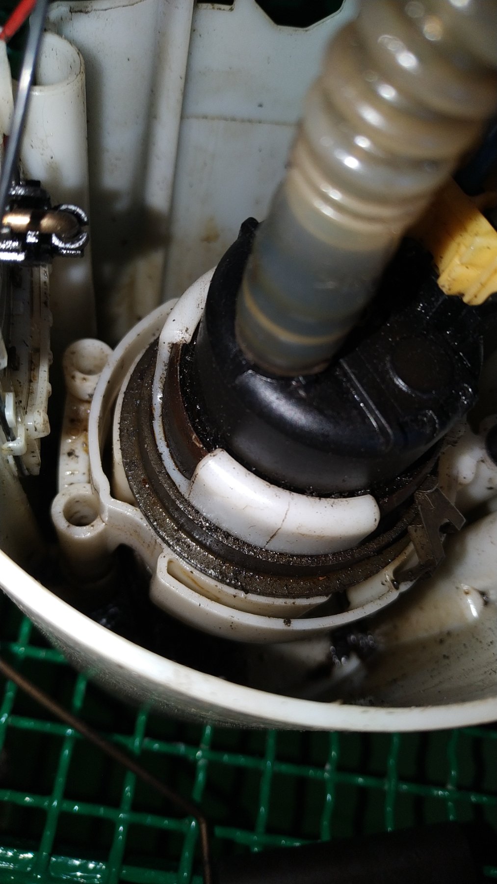

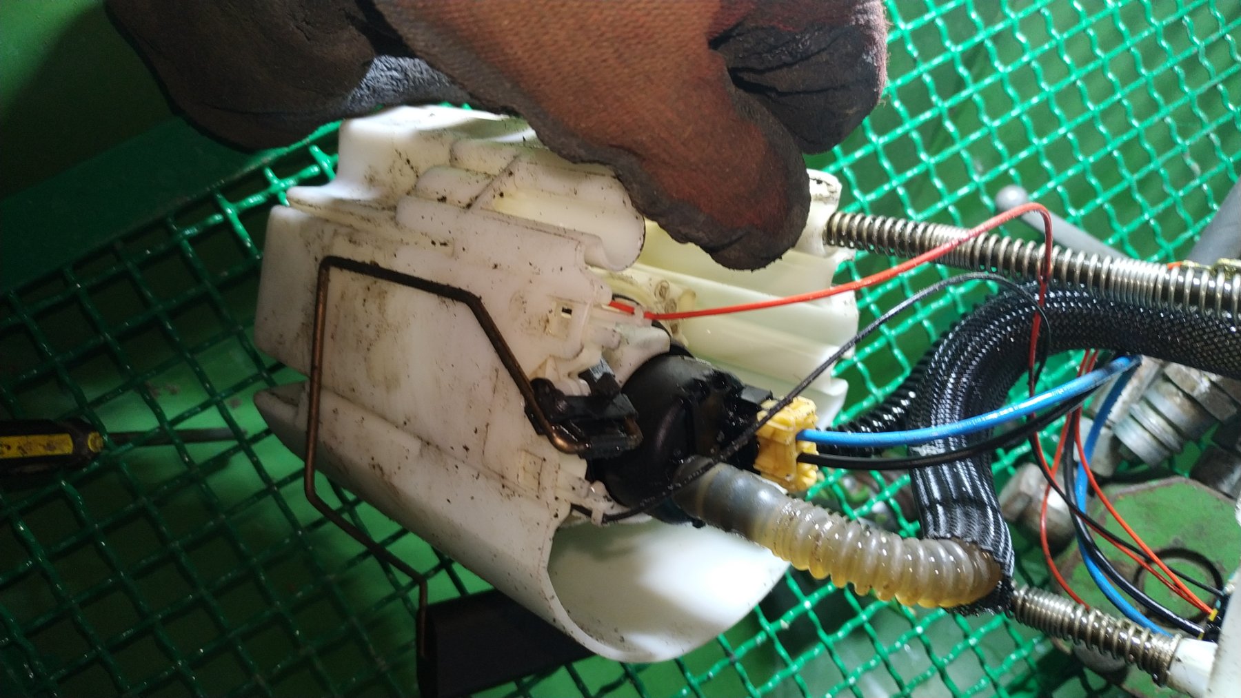

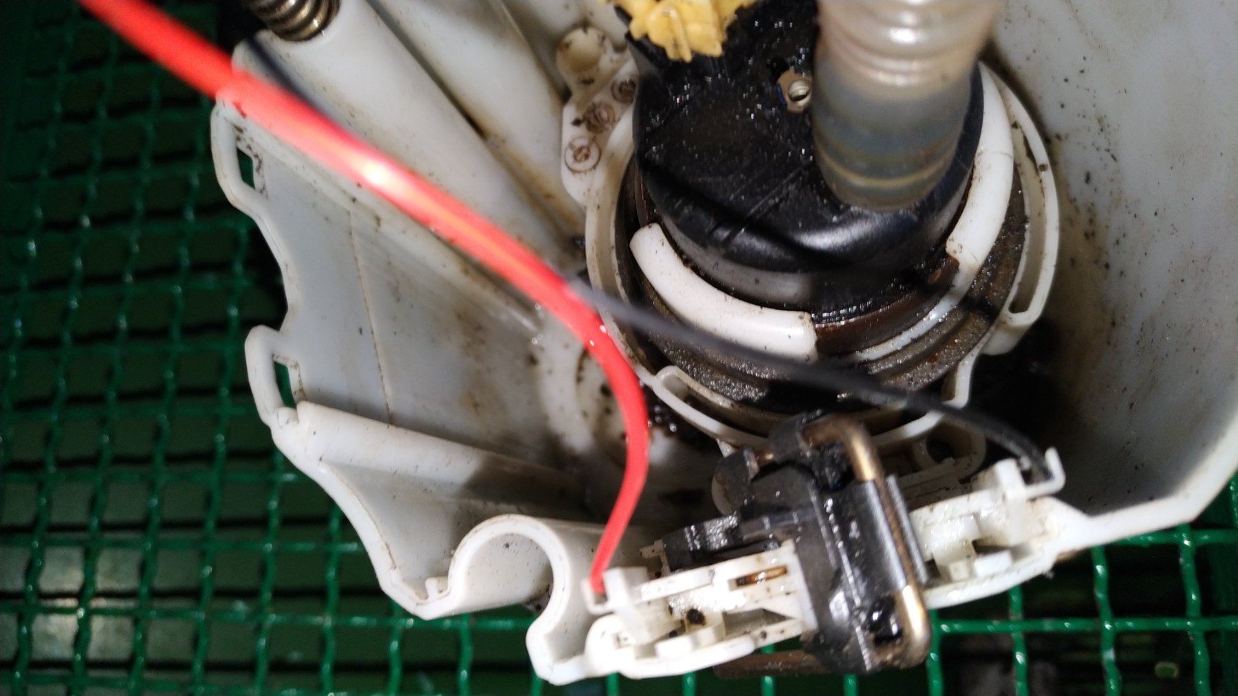

Witam, przez jakiś czas pompa wstępna znajdująca się w zbiorniku bardzo głośno działała aż pewnego dnia samochód nie odpalił a pompa przestała wydawać jakikolwiek dźwięk na zapłonie. Zdjąłem zbiornik paliwa, wyjąłem pompkę a właściwie cały 'zestaw zasilający', pompka po wyjęciu i podłączeniu bezpośrednio do aku nadal nie działa. Dodam, że na dnie zestawu przy tym filterku pompy zebrało się trochę brudu. Mam teraz dwie opcje. Pierwsza kupić zestaw zasilający Bosch za prawie 600 zł lub wymienić sam wkład na nowy czyli defacto samą pompkę za 280 zł. Niestety żadnym sposobem nie potrafię wyjąć starej pompki z zestawu. Czy jest na to jakiś sposób? Ktoś tu praktykował przekładanie samego wkładu. Chevrolet Cruze 2.0 vcdi 150 km rok 2009. Załączam zdjęcia
Re: Wymiana wkładu pompy paliwa Chevrolet Cruze 2.0 vcdi 150 km rok 2009
wyciągnij ją i poszukaj po numerze. Fabrycznie wychodzi tylko z koszem

W sklepie jak dzwoniłem i podałem id Bosch 0580203025 wyszukał mi cały ten zestaw zasilający oryginalny Bosch oraz zamiennik ale w postaci samego wkładu czyli pompki więc nie ma problemu by go dostać. Niestety nie mam pomysłu jak wyjąć samą pompkę bez uszkodzenia tego całego kosza. A jak poważnie uszkodzę kosz to sam nowy wkład na nic się zda. Skoro fabrycznie wychodzi tylko z koszem nie pozostaje chyba nic innego niż kupić całość
Przecież wymieniają same wkłady.
