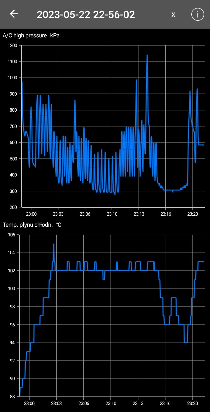

Czemu w zdrowym układzie klimatyzacja miałaby wpływać na temperaturę płynu chłodniczego?
Przecież duży obieg gdzie jest chłodnica, nie bierze udziału w przepływie chyba że temp. płynu jest powyżej 105 stopni.
No i stoi sztywniutko temperatura na poziomie 101-103°C
Tutaj wykres z teraz jak wracałem do domu i jest na dworze 15°C, tam gdzie są piki w ciśnieniu czynnika chłodniczego to klimatyzacja jest załączona na maks, prędkość auta jakieś 70-90km/h.
Pod koniec, tam gdzie jest wykres równy u góry załączyłem ogrzewanie na full dla porównania.
Początek jazdy to po osiągnięciu tych 105°C zapewne uchylił się termostat, puścił płyn chłodniczy na duży obieg i później został w jakiejś pozycji żeby mieć równowagę do tych 101-103 stopni.
Tak samo widać po załączeniu ogrzewania - gdzieś już przy tych 95 stopni praktycznie się zamknął i mimo obiegu na ogrzewanie kabiny wzrosła temperatura płynu.
Jadąc dłużej bez jakichś skrajności w ogrzewaniu, zapewne byłyby lekko otwarty w jakiejś tam pozycji i nie ma szans żeby różnice temperatur byłyby większe niż te 4-5°C
