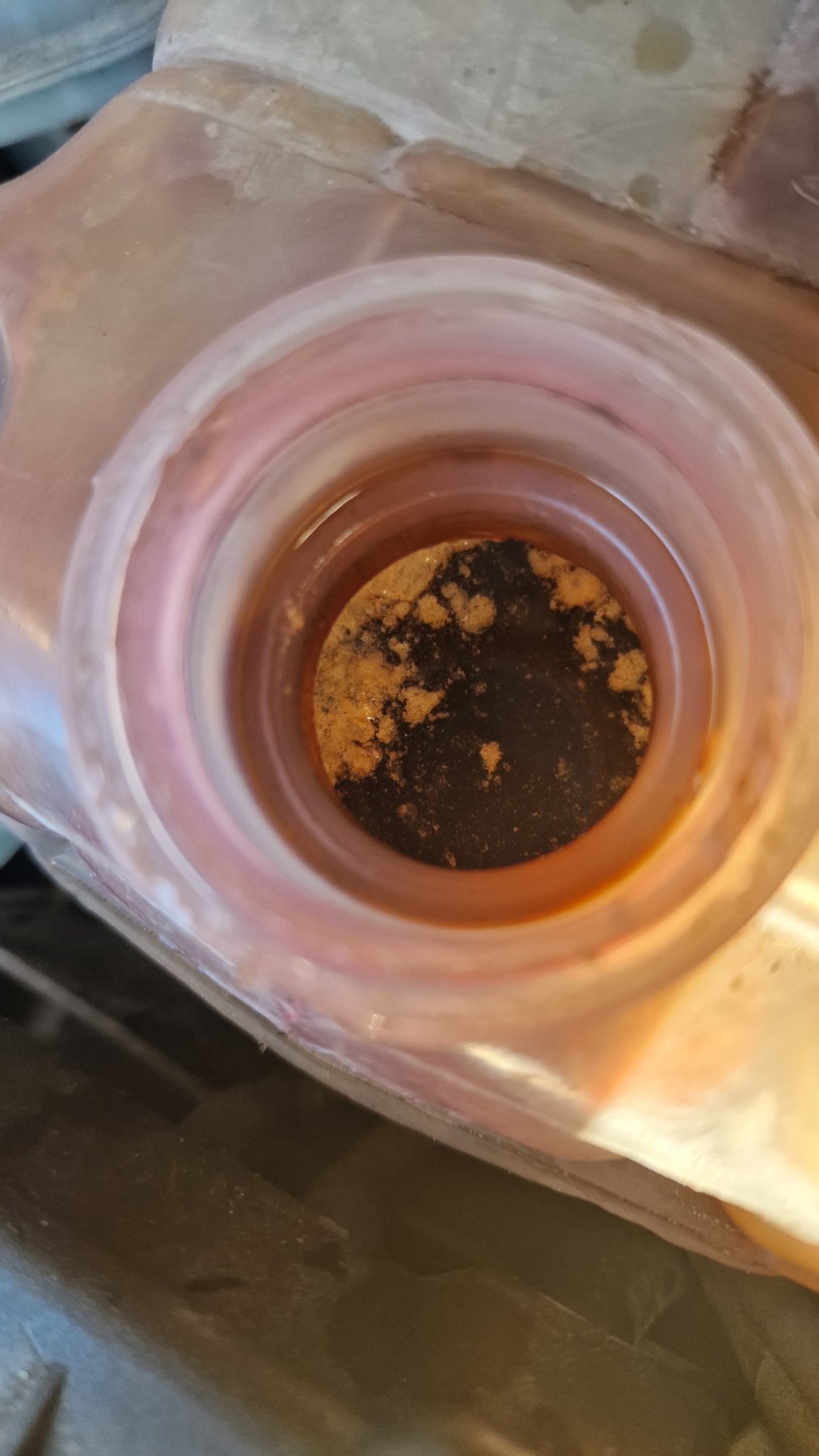

Po dłuższym postoju Mam takie coś w zbiorniczku

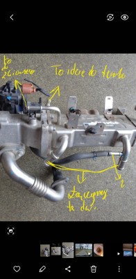

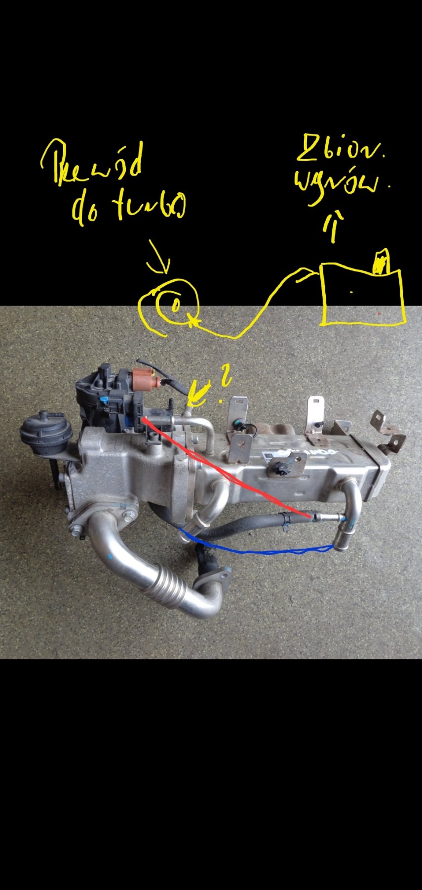

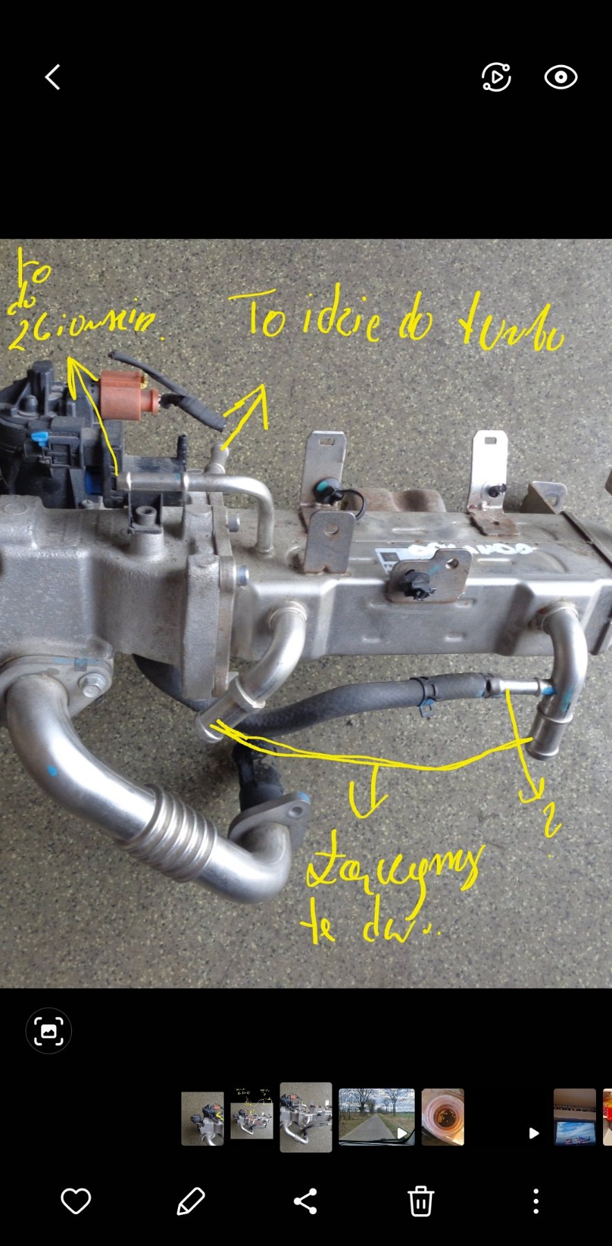

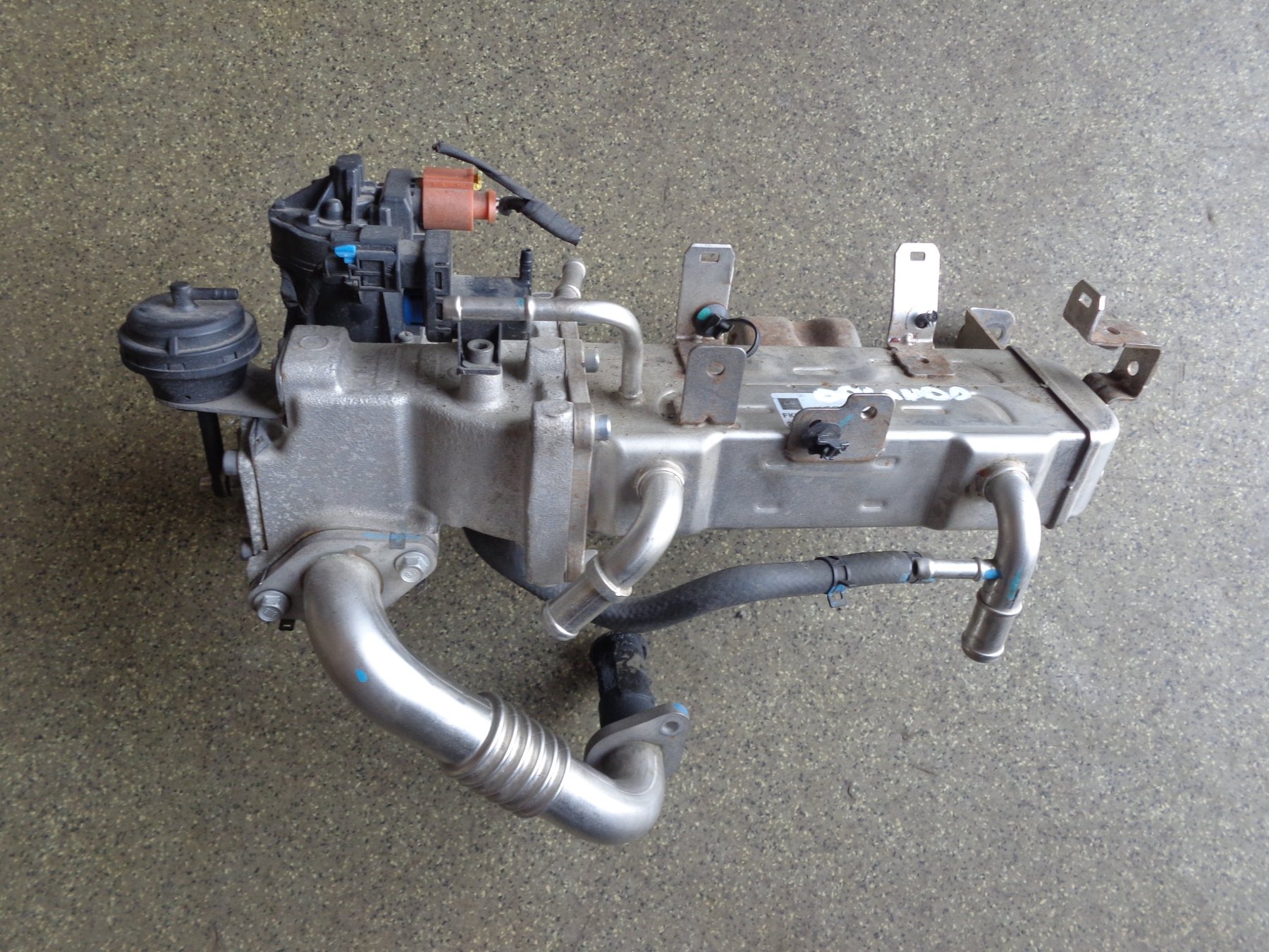

Czy wg tego schematu bajpas będzie dobrze zrobiony?. Jednak mimo wszystko zostaję jeden króciec..gdzie go podłączyć?

Re: Niewielki ubytek plynu chłodniczego. Po odpaleniu auta przelewanie się płynu w nagrzewnicy.
Ja bym te dwa grube połączył, dwa cienkie na górze też połączył a ten trzeci cienki zaślepił. Najpewniej to by było wymontować chłodniczkę i sprawdzić na szczelność.

Oczywiście moja propozycja jest tylko na czas testu spalin w płynie chłodniczym bo do normalnej jazdy taki bajpas chyba odcina obieg płynu w turbinie.

Oczywiście jak najbardziej. Zrobię test i koniec...
Mówisz o zaślepieniu tego cienkiego co wychodzi z grubego króćca?

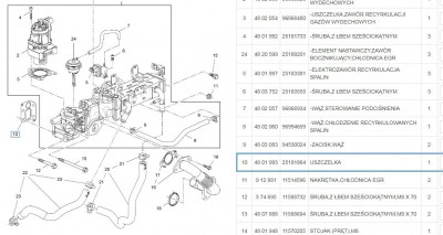

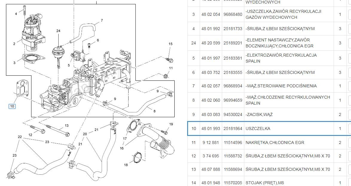

Tak, on idzie do EGR. Prawdopodobne przedmuchy spalin do płynu mogą jeszcze być z pod uszczelek nr.3 i nr.10.

A jeszcze jedno pytanko możesz mi napisać gdzie dorwe owe uszczelki...
CHCIALBYM KUPIC RAZ A PORZĄDNIE..
3 kupiłem w Potak a 10 założyłem starą bo cena nowej była lekko śmieszna.

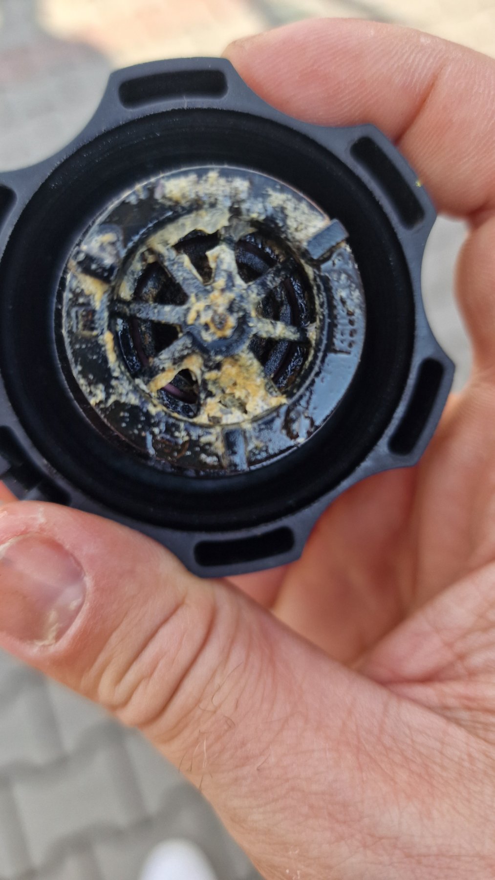

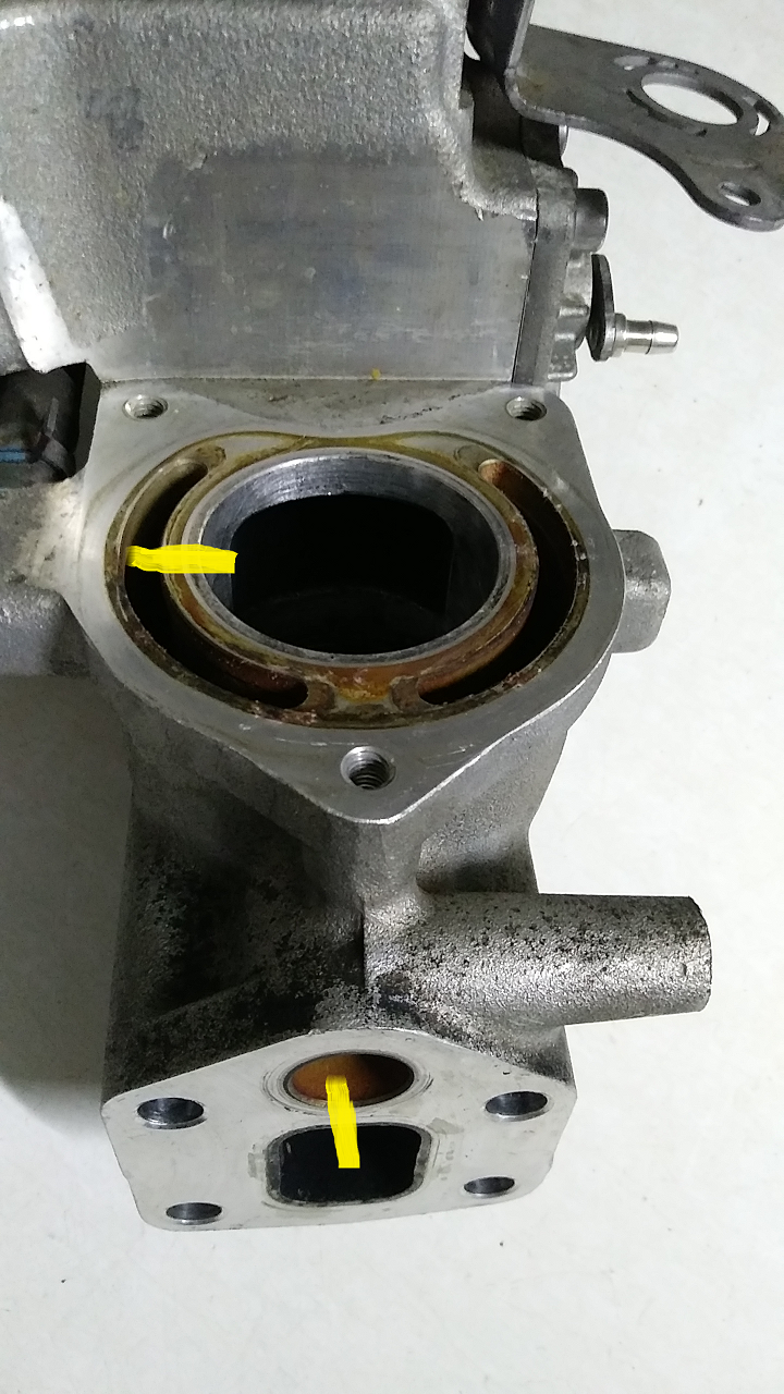

Otóż za sprawdzenie chlodniczki zamierzam zabrać się po świętach.. Od tamtego czasu autem zrobiłem 300 km. Ubylo bardzo niewiele plynu. Na moje ok ok 100ml.
Jednak pojawiło się to...
Wziąłem to na palce. Roztarlem i o dziwo nie jest to tłuste..
Niestety . Czeka mnie remonty silnika. Bajpas chlodniczki egr i CO2 w układzie dalej występuje. .
