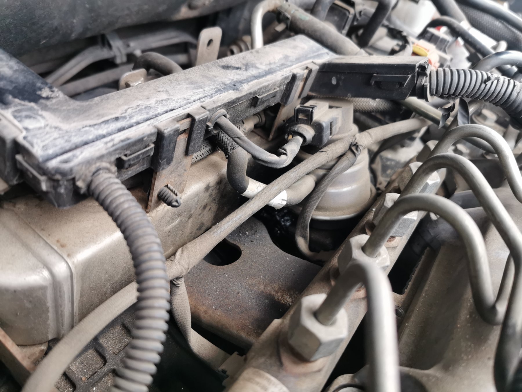

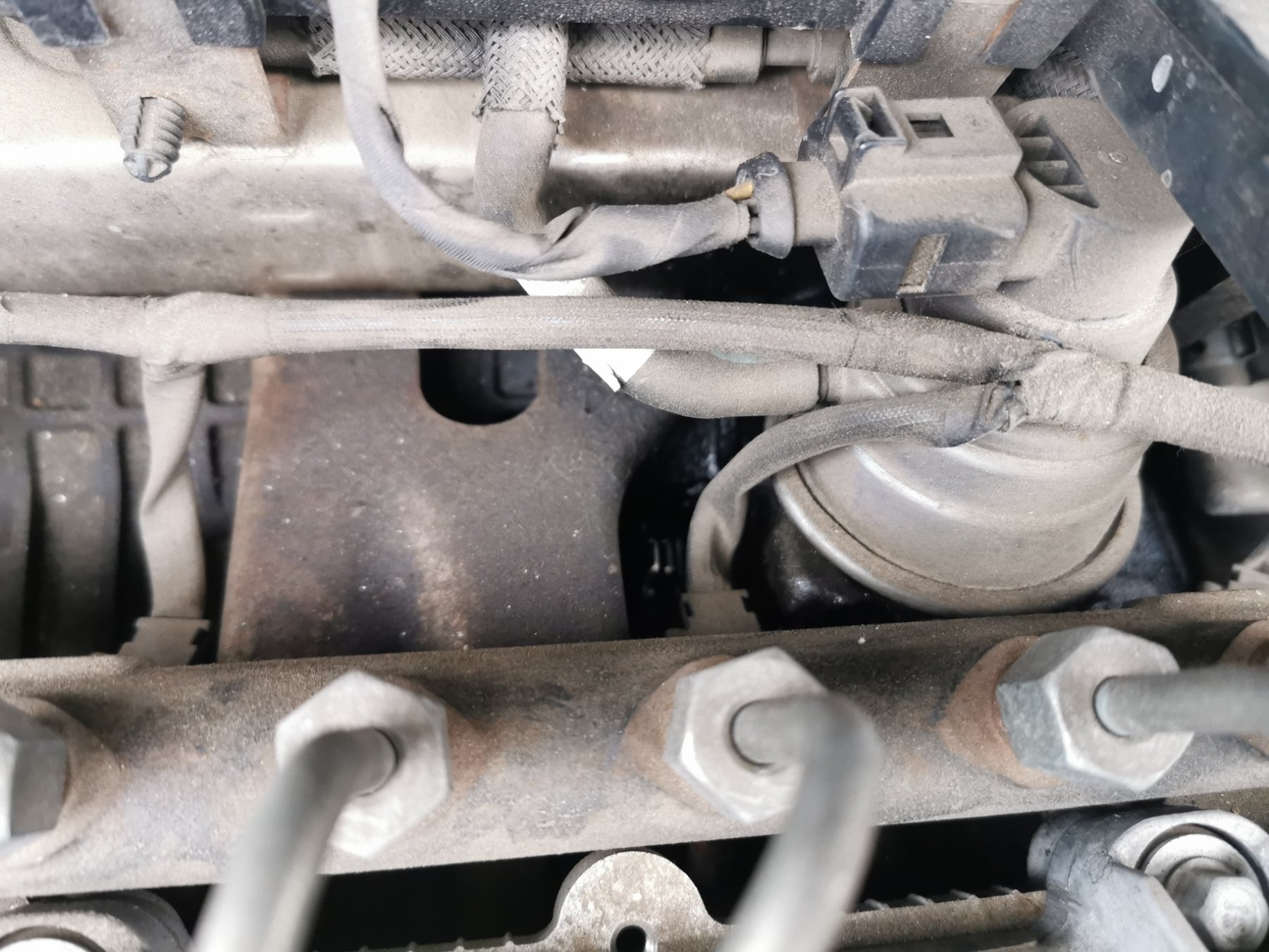

Cześć, mechanik stwierdził w moim Olku uszkodzenie kolektora ssącego. Zuwazyl wyciek oleju (tak jak na fotkach, pewnie słabo widać). Mówił, że miał ostatnio captivie z tym samym problemem i żeby to wymienić to trzeba wyjąć cały silnik (koszt koło 2k) i wymienić kolektor na nowy (kolejne 2k). Póki co samochód jeździ, przyspiesza normalnie więc jakoś bardzo nie pali się z wymianą.
Na allegro widziałem, że są do tego nowe uszczelki, sądzicie, że to może pomóc? Trzeba rozbierać od razu pół samochodu żeby się do tego dostać?
Z góry dzięki.

W TIS-ie nie widzę wzmianki o konieczności wyciągania silnika, choć pewnie demontaż kolektora byłby wtedy wygodniejszy.
W Captivie 2.0 też nie widzę takiego zalecenia.

Ok, to jedno mam załatwione, dzięki, a myślisz, że "na oko" da się stwierdzić, że cały kolektor jest do wymiany? Czy lepiej go zdemontować i dopiero ocenić?

Kolego zmień mechanika. Kolektor można wymontować bez wyciągania silnika. Co do wycieku oleju to tu poczytaj viewtopic.php?f=75&t=12380&hilit=gruszka

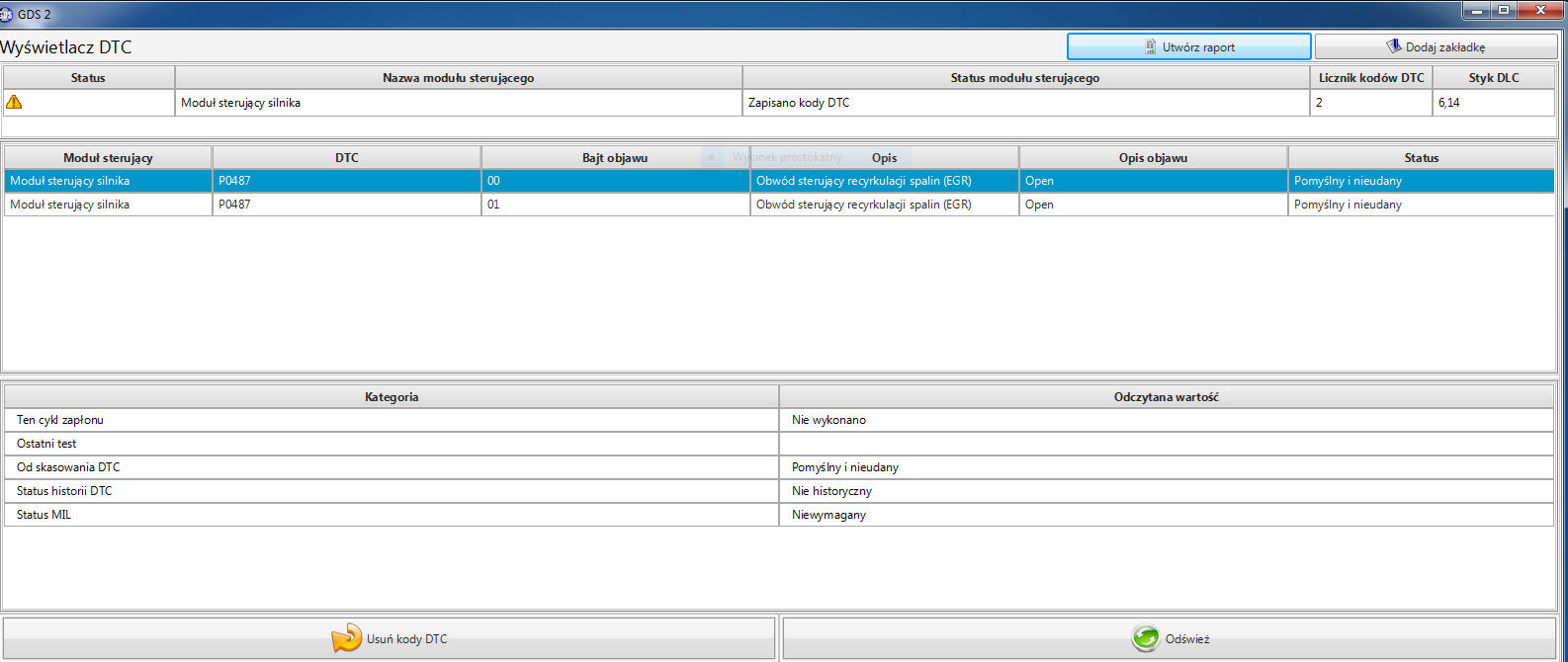

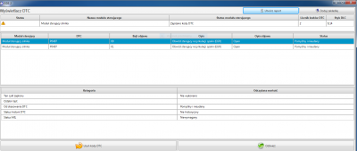

Mała poprawka. Dzisiaj odpaliłem GDS2 a tu takie kwiatki.
Na desce nic nie ma a w sterowniku błąd EGR, dawno już nie sprawdzałem błędów ale z zaślepką jeżdżę ładnych parę lat i na 100% tego błędu nie było. Może coś fiksuje sterowanie zaworu i dlatego ten błąd. :ocochodzi:
