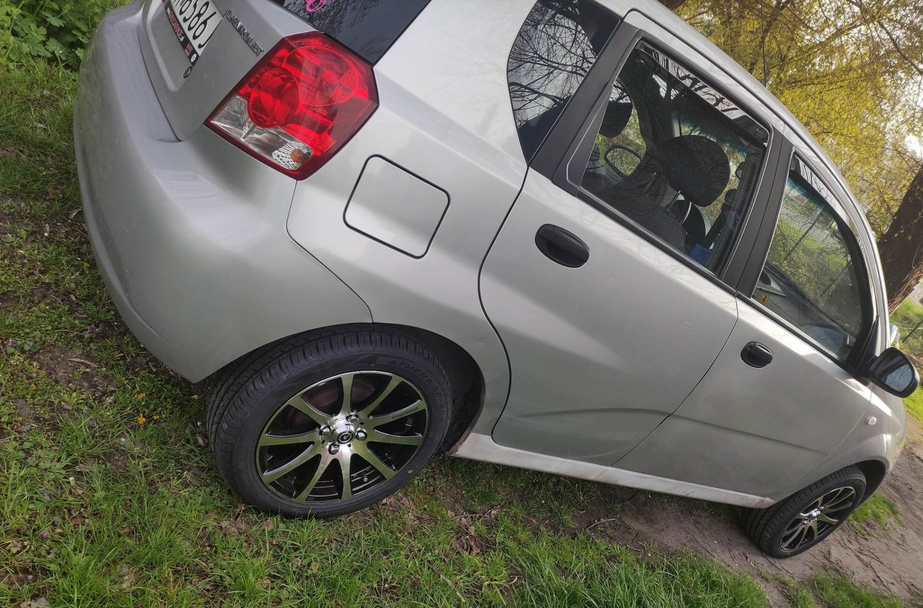

Nowe buty już założone, diametralnie zmienił się wygląd autka na plus
Szerokość 195 jest maksymalna bo już minimalnie opony wychodzą po za obrys auta z przodu.
