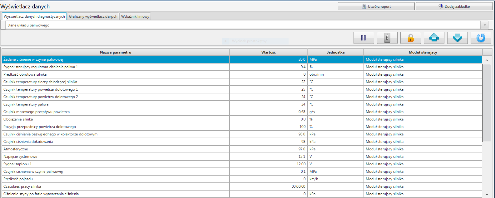

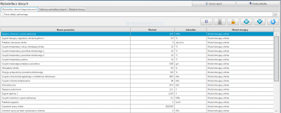

Dzisiejszy pomiar GDS2. Wartości ciśnienia takie same po nocnym postoju i chwilę po unieruchomieniu silnika. :witam:
A jak chcesz znać wartości ciśnienia w czasie jazdy to tu poczytaj viewtopic.php?f=28&t=9765&p=157246&hili ... wa#p157246
