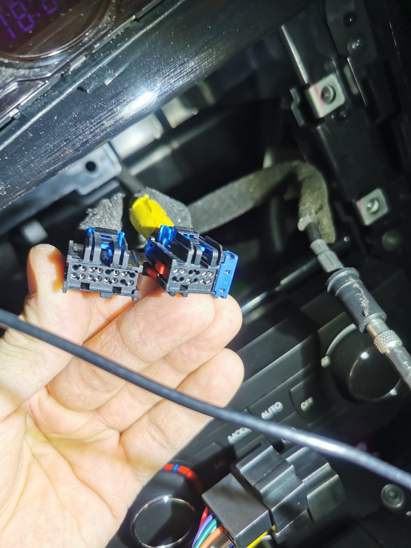

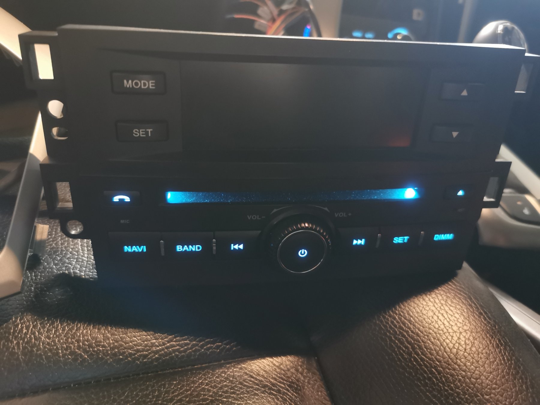

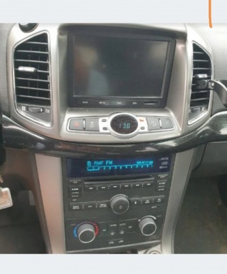

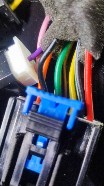

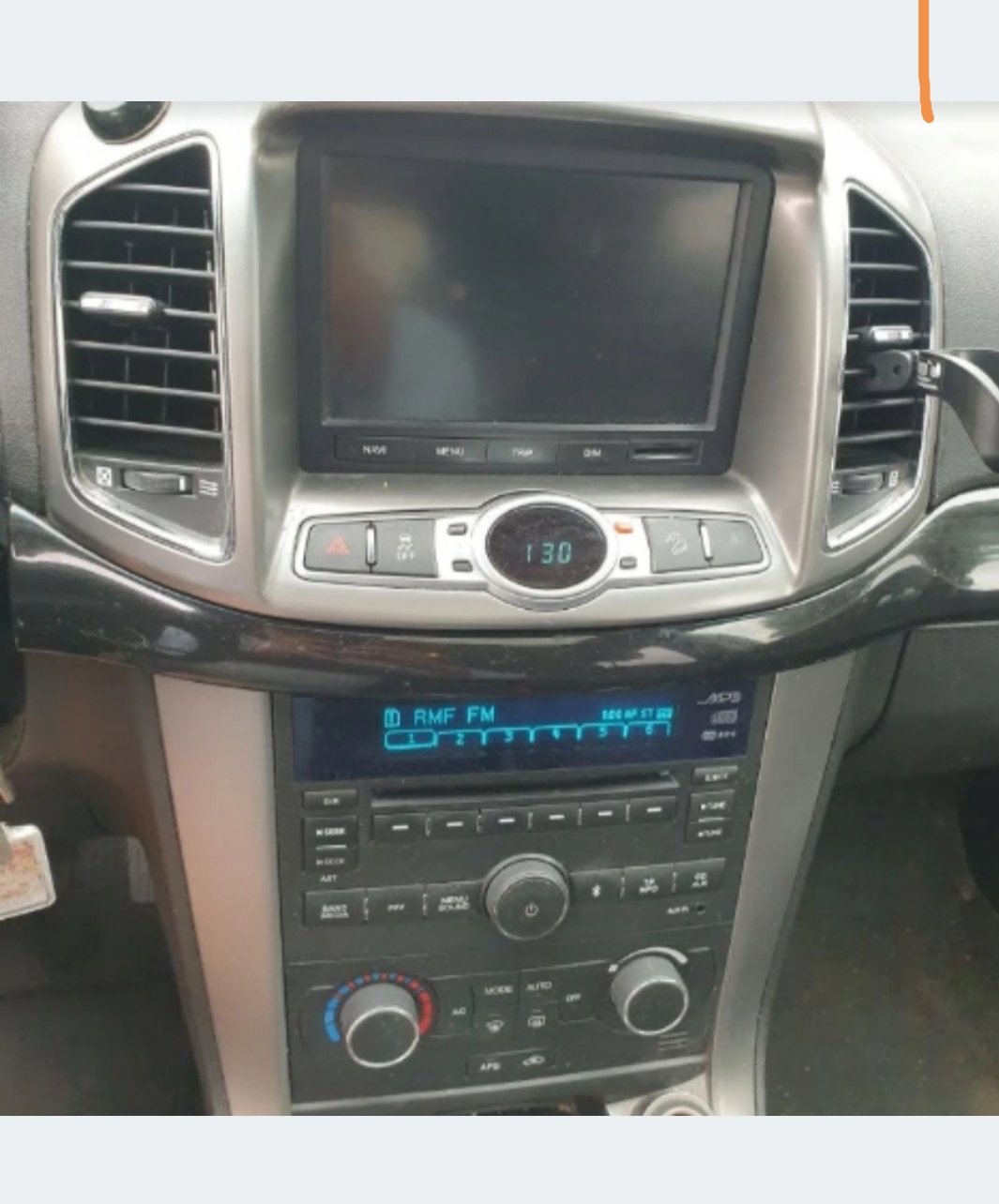

Witam, mam problem z radyjkiem android dedykowanym do captivy. Podłączyłem na sucho i niestety nie działa mi ekran od klimy, najprawdopodobniej trzeba do niego podłączyć jakiś kabel. Próbowałem z kablem który został po starej nawigacji jednak gdy go podpinam auto wariuje wskaźniki przestają działać i auta się nieda odpalić. W załączniku zdjęcia starego i nowego radia.
Najprawdopodobniej tu trzeba wpiąć jakiś przewód aby wyświetlała.

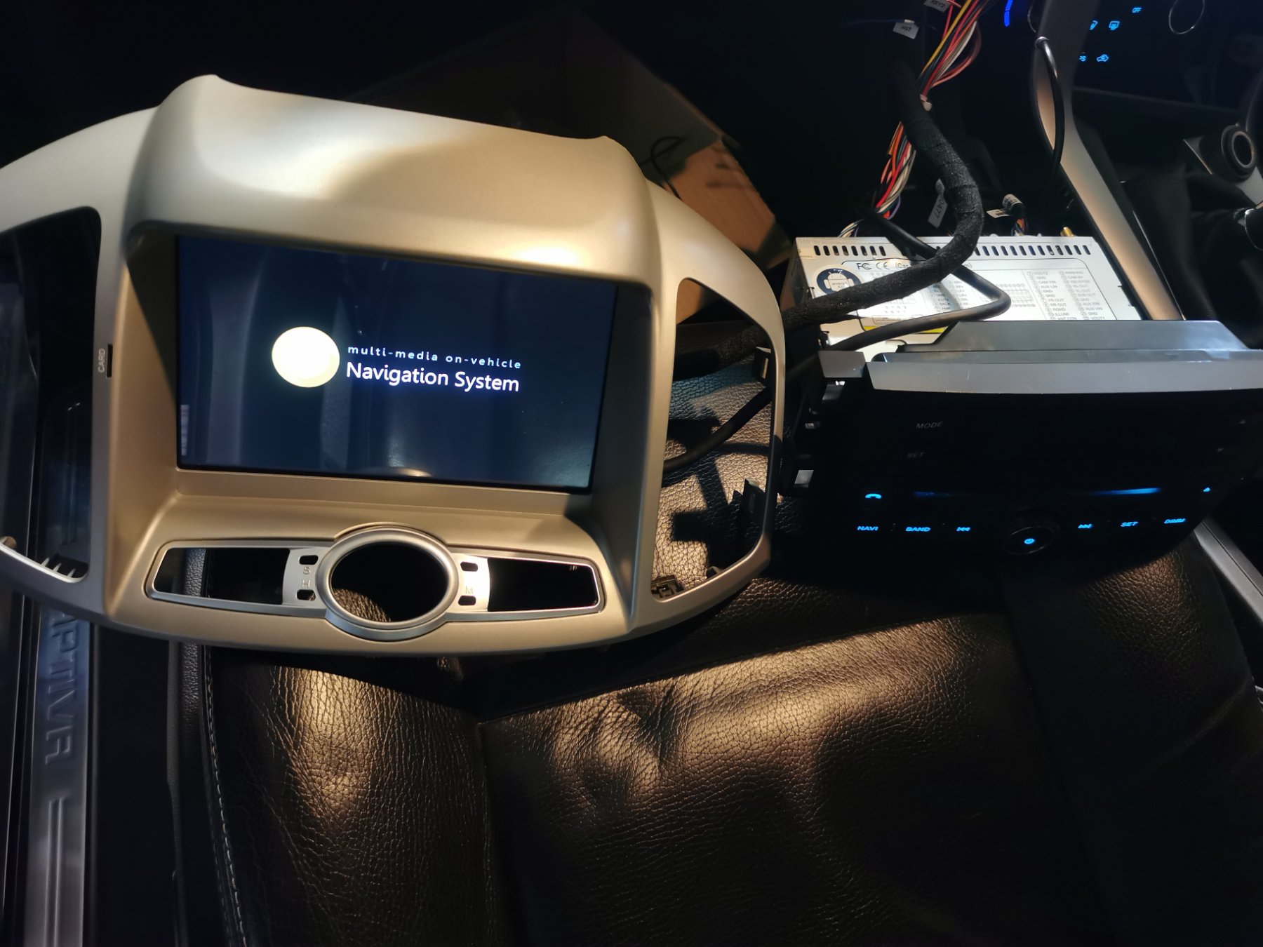

Radio działa ale brak wyświetlania klimy
Stare Radio z navi
Stare Radio z navi
Przewód po starym ekranie

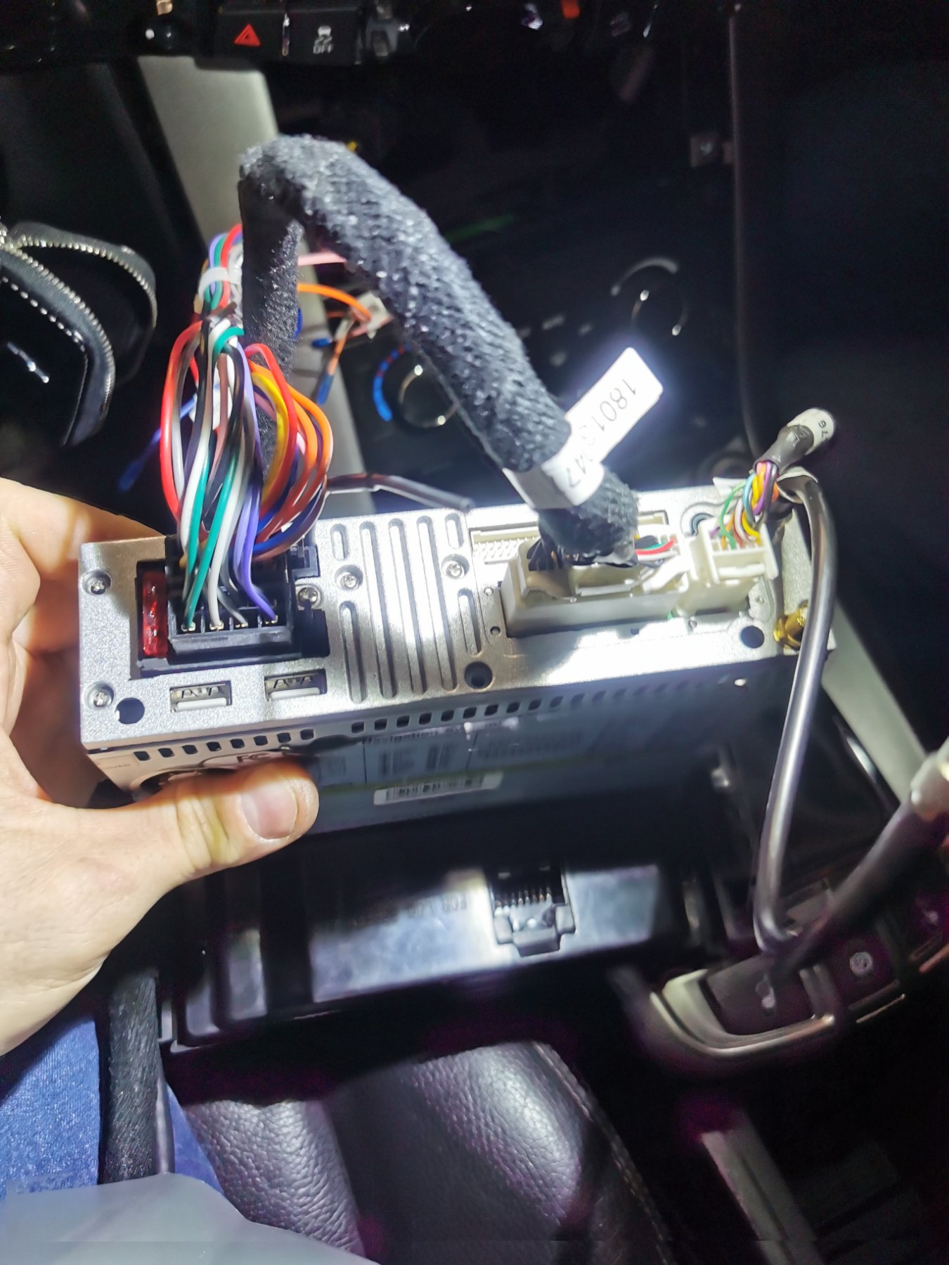

Przewody zasilające stare Radio

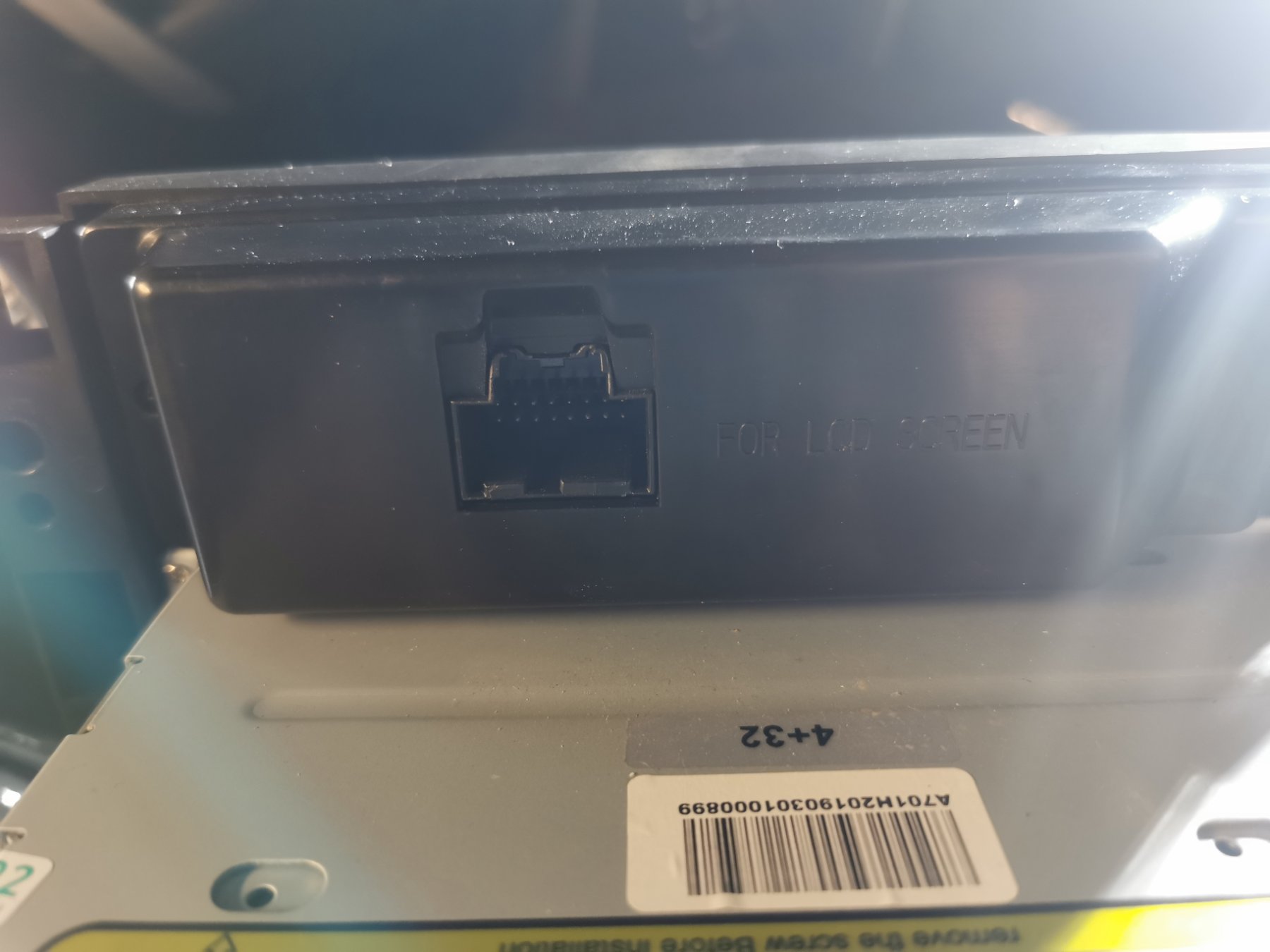

Nowe Radio
Nowe Radio

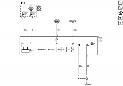

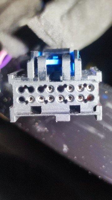

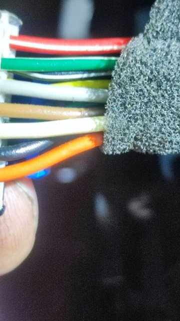

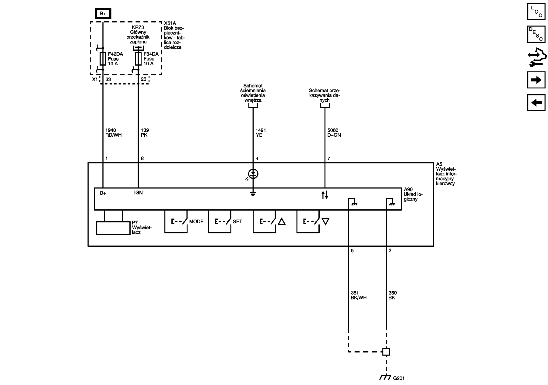

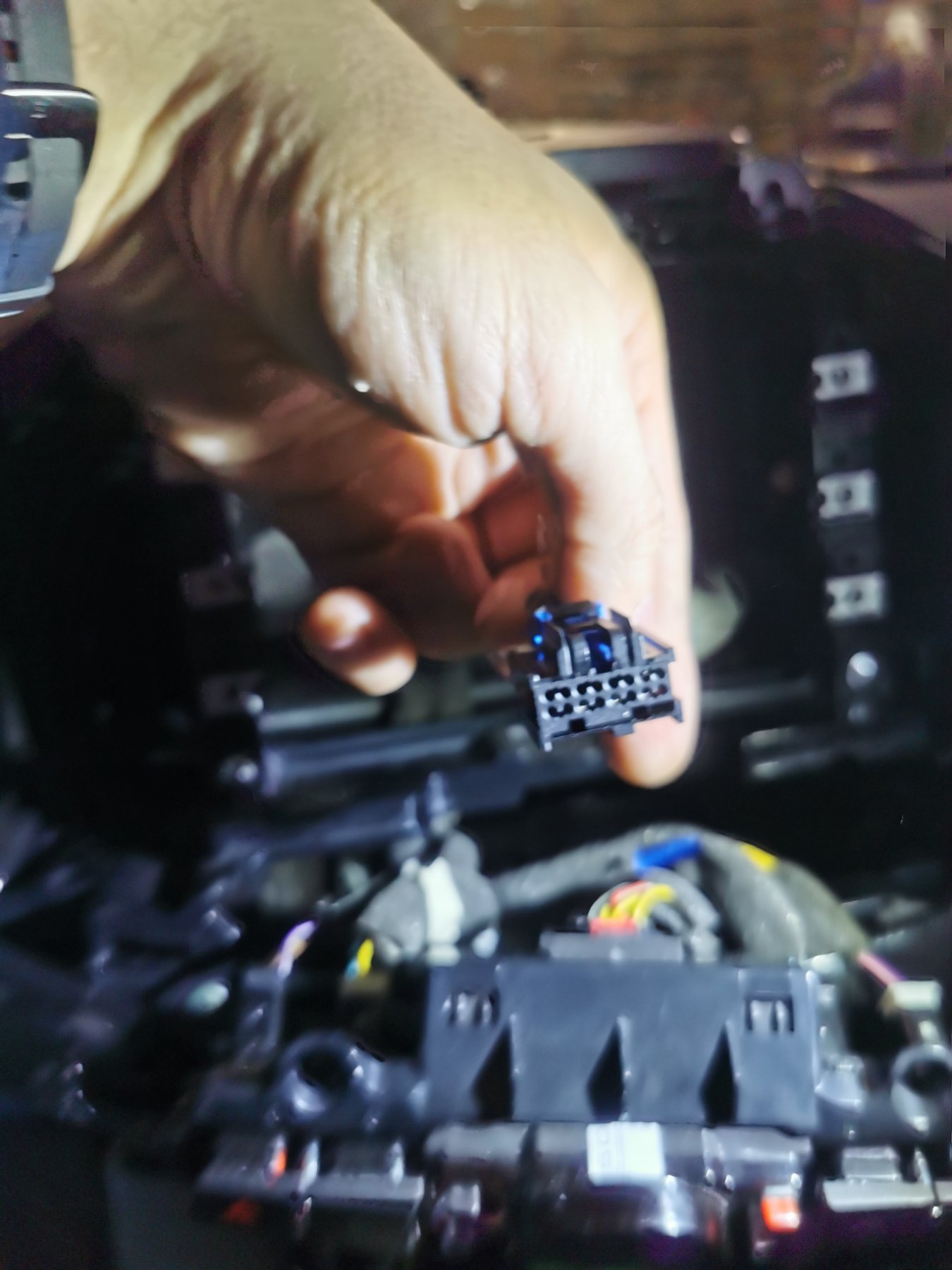

Radio kupione używane, znalazłem podobny temat i problem jest najprawdopodobniej z pinami między ta kostką od starego wyświetlacza a pinami w wyświetlaczu klimy, trzeba je po przekładać tylko potrzebuje schematu tych pinów. Od klimy raczej znalazłem ale brakuje od tej kostki.
Kostka ze starej navi
Schemat wyświetlacza
Przewody kostki
Przewody kostki

witam
https://www.drive2.com/l/546216761909839181/
moze ta stronka ci pomoze
A co robisz ze stara navi?

Stara narazie zostanie w razie w.
